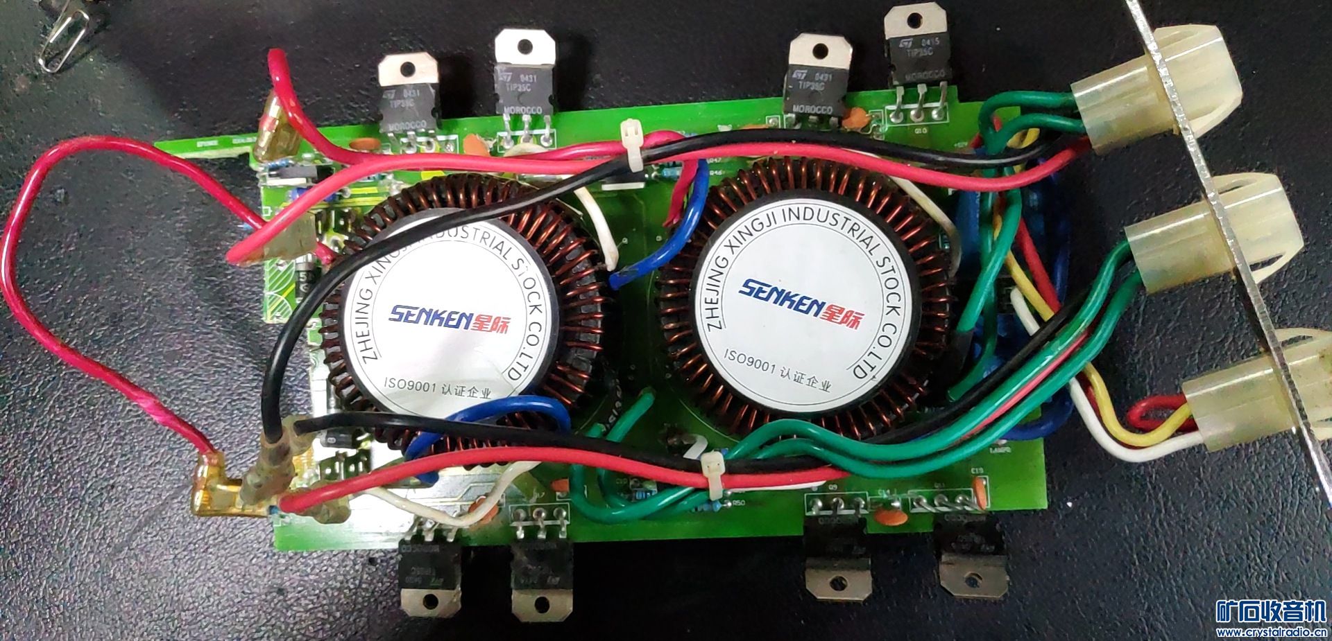

单端输出变压器单场效应功率管甲类制作成功
发表于 2020-12-1 07:54:07 | 显示全部楼层
前段时间捡了块破功放板应该是这样的电路架构
发表于 2020-12-17 15:16:49 | 显示全部楼层
这个板子应该是汽车开道器的,推挽输出,变压器是升压的,功率应该不止100W。
发表于 2020-12-17 15:19:55 | 显示全部楼层
谢谢指导,我猜测是喊话器
发表于 2021-1-9 16:55:44 | 显示全部楼层
并联再串联,电感量不理想。我做过实验,用电桥测试的结论。
发表于 2021-1-9 17:46:14 | 显示全部楼层
气隙0.42mm有点大,1/3就可以了,大了影响电感量。
