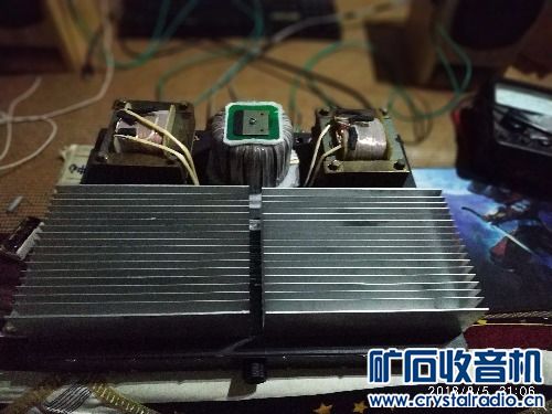

单端输出变压器单场效应功率管甲类制作成功

这个电路是参考网上的2SK1058漏极带15欧电阻的那个电路,我感觉末级负载用电阻效率低,并且还需要大的高品质输出隔直电容,于是换成了输出变压器来实验的。

 楼主| 发表于 2018-8-5 21:11:12 来自手机 | 显示全部楼层
总装完工,用了两块215*195*50大散热器做的被动散热,除了还有微量交流声,基本没问题了,感觉总体音质还行比集成的好听

发表于 2019-3-18 18:49:13 | 显示全部楼层
我也看到了原作者的帖子,作者把3DJ6换成3DG6就没有交流声。
发表于 2019-3-18 18:57:47 | 显示全部楼层
另外作者电源电路增加一只90MH厄流圈和给前级供电的场效应管电子滤波器,这样才能杜绝噪音
