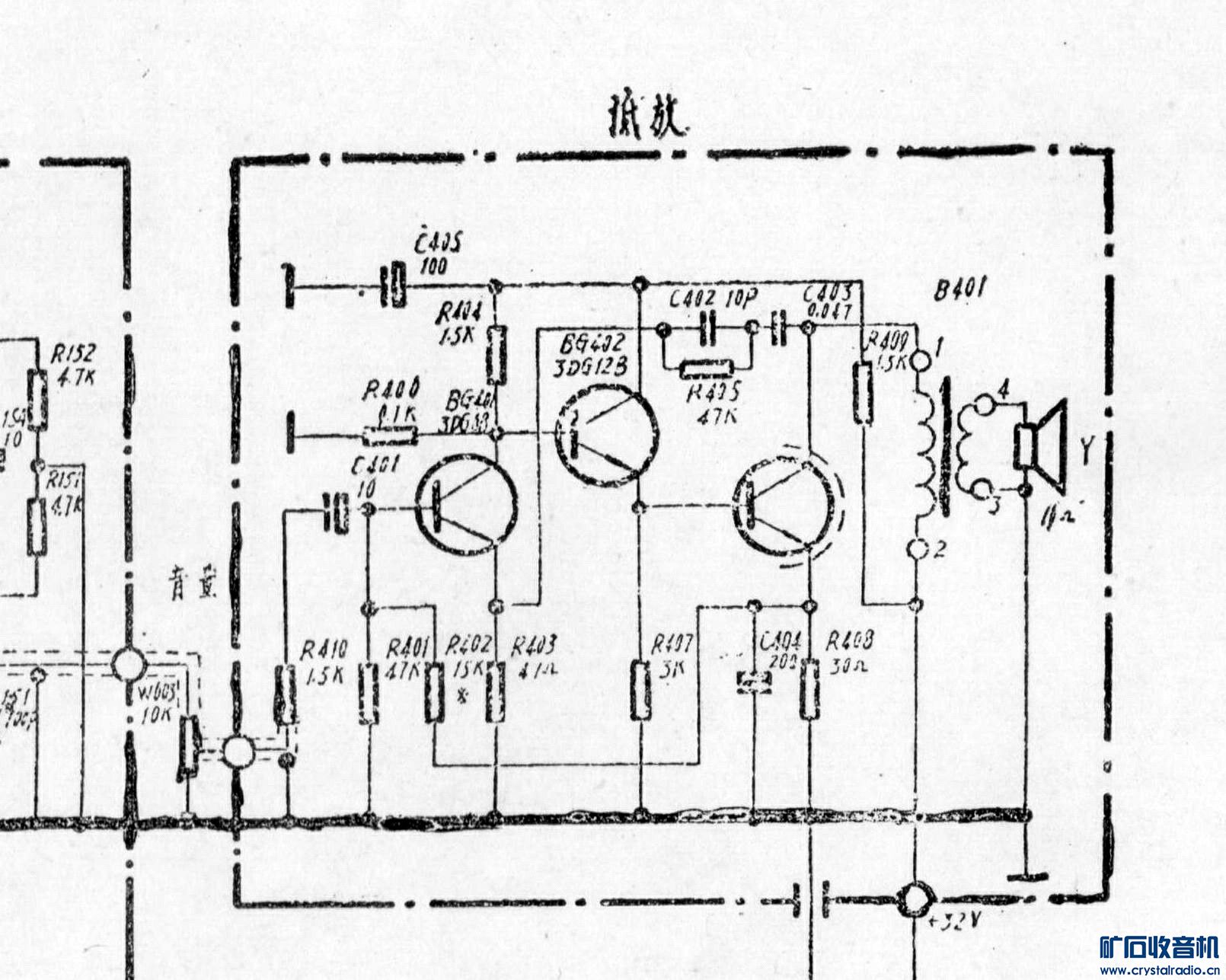

starxi 发表于 2020-9-16 16:49
一楼电路,末级功放管源极电阻为1.5欧,并非15欧。这个电阻我试过3欧的,输出功率稍变小,于是改了1.5欧 ...
对!应是标图的错,如15欧,就去掉了几成输出,如1.5欧,就不能并电解.完全赞同你的DIY结论.与电路理论一致.

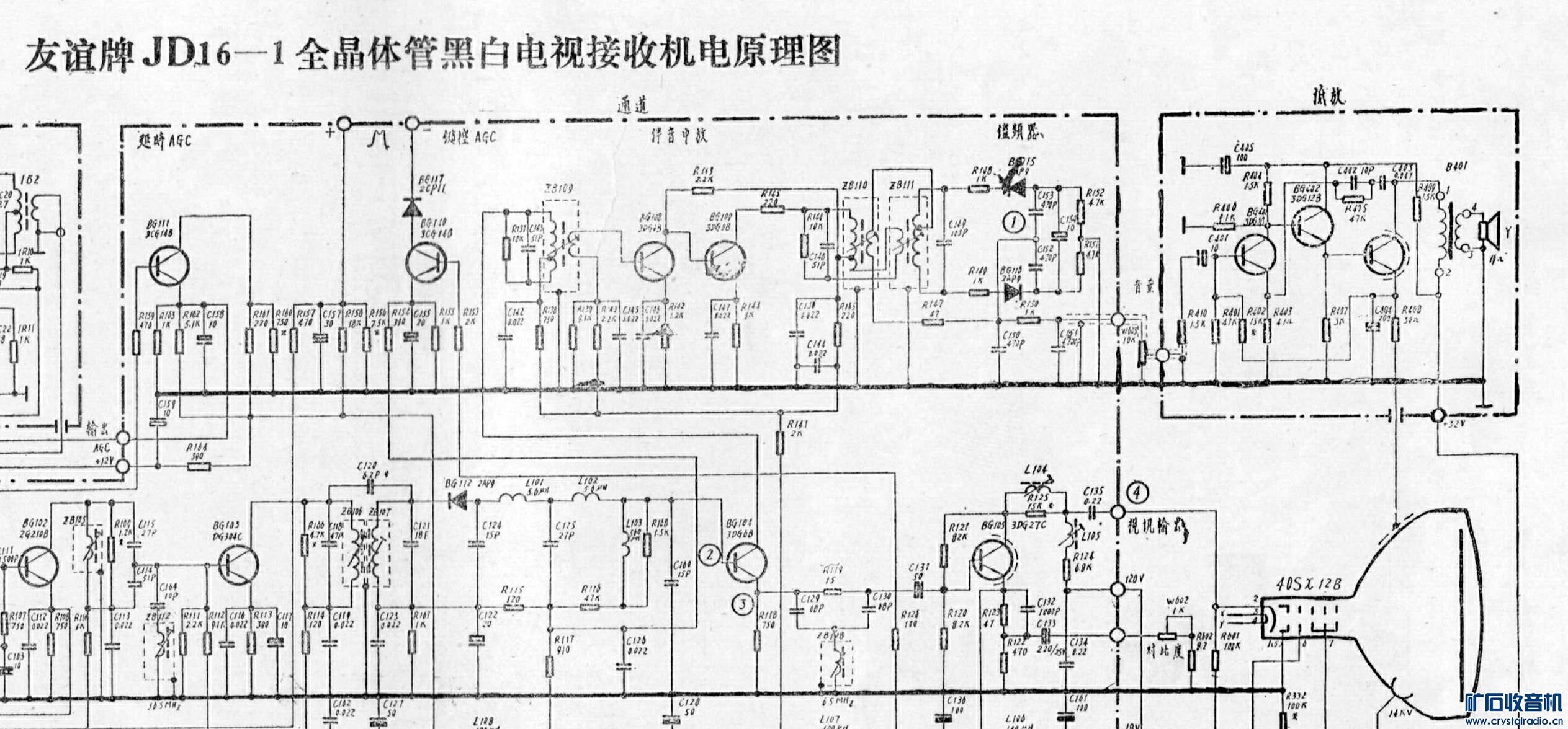

90不留宿 发表于 2020-9-15 11:20
一直想做友谊16吋黑白电视机用的功放电路,
这个功放声音不怎样,过去隔壁邻居有一个这种电视机,声音还没有用OTL做功放的好,喇叭都是永磁4寸飞乐。
发表于 2020-10-2 21:33:50 | 显示全部楼层
shiuyipyuen 发表于 2020-9-15 12:48
这台机的声音还记忆如新,音质无懈可击,一个书屋,一个小家庭,有这台单端,再无所求.
是否可以发个局部照 ...
这个现象很好理解。1.5欧和220微法电容对应的频率转折点是500Hz,500Hz以上频段,由于没有交流负反馈,音量就比较大,而500Hz以下的频段,由于有交流负反馈,所以音量较小。如果想消除这一频率响应,至少需要加大电容到2200微法,这样对应的转折频率为50Hz,音调变化就不会太明显了。

这个电视机的单端功率只有0.5w输出,安静的书房听歌不错。
