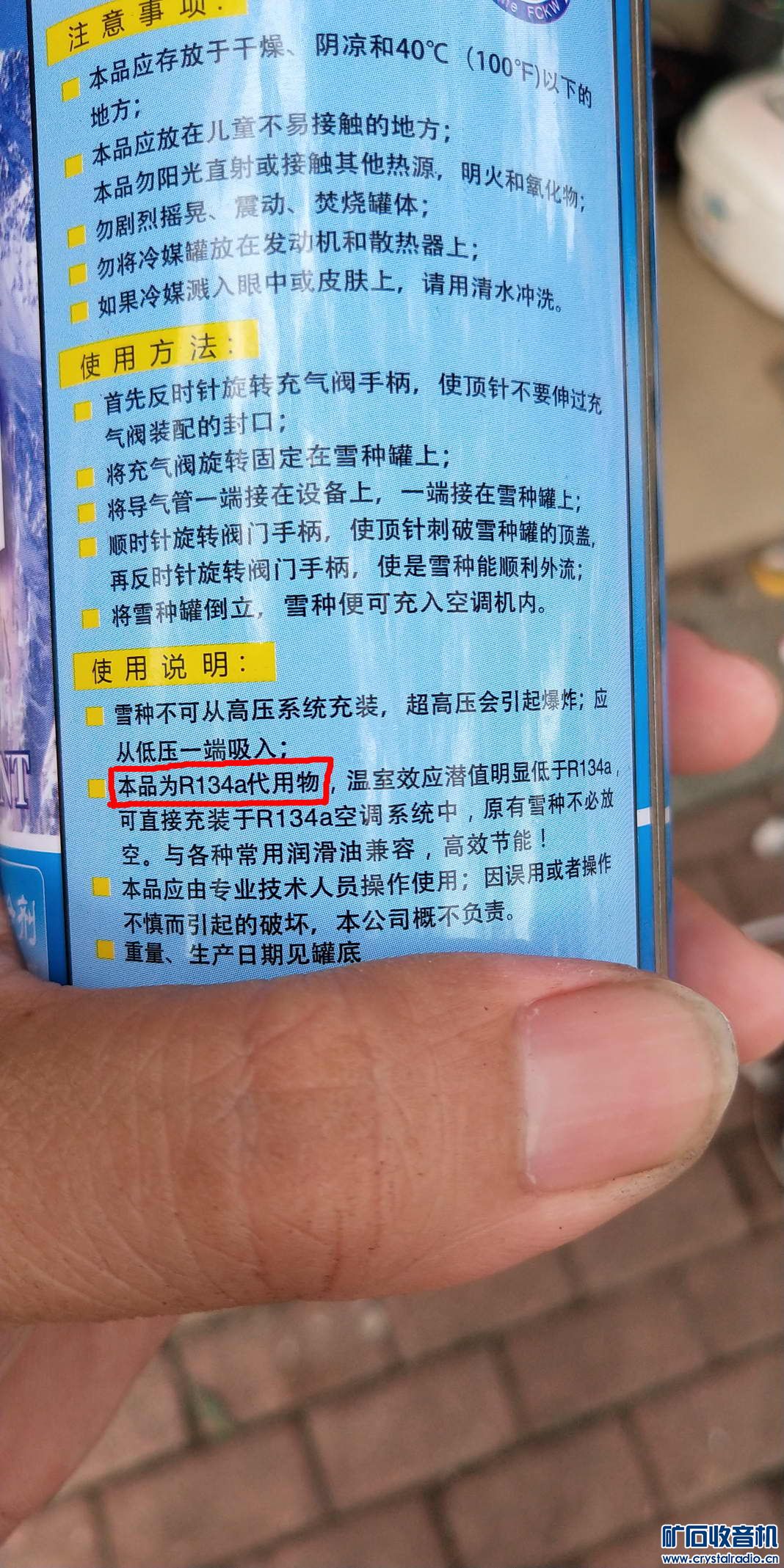

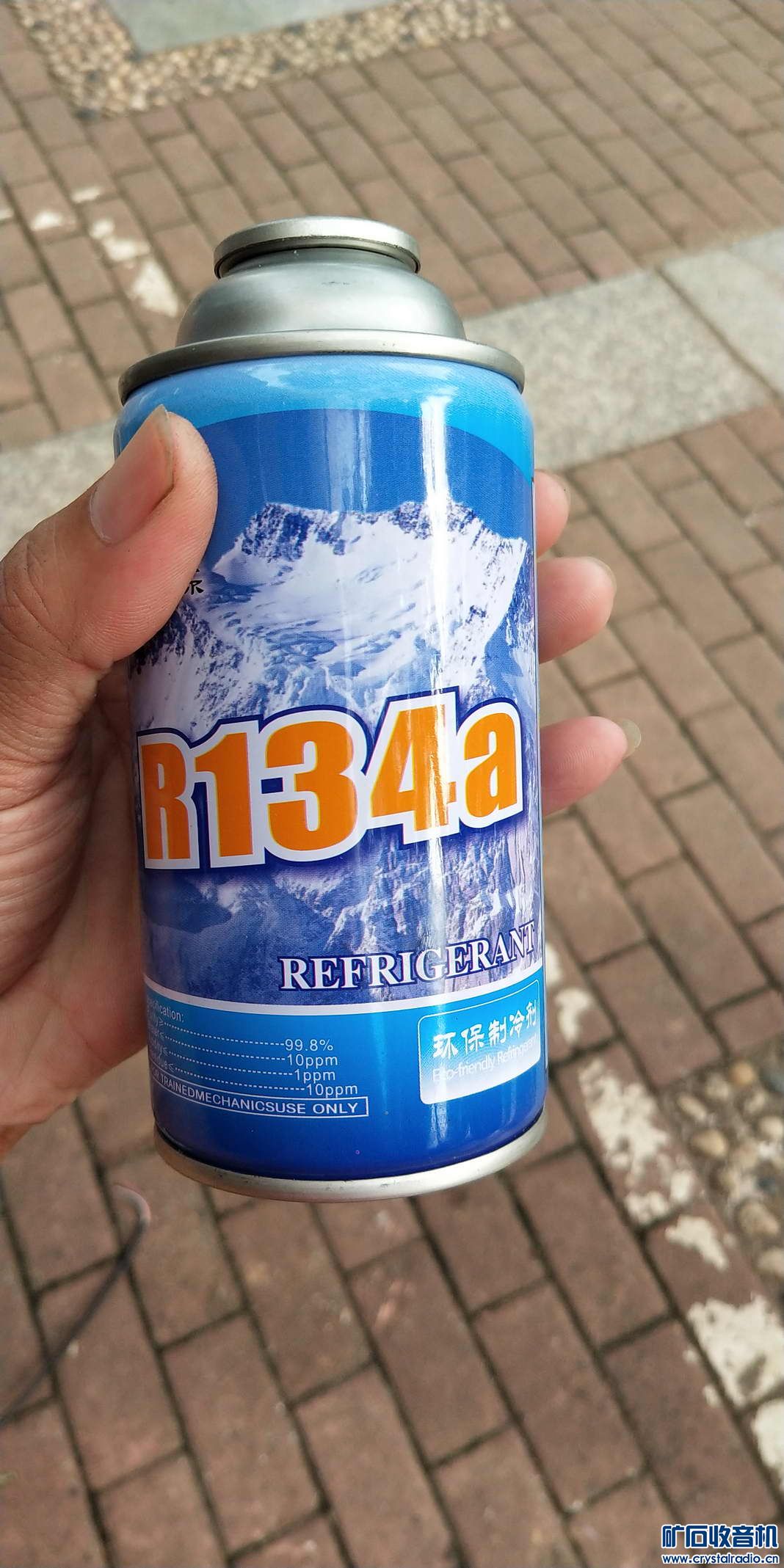

     最近很多朋友都再问汽车空调加雪种的事,   加雪种的过程和方式没啥区别, 但是制冷剂就得擦亮眼睛看了!!
    汽车空调大多使用R134A制冷剂做为冷媒, 但是因为汽车空调结构原因,多少都会有一定的泄漏,这样添加制冷剂就是汽车空调的必修课了,   R134A制冷剂一般以小罐 包装居多,但是价格从7元~50多元都有,   所以大家在购买冷媒的时候就不要贪便宜了, 有些134会在包装上美其名曰 134替代物,  这一类的制冷剂多是 12或者22混合后的假134   用在汽车空调上能效很差,制冷效果不好, 所以大家在购买的时候 切勿贪便宜。

好像134A和R12可以互换直接加上问题不大,倒是R134A的一个重要特点是与压缩机油不互溶,其它制冷剂好多是互溶的,加入以后对压缩机有点影响。正常的只要是替代制冷剂问题都不大,要说134A沸点还算比较高的,系统工作压力相对比较低。

老车更无所谓了,基本买那种罐子制冷剂就行,R12,R22,R134A基本都是替代产品,一般可以混合使用。有点差距但是差不了多少,主要是充注量是靠读取压力确定的,这样沸点低的就少加,沸点高的多加,问题不大。

问题还是很大的……      如果是原车是12的系统添加134后,密封圈有溶胀倾向,密封效果降低甚至失效, 134的分子直径比12更小, 所以12系统的软胶管会导致分子泄漏,说简单的就是134可以从胶管壁渗漏出来,还有一个是油溶的问题, 134不溶于12润滑油  因为空调系统的制冷剂流量大,压缩机喷出的润滑油可能会大量沉积到蒸发器上,导致热效降低,或者压缩机缺油拉缸,  12系统的循环管道是带油运行的,而134是不带油运行(相对而言)所以润滑油的循环问题是导致故障的罪魁祸首,

一般来说加一罐熟人25,生人30.缺的不多的话,加半瓶就啦,其实缺不缺氟利昂,车打着,空调AC打开运行5分钟,用手摸摸空调管的粗管{低压}就知道啦。正常情况下5分钟就该冰手啦。当然啦,空调不凉不完全是因为缺制冷剂,要查查才知道啊。
