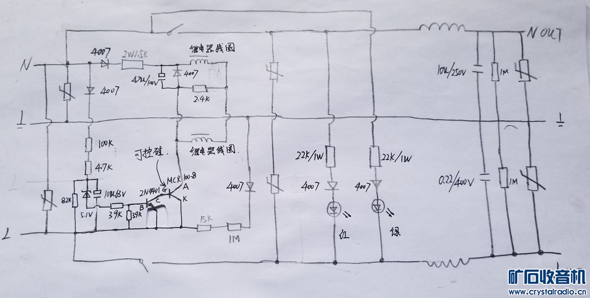

古苏静子 发表于 2018-6-9 12:30

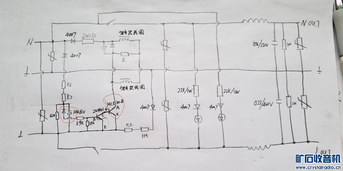

现在我觉得主要是电阻的压降能达到继电器工作电压48v,其他的都不重要,现在另画了一个电路图,这回的电 ...
兄弟,电路图还是一堆问题。
5.1v的稳压管,画成了二极管。旁边的电容的极性?可控硅画成这样,我是第一次看到。
三极管集电极的电,哪里来?可控硅导通才能使继电器工作。。。。。。

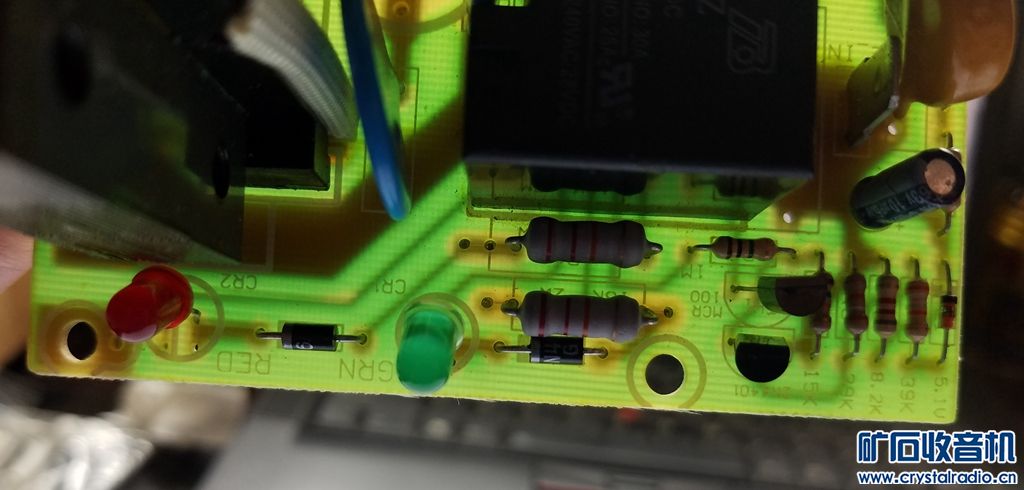

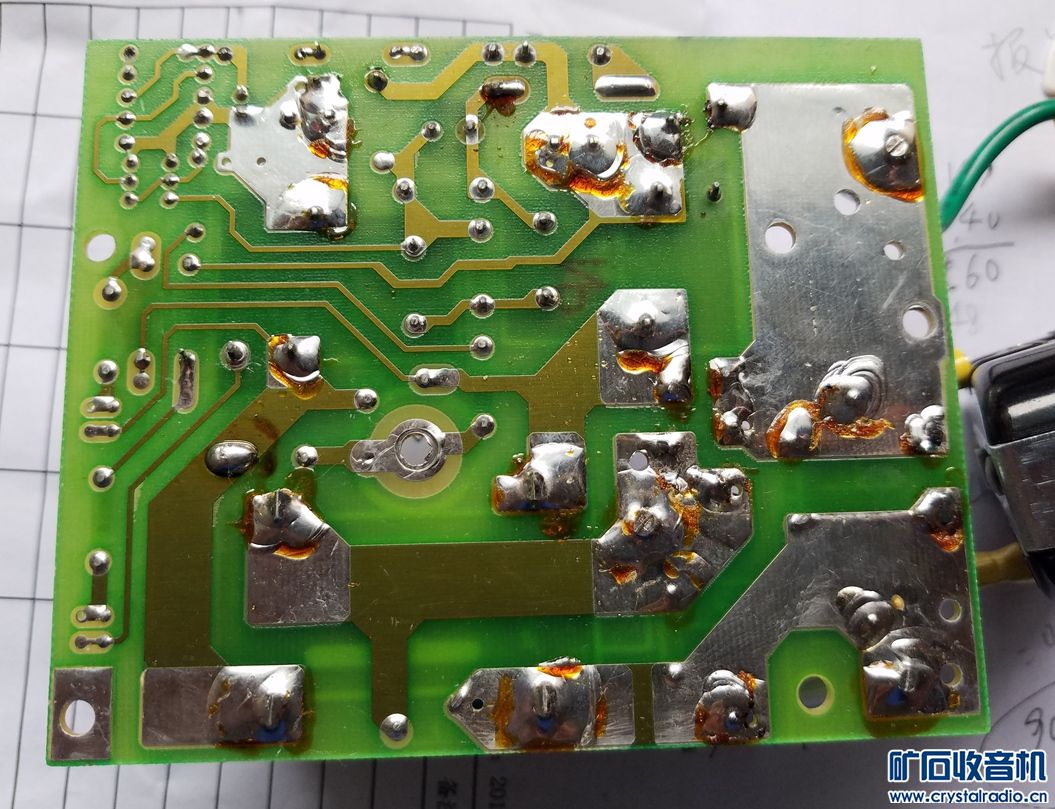

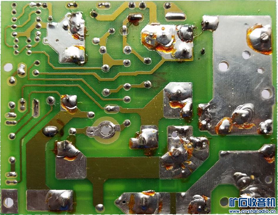

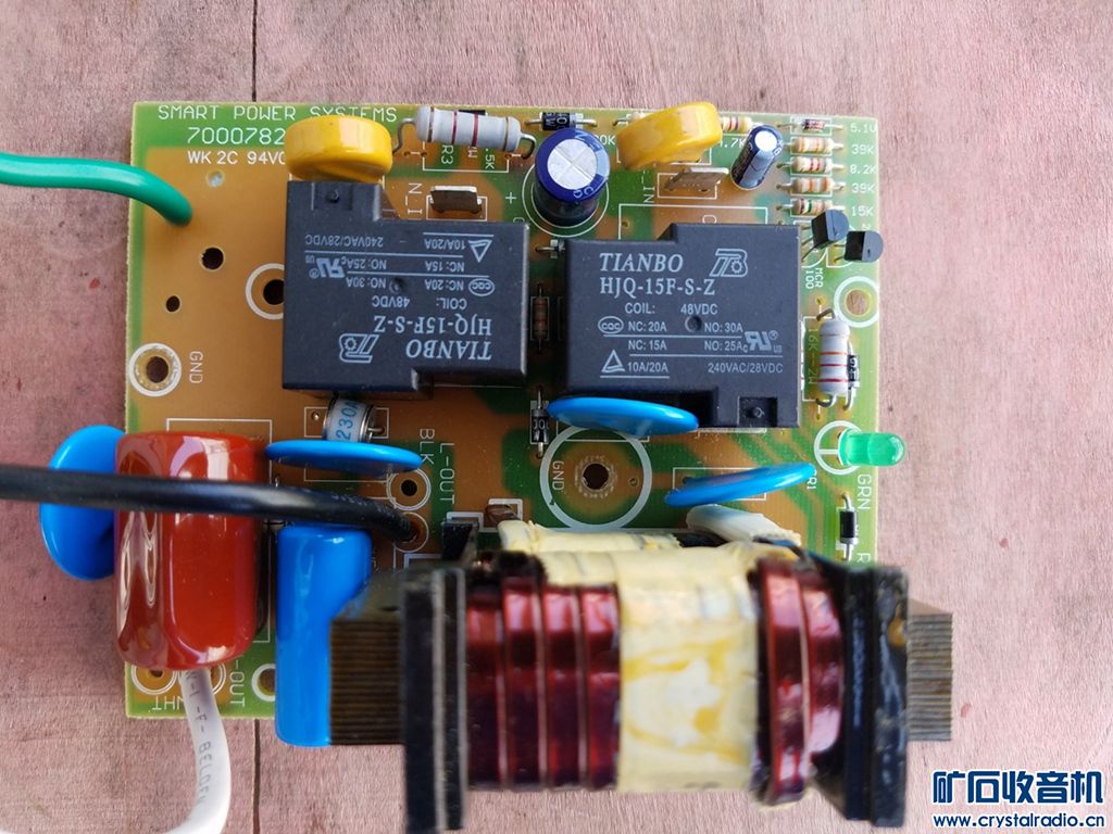

还是拍个正反面的清晰照片上来。大家帮你看看吧。
 楼主| 发表于 2018-6-10 13:08:09 | 显示全部楼层
美人鱼999 发表于 2018-6-10 12:32
兄弟,电路图还是一堆问题。
已经拍照上来,电路图也修改了一点了
发表于 2018-6-10 14:12:53 | 显示全部楼层
再拍一张正面的垂直照片。同图。
 楼主| 发表于 2018-6-10 15:07:28 | 显示全部楼层
美人鱼999 发表于 2018-6-10 14:12
再拍一张正面的垂直照片。同图。
图来了
发表于 2018-6-10 15:52:31 | 显示全部楼层

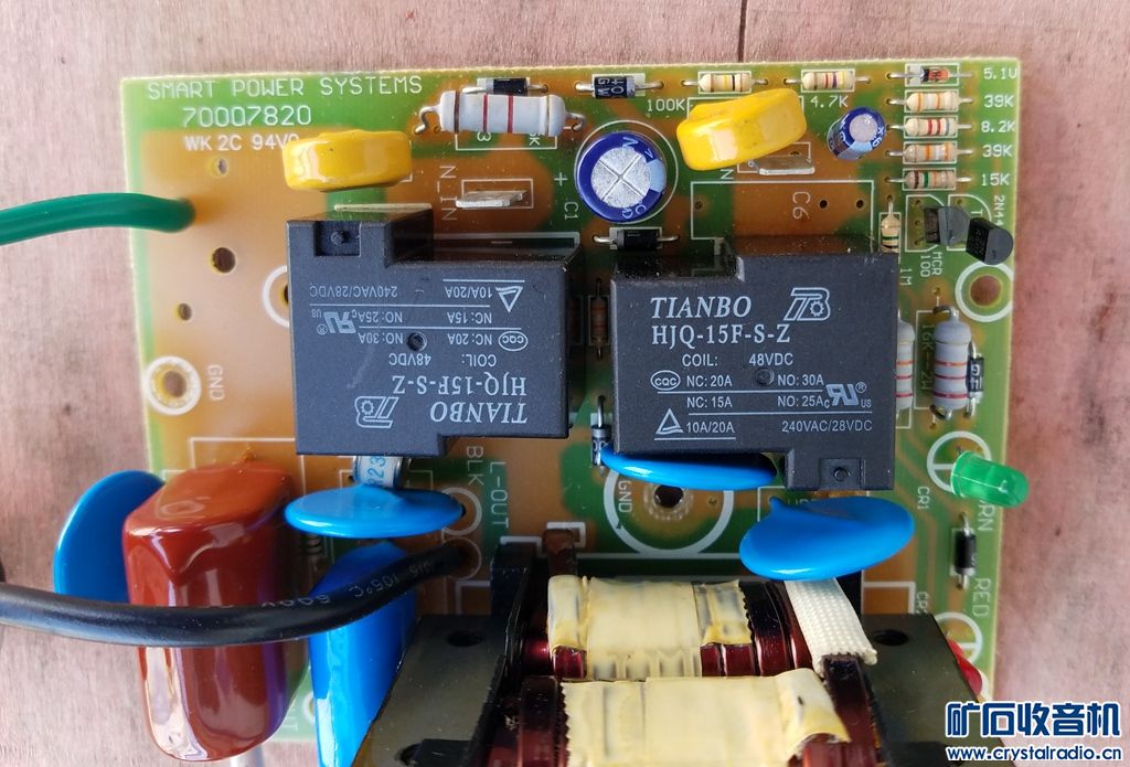

C6 是拆掉的吗?主继电器线圈没有回路了。
 楼主| 发表于 2018-6-10 16:29:29 | 显示全部楼层
c6本来就是没有的

现在另买471kd20压敏电阻在邮寄回来的路上了,原来的压敏电阻是201kd20的,这些都要换掉,除了要换掉压敏电阻外,还要换掉哪些原件才能工作在220v电路中,有坛友给建议R3 2w1.5k电阻换成8.1k的,这方案可以吗?继电器工作电压是DC48v

输出端电容连接电路图还是画错了。
 楼主| 发表于 2018-6-10 18:10:52 | 显示全部楼层
美人鱼999 发表于 2018-6-10 17:59
输出端电容连接电路图还是画错了。
错就错吧。我只关心它怎样才能正常工作于220v电压,后面的电容应该不用换的

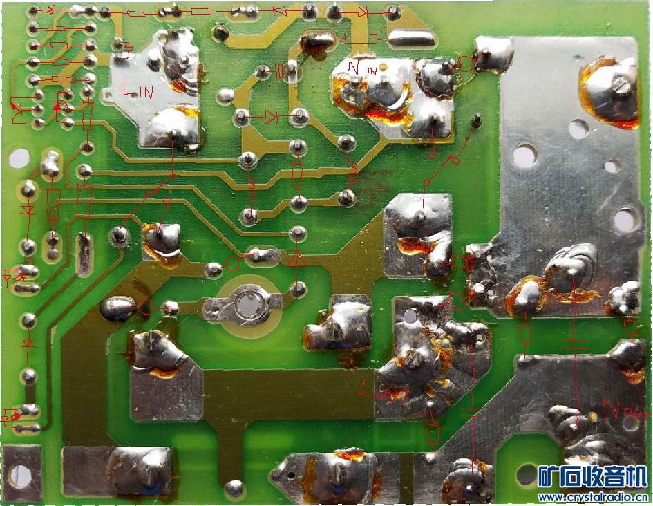

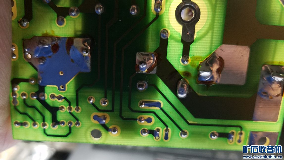

板子正反面都已经上图了。也有好心坛友帮给出了电路反面原件图,
发表于 2018-6-11 16:06:27 | 显示全部楼层
过压保护值要改才行,5.1V稳压管,或电阻。
发表于 2018-6-11 16:38:46 | 显示全部楼层
最简单的办法,短路继电器触点,舍弃保护功能。
如果想保留保护功能,要改那只大电阻的阻值和功率。
假设图中参数正确,简单算算:
估算继电器线圈电流=120*1.2-96/1.5=32mA,改220V后,整流滤波后电压为260V,260-96/32=5.1K,260-96*32=5248mW。
那个大电阻用两只10K、5W的电阻并联取代。
以上只是估算,你这个电路有点非典型,最好实测120V时大电阻上的压降再算。
还要改欠压保护的电阻的阻值,220/120=1.83,100K、47K这两只电阻阻值均增加1.83倍,大概改为200K、70K就差不多了,功率翻倍。
以上只是大概思路,试试吧,不一定准。
发表于 2018-6-11 17:15:59 | 显示全部楼层
是4.7k,不是47K。2个继电器不是同步开关的。一个继电器线圈并联了电阻。电压低到一定值后,这个先关闭,红灯亮起。有点不懂,从Nout到GND连了一个0.22的电容。万一输入的地线不良,后面插的电器外壳必定电人。
 楼主| 发表于 2018-6-11 18:25:17 | 显示全部楼层
美人鱼999 发表于 2018-6-11 17:15
是4.7k,不是47K。2个继电器不是同步开关的。一个继电器线圈并联了电阻。电压低到一定值后,这个先关 ...
电容的两个脚都并联了一个1m电阻了,应该是释放电压用的
