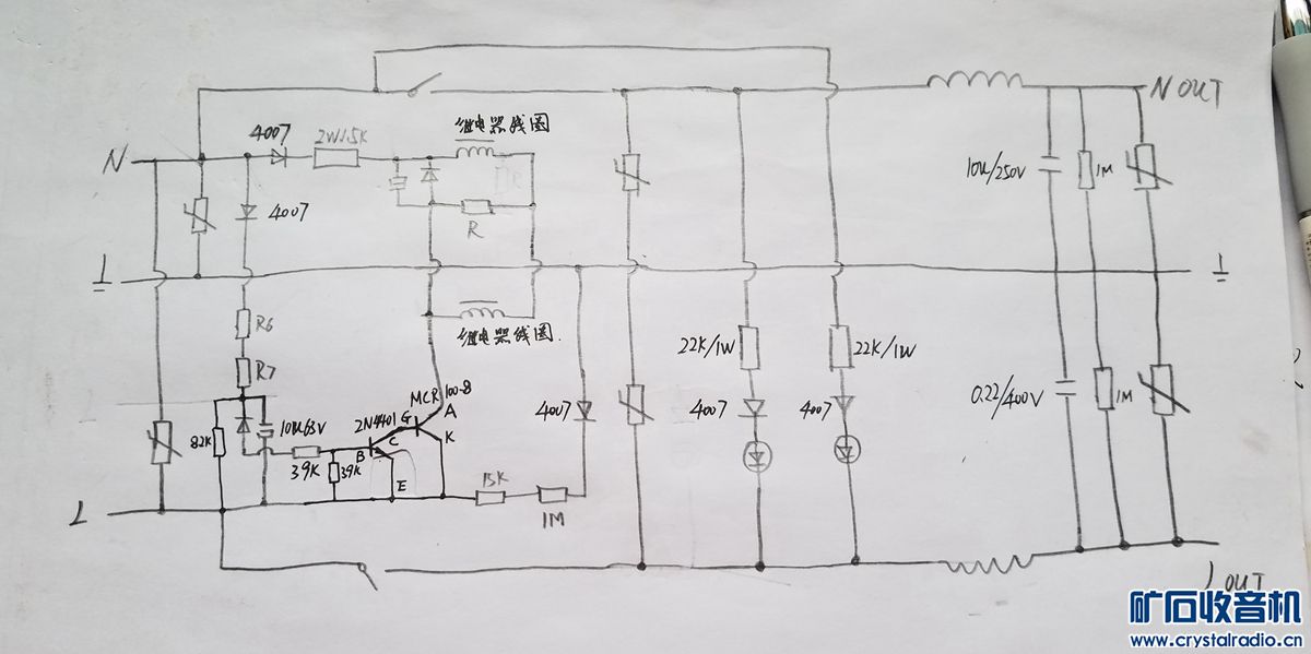

如题,论坛收了一个120v的美标滤波插座,本以为只是换掉压敏电阻就可以了,但是到手发现它还带两个继电器的,看了线路,L、N进入电路后经过一个in4007后经2w1.5k电阻才进入继电器线圈的,继电器看耐压的240vac,但是如果经整流后那变直流就不会是240v而已了,各位大侠看下还要改哪里才能正常使用。

发表于 2018-6-8 09:41:27 | 显示全部楼层
继电器上面的印字“COIL    48VDC”,应该翻译为“线圈工作电压直流48V”吧。楼主所言“继电器看耐压的240vac”,那是继电器的触点的耐压。
如果是这样,则增大继电器线圈回路的降压电阻阻值,就能使线圈工作电压在接入220V交流电时,仍然为DC48V。至于其它是否需要修改,不知道电路,无法想象。

 楼主| 发表于 2018-6-8 13:17:19 | 显示全部楼层
 楼主| 发表于 2018-6-8 13:20:24 | 显示全部楼层
电路图大概是这样,n线经过1n4007整流后再过2w1.5k欧电阻降压,再进入继电器线圈绕组的一端

发表于 2018-6-9 09:23:45 | 显示全部楼层
你画电路图的水平有点。。。。。我是完全看不懂!
三极管没有发射极箭头,两级还是短路的,继电器线圈供电没有回路。。。。。。。。。。。太多差错了。
 楼主| 发表于 2018-6-9 09:41:53 | 显示全部楼层
三极管没有发射极箭头,两级还是短路的,继电器线圈供 ...
电路没有画完整,我只是想表达这个2w1.5k电阻是不是换大一些就可以解决后面电压的问题?我再仔细的理一下,画个完整的电路图上来吧
发表于 2018-6-9 10:07:26 | 显示全部楼层
朋友,你的电路感觉没画对,在安规里面,N到地是不会直接放压敏电阻的,建议把PCB翻过来看下底面。 至于电阻的取值,可以用调压器把电压调到110V时测试下电阻上的电压,再按照220V时去比例计算,或者直接翻番。
 楼主| 发表于 2018-6-9 12:30:22 | 显示全部楼层
农民 发表于 2018-6-9 10:07
朋友,你的电路感觉没画对,在安规里面,N到地是不会直接放压敏电阻的,建议把PCB翻过来看下底面。 至于电 ...
现在我觉得主要是电阻的压降能达到继电器工作电压48v,其他的都不重要,现在另画了一个电路图,这回的电路图是基本上准确了的 QQ图片20180609122652.jpg
发表于 2018-6-9 13:40:26 | 显示全部楼层
可以测试下继电器线圈电阻,再计算下。 参考其它厂家继电器线圈电阻2.48K时, 那个1.5K的电阻需要改到8.1K.
