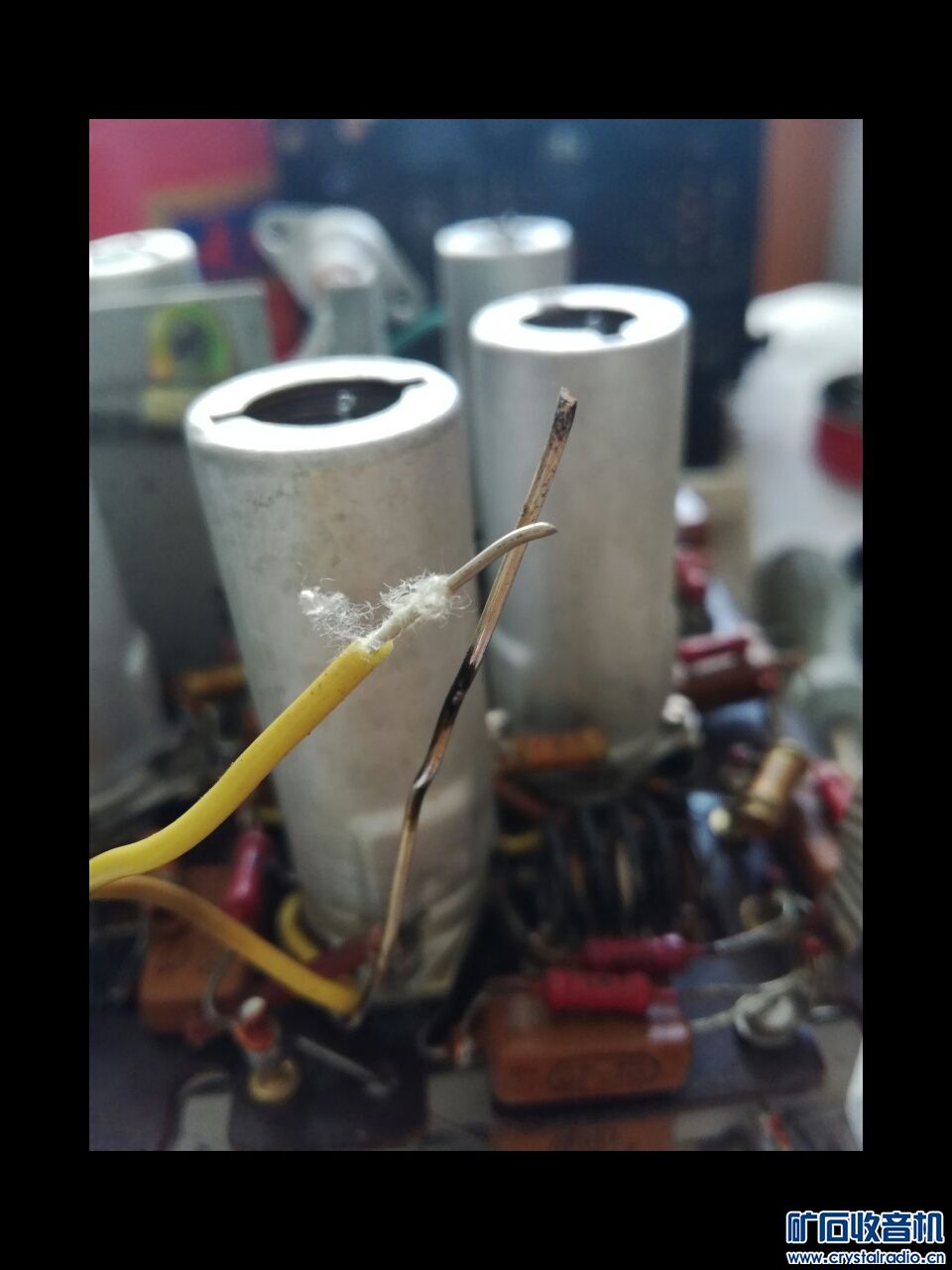

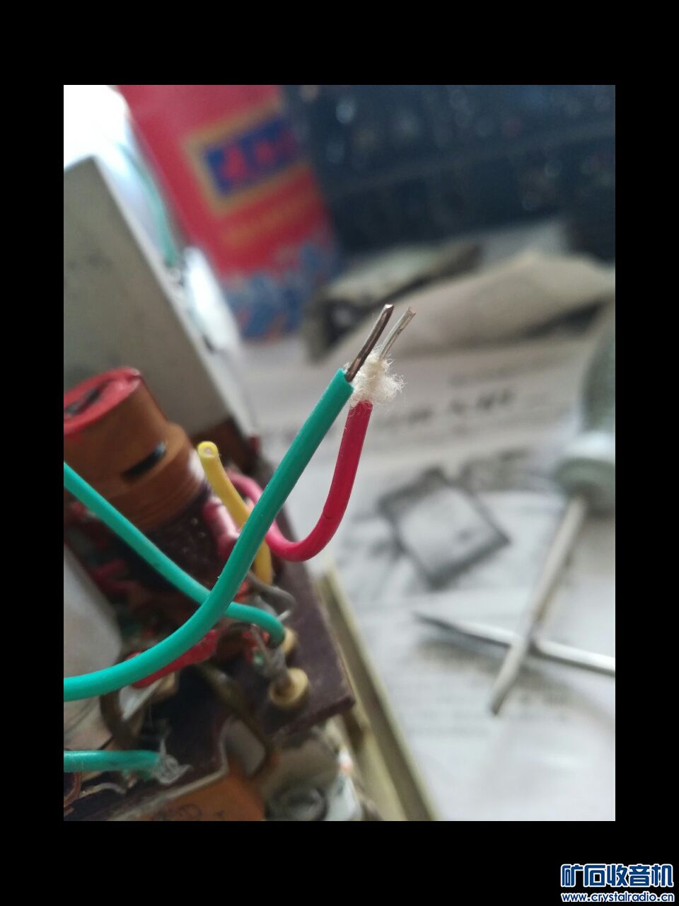

 楼主| 发表于 2018-6-24 21:40:22 | 显示全部楼层
这是今天拆的导线,不敢肯定是否镀银
这是今天拆的导线,不敢肯定是否镀银
 楼主| 发表于 2018-6-24 21:41:12 | 显示全部楼层
这是今天拆的导线,不知道是否是镀银的
发表于 2018-6-24 22:09:18 | 显示全部楼层
        你这个线明显不是镀银线,这个需要手中有些度银线用来比照,多比照几次就有经验了,按常识来说,电线除非明确说明是镀银的,一般都不是镀银的,镀银的成本比较高,而且一般的电线也没必要镀银,比如你备一些特氟龙镀银线,用来跟你这些电线比照比照,就能分辨出是否是镀银导线了。

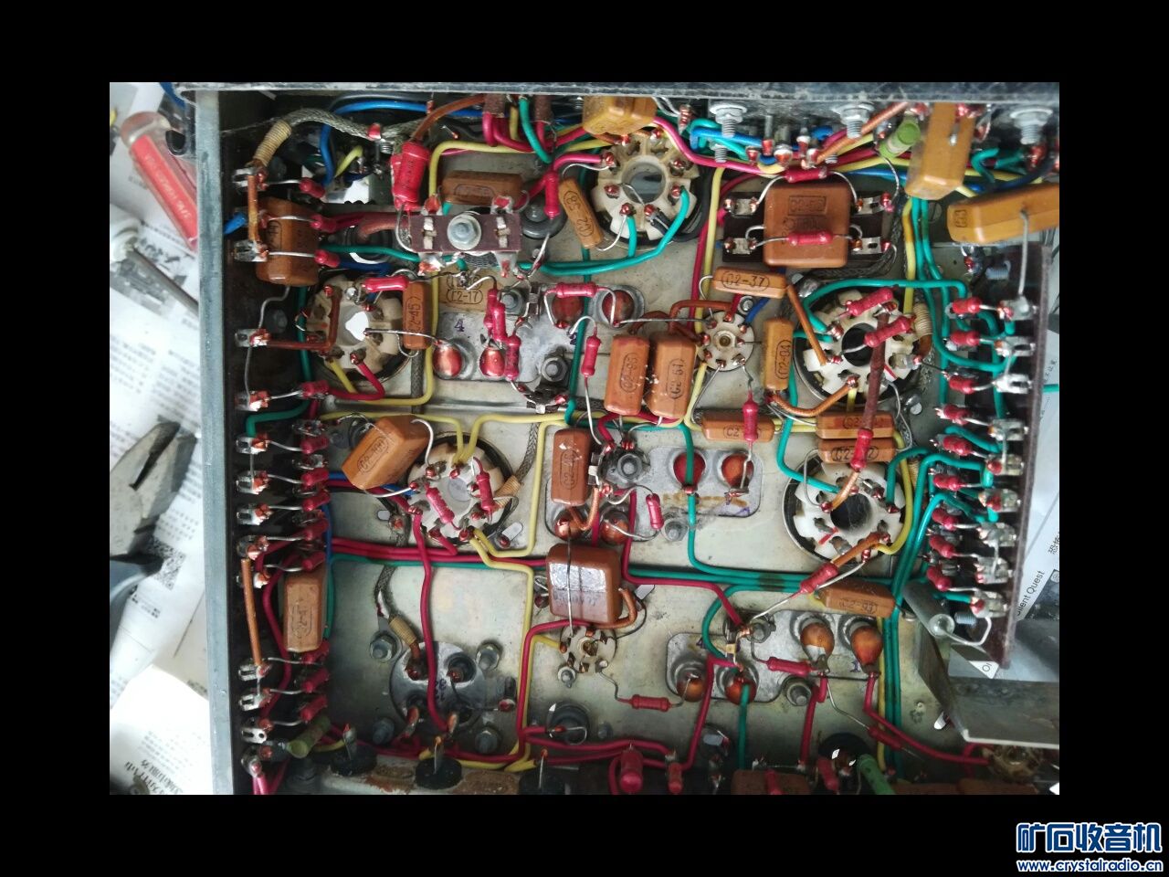

又发了几张这种线和使用这种线的收信机机图片,您再看看
