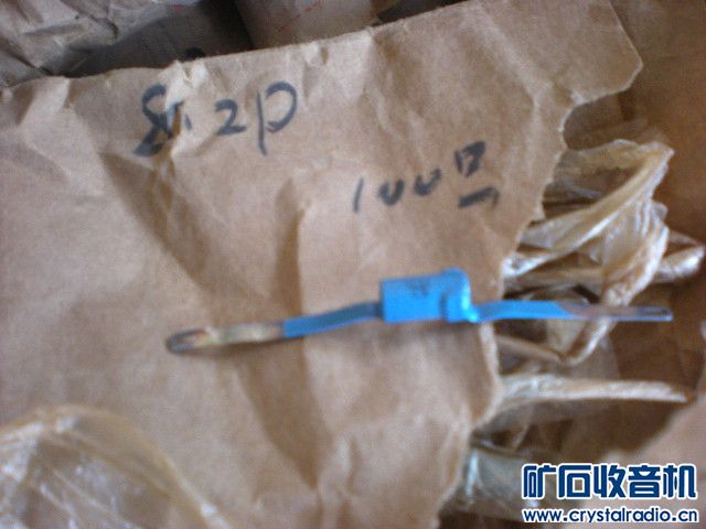

请教怎么区分镀银和镀锡

难道老货的金属电阻引脚的镀银的?

发表于 2018-6-7 18:03:08 | 显示全部楼层
大傻哥 发表于 2018-6-7 17:51
难道老货的金属电阻引脚的镀银的?
只有少数是镀银的,大部分是镀锡的
发表于 2018-6-7 18:11:49 | 显示全部楼层
难道老货的金属电阻引脚的镀银的?
大红袍电阻引线,就是镀银的,过期之后发黑,很难焊。
发表于 2018-6-7 18:24:21 | 显示全部楼层
用醋一擦,亮了就是银。黑了就是锡。
发表于 2018-6-7 18:54:37 来自手机 | 显示全部楼层
我还有一些老线绕电阻,引线是铜线镀银:发黑?
发表于 2018-6-7 18:55:06 来自手机 | 显示全部楼层
已经引线发黑!

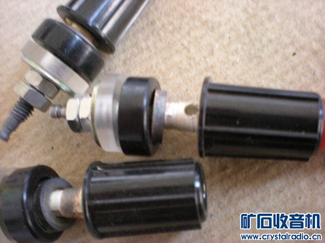

发表于 2018-6-7 19:09:03 | 显示全部楼层
 楼主| 发表于 2018-6-7 19:13:19 | 显示全部楼层
镀银氧化的黑色我能认出来,锡氧化发污
 楼主| 发表于 2018-6-7 19:19:25 | 显示全部楼层
老兵记忆 发表于 2018-6-7 19:09
镀音眼观是这样的-------------亚光细匀。-
谢谢!直观!这种我能认出来!就是没有氧化的银色不好判断
