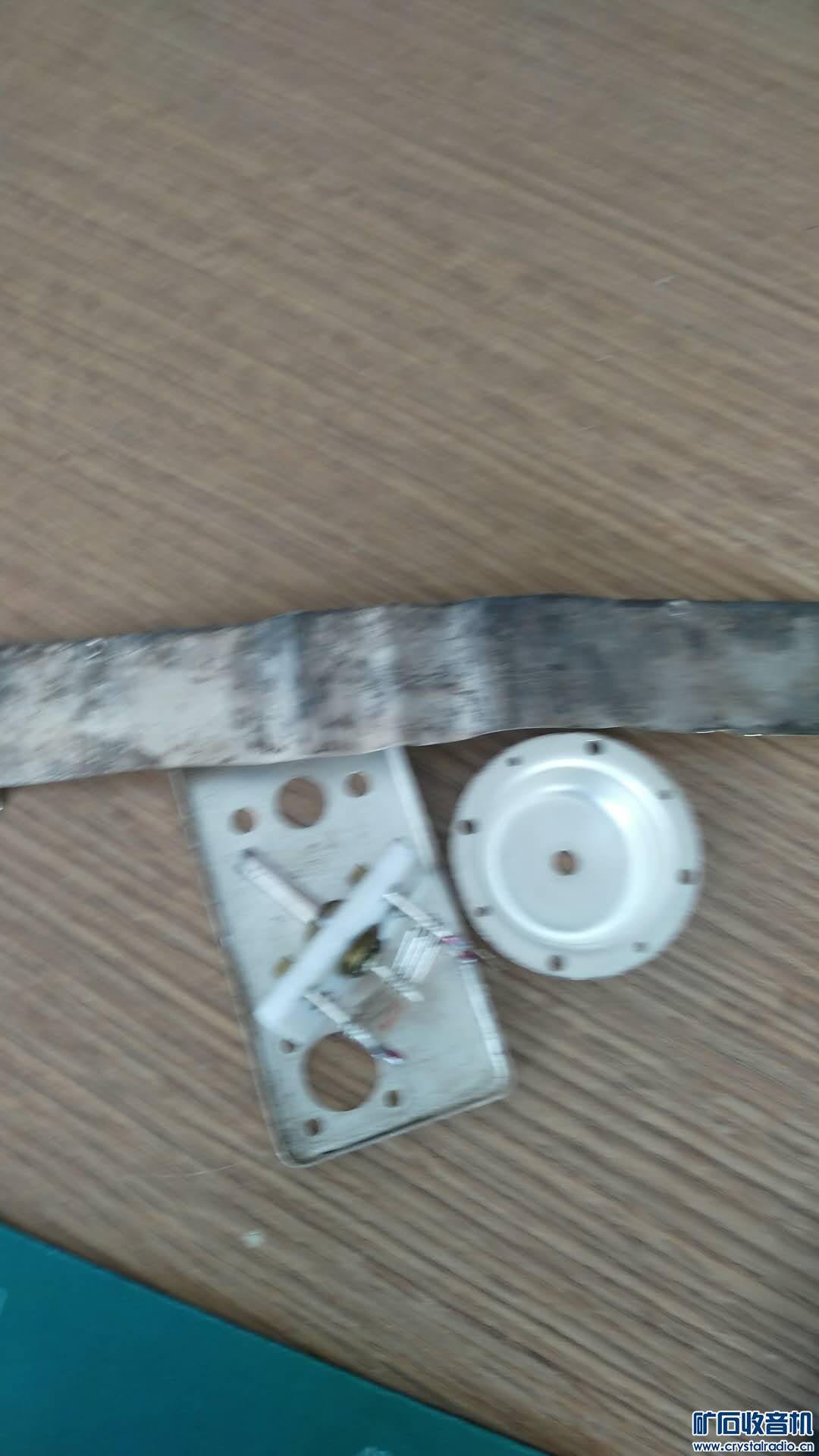

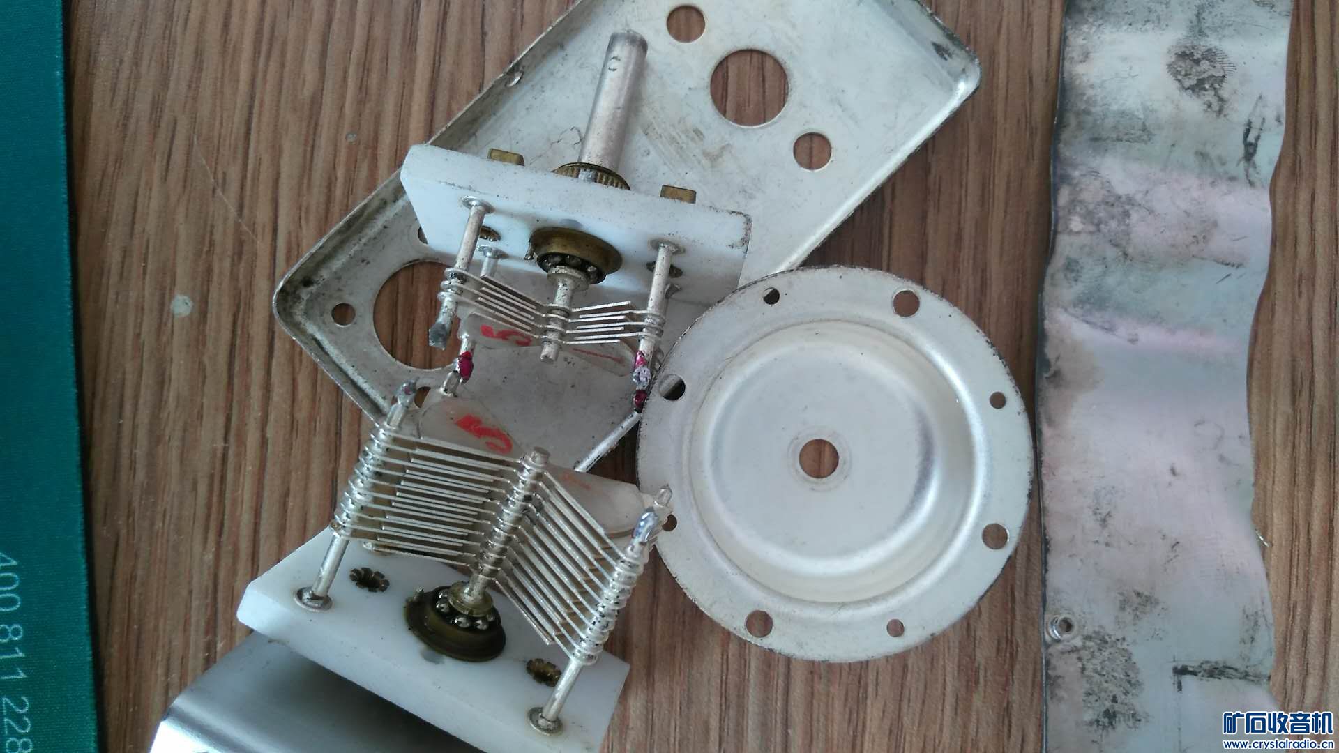

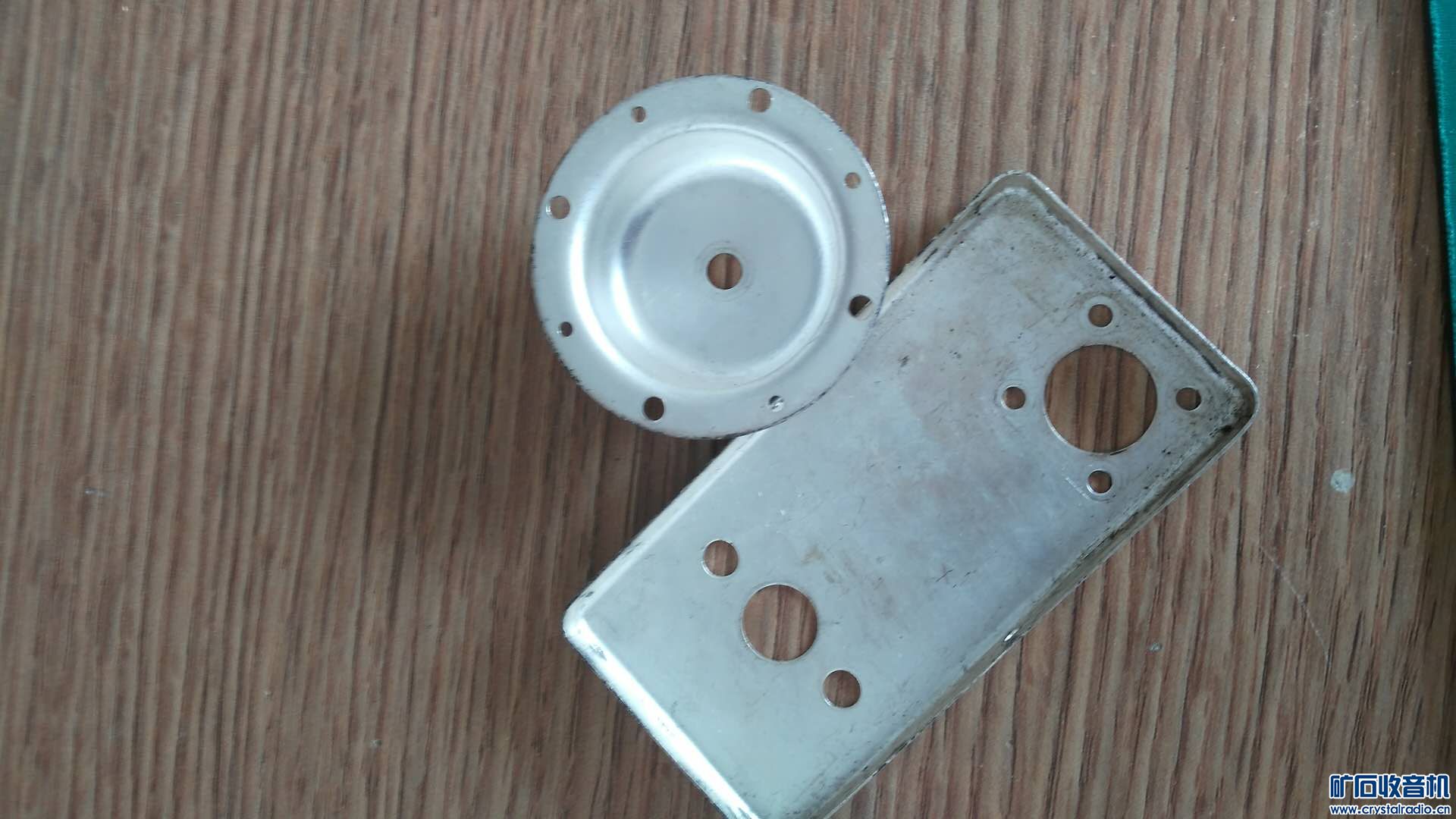

请教怎么区分镀银和镀锡
发表于 2018-6-8 15:47:35 | 显示全部楼层
铜镀银拆机件 微信图片_20180608152246.jpg    微信图片_20180608152302.jpg    微信图片_20180608152318.jpg 微信图片_20180608152341.jpg

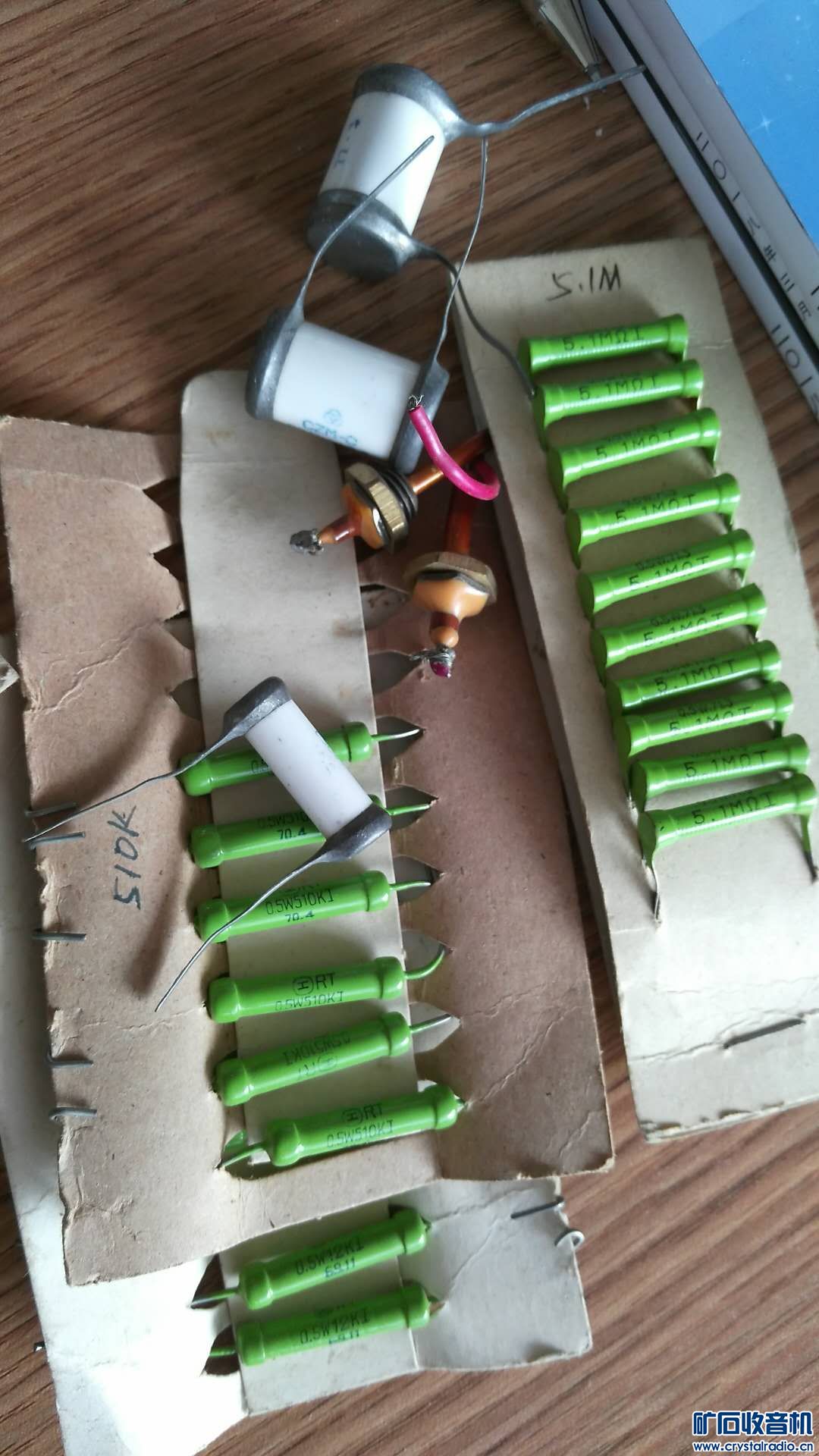

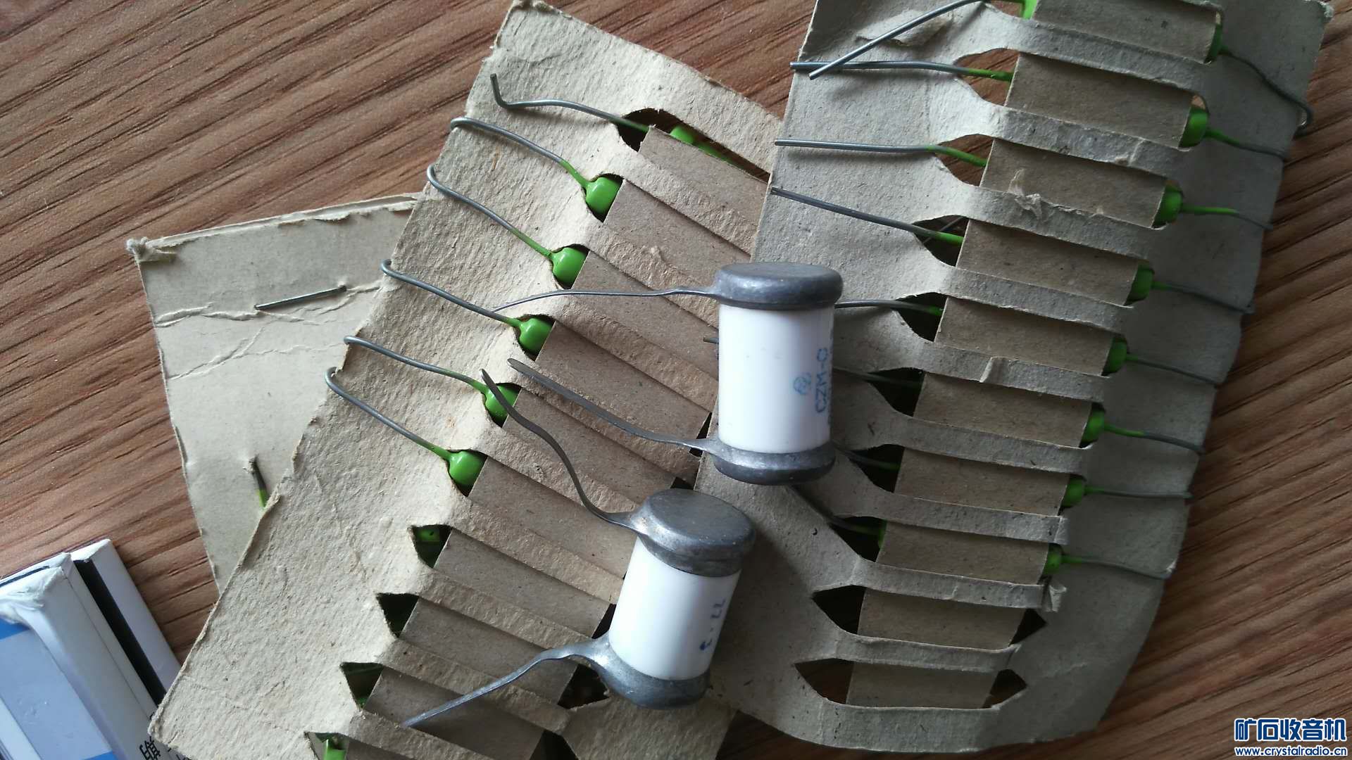

发表于 2018-6-8 15:50:21 | 显示全部楼层
镀锡器件引线 微信图片_20180608152354.jpg    微信图片_20180608152412.jpg    微信图片_20180608152426.jpg

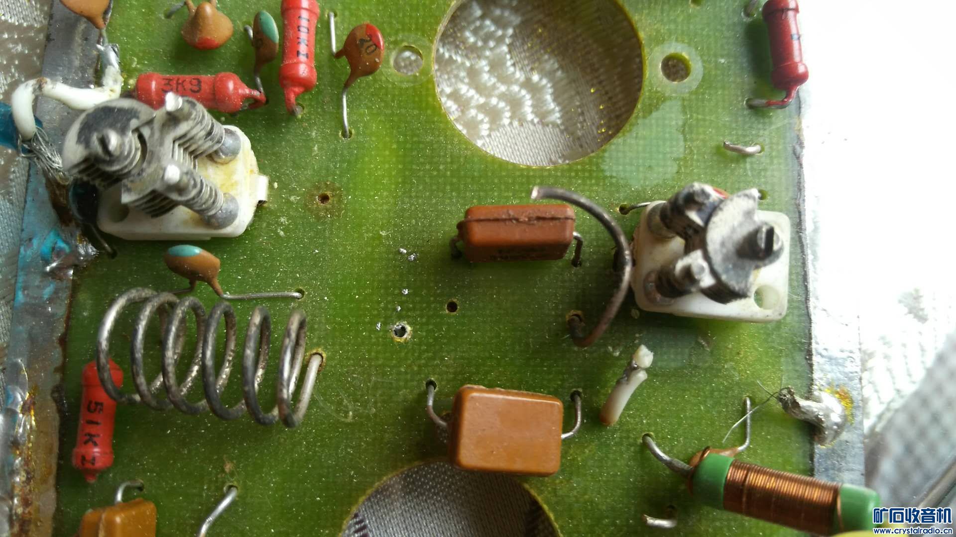

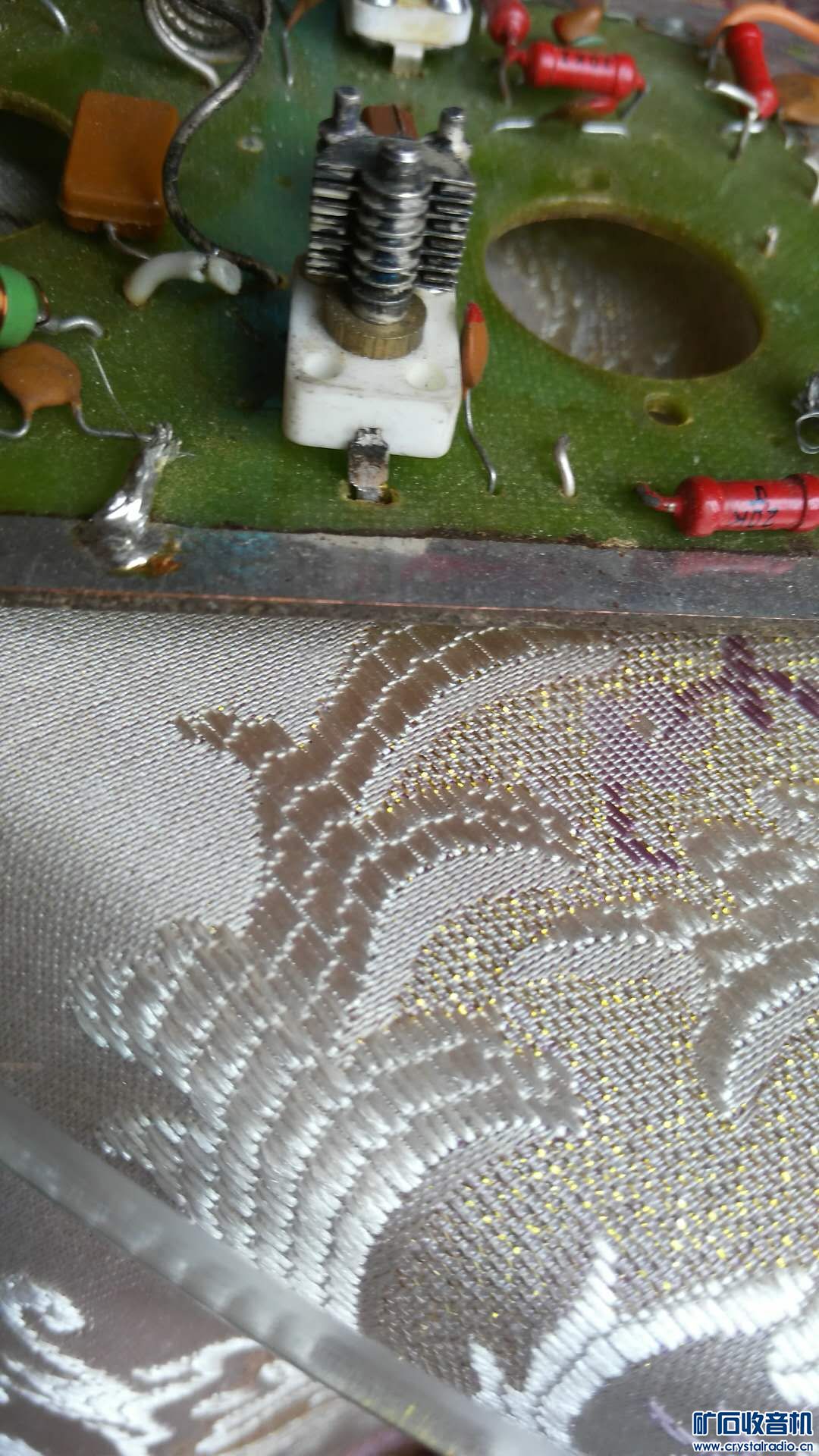

发表于 2018-6-8 15:58:33 | 显示全部楼层
镀银器件可调电容,电感线圈 微信图片_20180608155518.jpg    微信图片_20180608155535.jpg    微信图片_20180608155548.jpg
发表于 2018-6-8 16:32:03 | 显示全部楼层
 楼主| 发表于 2018-6-8 17:07:52 | 显示全部楼层
栾川周 发表于 2018-6-8 15:58
镀银器件可调电容,电感线圈
非常感谢!知道了!懂了!
 楼主| 发表于 2018-6-8 17:09:36 | 显示全部楼层
s054202 发表于 2018-6-8 16:32
这就是镀锡的  镀银的外表早就黑了 想想放久了的银戒指和袁大头的颜色
是的,已经确认是镀锡的!我错认为是没有氧化的镀银了
发表于 2018-6-8 23:42:40 | 显示全部楼层
栾川周 发表于 2018-6-8 11:06
老式高频设备器件有镀银,区别在引线表面发亮,长期会有黑色敷着或斑点,硬度高,和焊锡更好融合。镀锡引线 ...
错误;发亮的是锡铋合金,抗氧化比铅锡合金好;也可做焊锡用。熔点略高。
镀银为白色,不亮。
有镀银饰品,镀后抛光才会亮。

发表于 2018-6-10 01:02:27 | 显示全部楼层
颜色不一样镀法不一样表面粗糙度也不一样,多看看能看出来

谢谢老师,我说个镀锡比常见的镀锡亮,拿手摸不黑呐!
发表于 2018-6-10 21:01:04 | 显示全部楼层
锡铅合金焊锡,纯锡焊锡,锡铜合金焊锡,锡银铜合金焊锡,锡铋合金焊锡,锡镍合金焊锡。
其中锡铅合金焊锡用手摩擦,手上会有黑色。纯锡焊锡用手用力摩擦,也会有黑色。
锡铋合金又分锡铋合金与锡铋铅合金。
现在锡铅合金和锡铋铅合金在电子器件中基本不用了,环保原因。
发表于 2018-6-10 21:15:54 | 显示全部楼层
泛意来讲,镀银脚不是没有,一般选银铜合金,不发亮,带一点黄。主要功能耐腐蚀,耐低温。在高原或极寒冷地区,锡的晶粒结构会损坏,变得像松散水泥一样。
焊接性不好,容易虚焊,最好用锡银铜合金焊锡,烙铁温度要高,铜箔板需玻璃纤维环氧板。否则易烫坏。

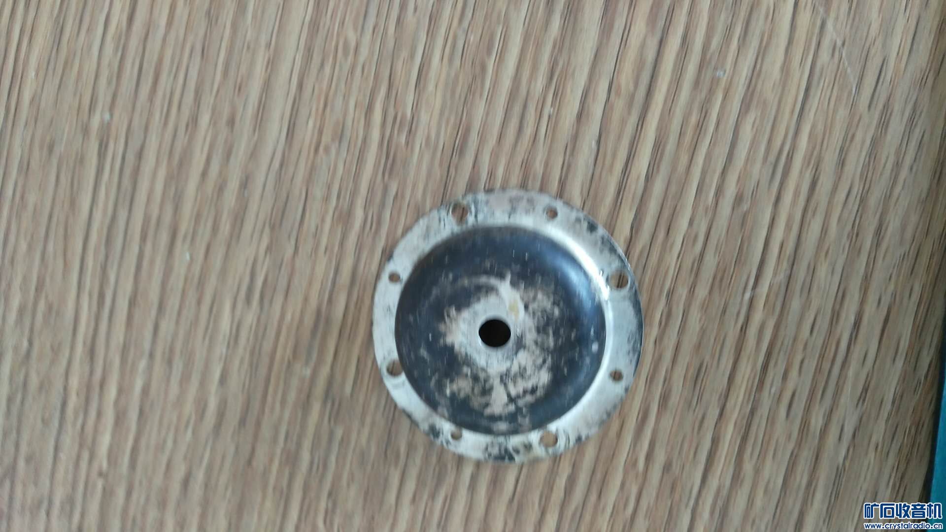

 楼主| 发表于 2018-6-23 16:00:42 | 显示全部楼层
