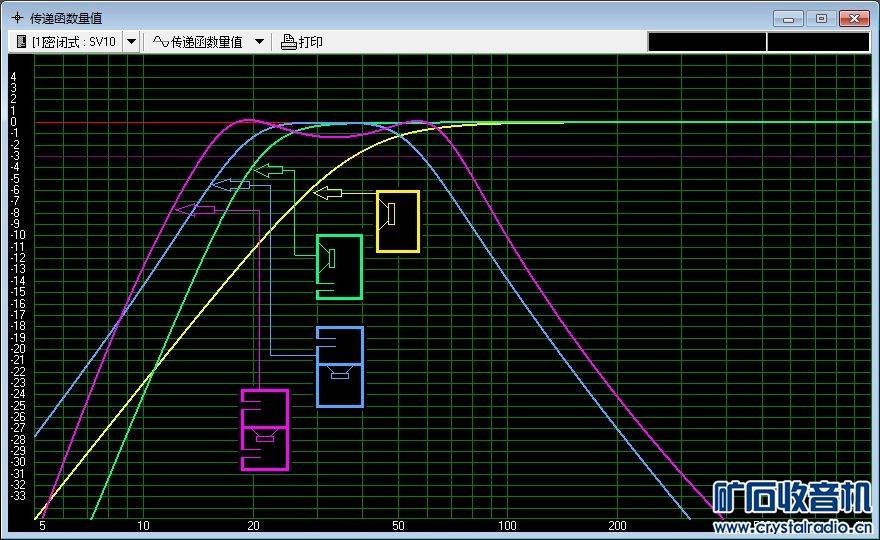

这种电声器材机械性能与LRC模型之间的等效对应关系很神奇. 一直没弄清楚模型是怎么建立起来的. 不过倒是可以在某些特定情况下验证模型是否准确, 比如第二种如果前后箱室空间相同, 从声学上说是声短路, 相当于右侧两个串联谐振回路的元件参数相同, 电路上也正好是无输出?

shiuyipyuen版说的没错,辅助低音系统必须要使下限尽可能低,不然就没什么意义了。
而多媒体箱因体积限制,不可能用较大的低频扬声器,小口径单元本身低频就不好,更需要通过箱体设计扩展低频下限。
你看一下同一只扬声器在不同箱体的声输出特性,多腔系统有明显的低频下限扩展能力

肯定无输出了
实际中所有的双腔带通系统,F1 F2 必须要拉开一定距离才能成为带通响应

感觉 BOSS 大炮管就是双腔系统的一种吧.
