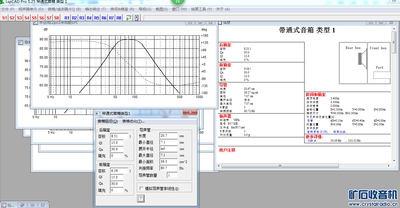

发表于 2018-6-10 23:41:05 | 显示全部楼层
这种结构带声学滤波特性。 君有驻极体麦克风,可以参考置顶帖子的方法来测试,手机电脑均可胜任。
假设你的喇叭的频响曲线在以下图的有效频段内是平直的,那么使用这种结构的箱体之后,得到的频响曲线就和下图一样。 如图所示,由前后箱室内按照一定比例的大小来决定频域的上下切割滤波,增大下图的前箱室可以增加下限频率,增大前后箱室会让下限变得陡峭。 导向管可以同时决定共振频率,越长共振频率就越低,以下参数相互制约,需按照一定比例设置才能获得理想的带通频率,若调整比例不当,有效范围内的频响曲线会发生畸变。具体得到的频响也和你喇叭本身的频响有关。而设置的比例和大小则由你手上扬声器的TS参数有关。
 楼主| 发表于 2018-6-11 00:02:05 | 显示全部楼层
假设你的喇叭的频响曲线在以下图的有效频段内是平直的,那么使用这种结构的箱体之后,得到的频响曲线就和下图一样。 如图所示,由前后箱室内按照一定比例的大小来决定频域的上下切割滤波,增大下图的前箱室可以增加下限频率,增大前箱室会让下限变得陡峭。 导向管可以同时决定共振频率,越长共振频率就越低,以下参数相互制约,需按照一定比例设置才能获得理想的带通频率,若调整比例不当,有效范围内的频响曲线会发生畸变。具体得到的频响也和你喇叭本身的频响有关。而设置的比例和大小则由你手上扬声器的TS参数有关。
这个方法不错, 有条件一定尝试一下.
不过情况不是很乐观.
既然是测量频响, 输入一个单音信号, 响应也应该同一频率的信号才有意义. 如果输入一个50赫兹的正弦信号, 输出波形已经变得跟方波差不多了, 这种情况下软件会作何种解释?
 楼主| 发表于 2018-6-11 00:17:57 | 显示全部楼层
截图所附说明应该是禁得起理论分析和实践检验的. 不过不得不说和不知何时出现在脑中的想当然的认识有很大的冲突.
粗略的感觉是扬声器的低频截止频率应该是装在无限大障板上时最低, 后箱室空间的减小, 应该对应着低频截止频率的升高, 而且两者之间是单调的关系. 作为低音炮, 大多数扬声器单元应该是担心其低频截止频率不够低, 没有道理用缩小后音室的方法来提升低频截止频率.
当然了, 想当然的东西往往都是错误的.
发表于 2018-6-11 00:20:00 | 显示全部楼层
眉间尺 发表于 2018-6-11 00:02
这个方法不错, 有条件一定尝试一下.
不过情况不是很乐观.
具体的电学我不懂,  音箱测量的原理是,类似TDA2030这种级别的功放IC在20~20KHZ的人耳可闻拥有低于0.5%的THD,现代的集成声卡线性也有这么高,通过声卡输出参考信号通过功放给扬声器,一路以麦克风拾取,一路经过衰减,分别进入声卡的LINEIN左右声道进行比较,可实现20~20KHZ内的声学测量。
发表于 2018-6-11 00:21:06 | 显示全部楼层
眉间尺 发表于 2018-6-11 00:17
截图所附说明应该是禁得起理论分析和实践检验的. 不过不得不说和不知何时出现在脑中的想当然的认识有很大的 ...
刚刚打字有点错误,具体那个叫前,那个叫后箱室,你得看那软件所示。
这个是收费的专业仿真软件,其真实度非常之高,但是要得到精确的结果,需要你有线性的测量和线性的制作。   置顶贴的2.2声道音箱虽然不是直接以这个软件设计,但是也用这个软件进行过仿真验证,最后测量的结果是,仿真结果有超过90%以上的吻合度。这是以计算机仿真的现代声学时代。

发表于 2018-6-11 20:09:52 | 显示全部楼层
眉间尺 发表于 2018-6-7 17:15
不是很了解。 感觉低音音箱要做滤波的话只管限制上限频率就可以了。下限就交给扬声器本身去实现好了。
这种属于多腔式带通系统。
常规倒相箱下限由扬声器和倒相管共同输出,上限由扬声器自身上限决定。
而多腔带通系统是将扬声器置于两腔之间,低通和高通主要由箱体的调谐来控制。
优点是无需借助电均衡本身就具有带通响应特性。

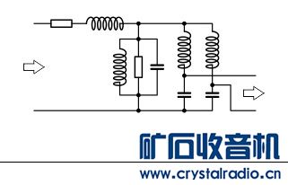

发表于 2018-6-11 21:58:16 | 显示全部楼层
密闭-串联运作的带通系统
等效电路
开口-串联运作的带通系统
等效电路
并联运作的带通系统
等效电路
发表于 2018-6-11 22:00:54 | 显示全部楼层
第一种是公开的设计
后两种涉及到美国BOSE的“气流团”技术专利
