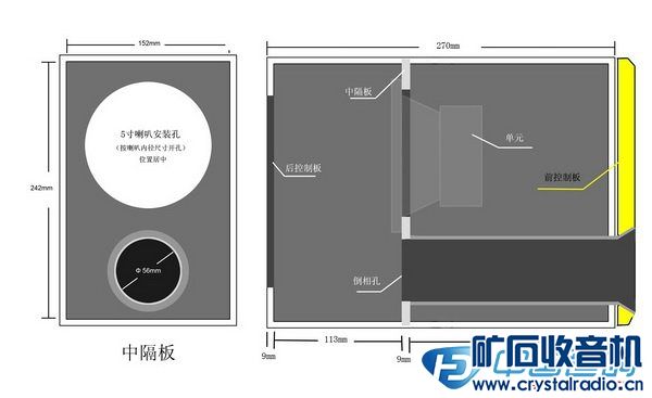

近日拆开某品牌 2.1 音箱的低音音箱看了看, 发现整个低音音箱是一个仅有一个开口小圆孔的长方体, 扬声器装在长方体中间的一个隔板上. 大致情况是这样的:
这个跟倒相式音箱相比, 应该算是密闭音箱了吧. 作为低音音箱, 谐振频率应该是越低越好吧, 扬声器后的箱体容积应该是越大越好吧. 可为什么这种低音音箱要这么设计呢?

有点像带通式低音炮

低音炮,当纸盆向后运动时,密闭腔空气被压缩,向前运动时压缩空气加纸盆向前运动瞬间加力,又由于出口小,造成出口处呈现压缩空气喷出,产生强声压。低音下潜并不好,只是制造出很有力度的听感。
        高保真系统不用此结构。

带通滤波
闭箱负责高通,倒相负责低通。

发表于 2018-6-8 22:50:25 | 显示全部楼层

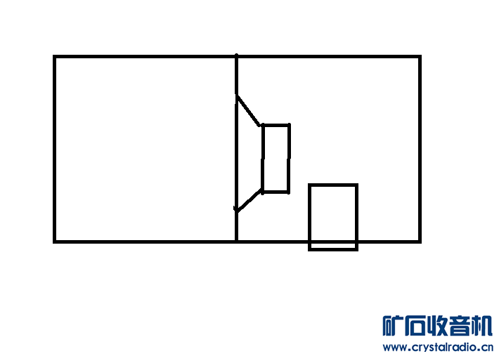

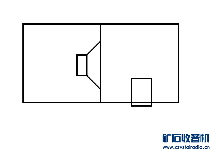

见过这种结构低音炮,也有喇叭是反过来装的,。

巴比特罗尼 发表于 2018-6-8 22:50
这种结构是ASW带通式低音音箱
多谢指教.
搜了一下, 发现这还是很有名的一个设计:
不过这唯一一个与外界相通的孔叫"倒相孔"是否合适呢?
实在是看不懂啊.

就是这样反装,磁铁凸出外面,觉得低音比正面装浓重
