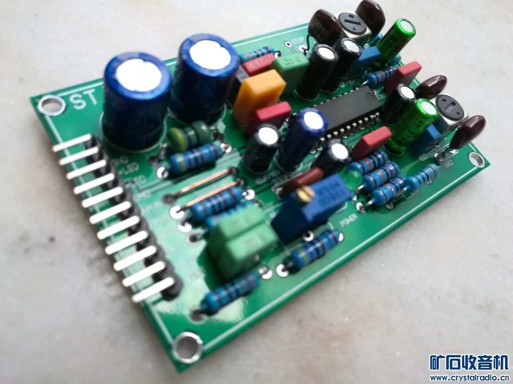

白居不易 发表于 2018-6-6 17:49
我只是考虑6N1灯丝电流比6N3大一倍。调频收音机如果没有立体声似乎少点成色,至于解码器,个人认为优先考 ...
      非常同意王老的意见,特别是对解码器方式所持的观点。我也是一直认为即便是抱着何种态度玩电子管,也不应该拘泥于电子管,要从实际可能和需要出发,选择更加合理的电路方案。
      所以,从我做第一台电子管FM机开始,就选用了IC解码器至今,这完全是出于实用角度,也是现实主义观点的作祟使然。当然,到了这个时候,我还是对胆解情有独种,这不在这首台机器上还留下了胆解的空间,在仿马十上还留了一片与IC解码组件双面敷铜板等大的胆解板,希望有朝一日也尝试一番胆解,过一下全胆的毒隐
      就高频头采用何种管子的问题,从我内心里也有不拘泥于传统的习惯想法,喜幻打破常规来点创新。所以,在我所制作的FM玩具中,没有一个是照抄照搬那个电路的,即便是本制作,我还在画另外两个方案,一个为改进方案(引入新管,将6J1撤下);另一个为简化方案,以飨翘首的矿友。
最新制成的LA3401解码器组件:
