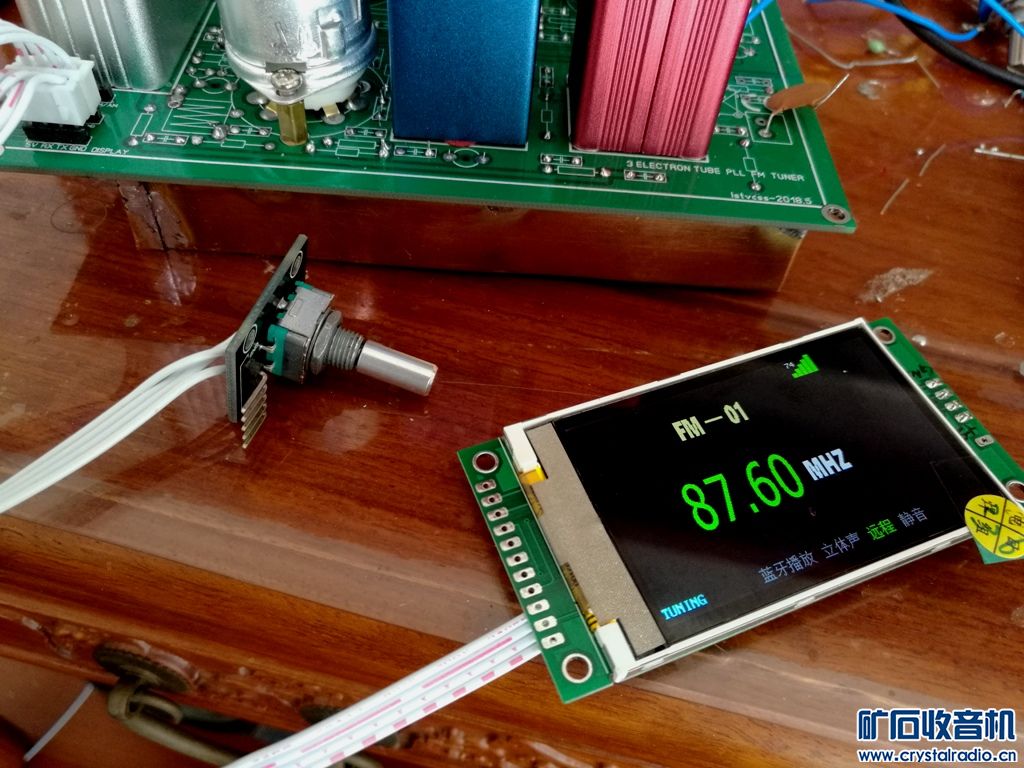

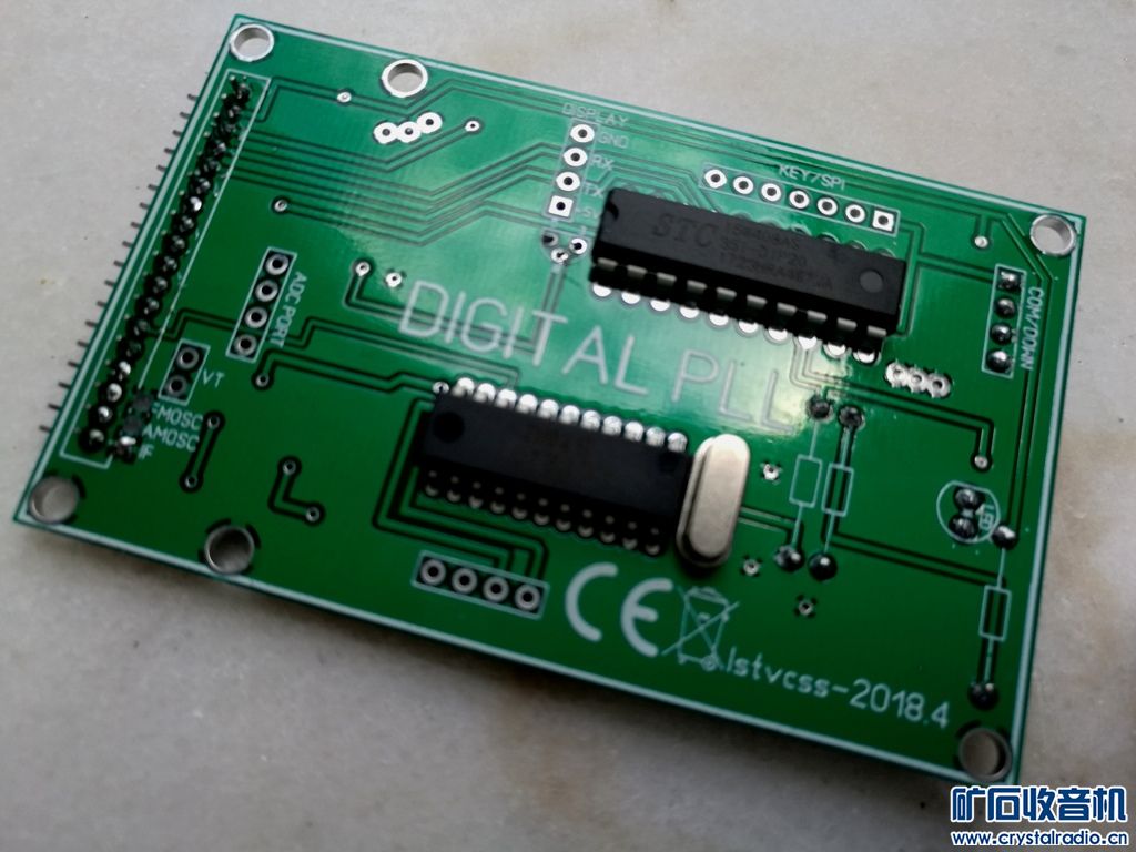

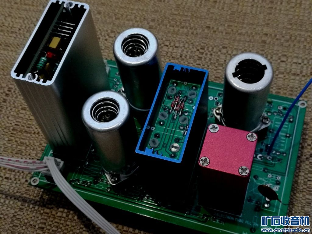

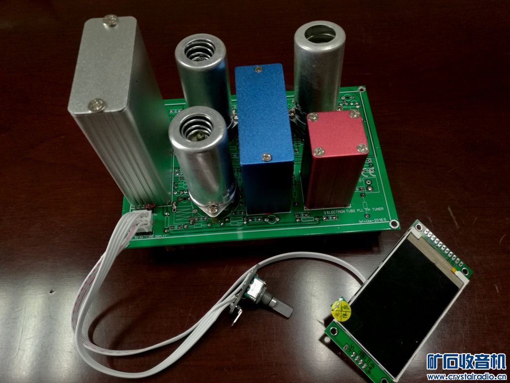

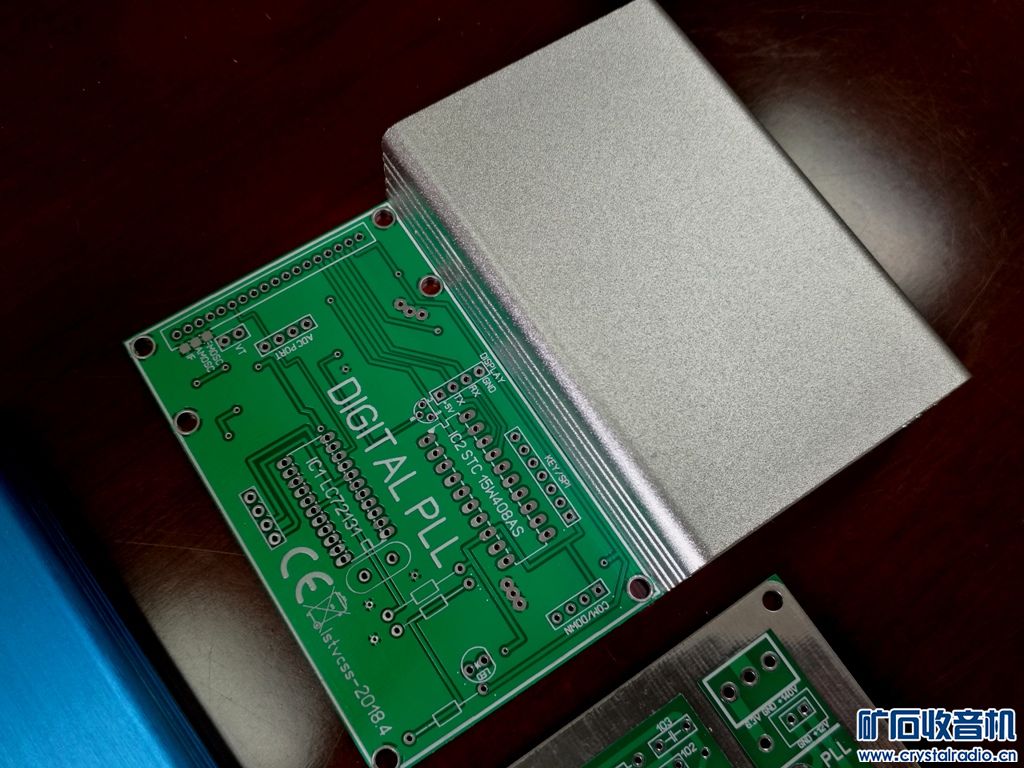

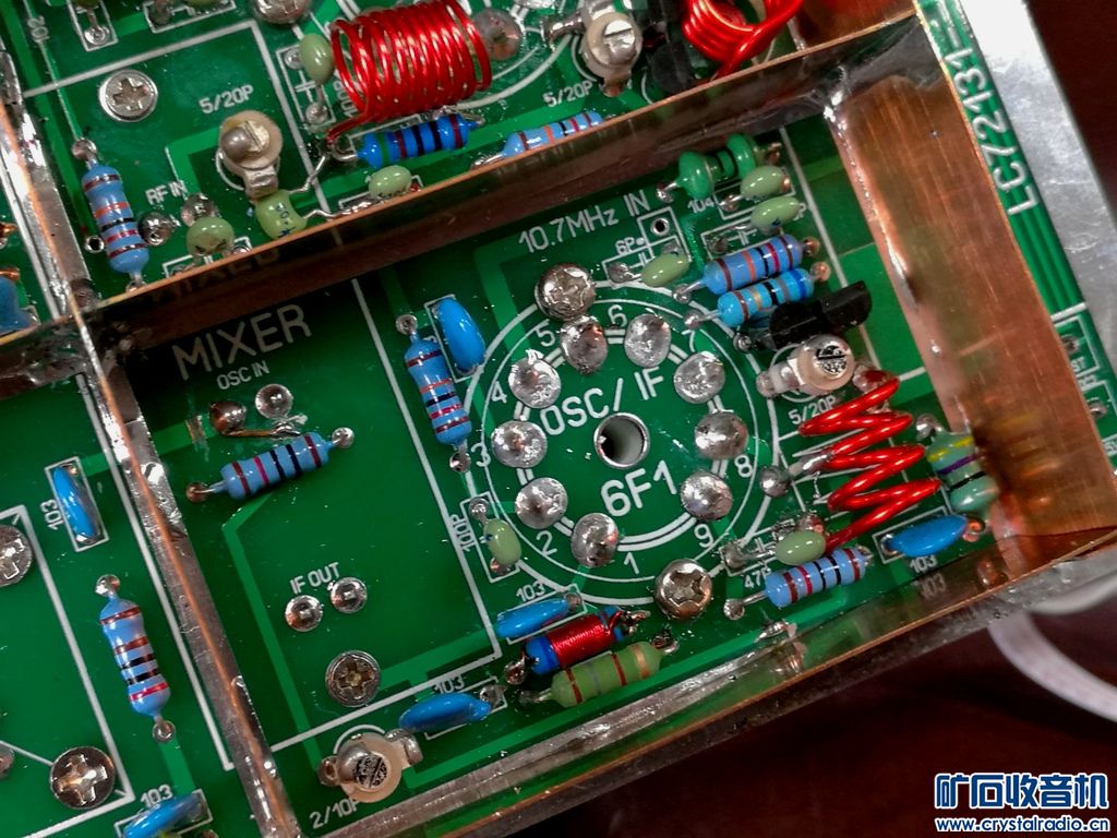

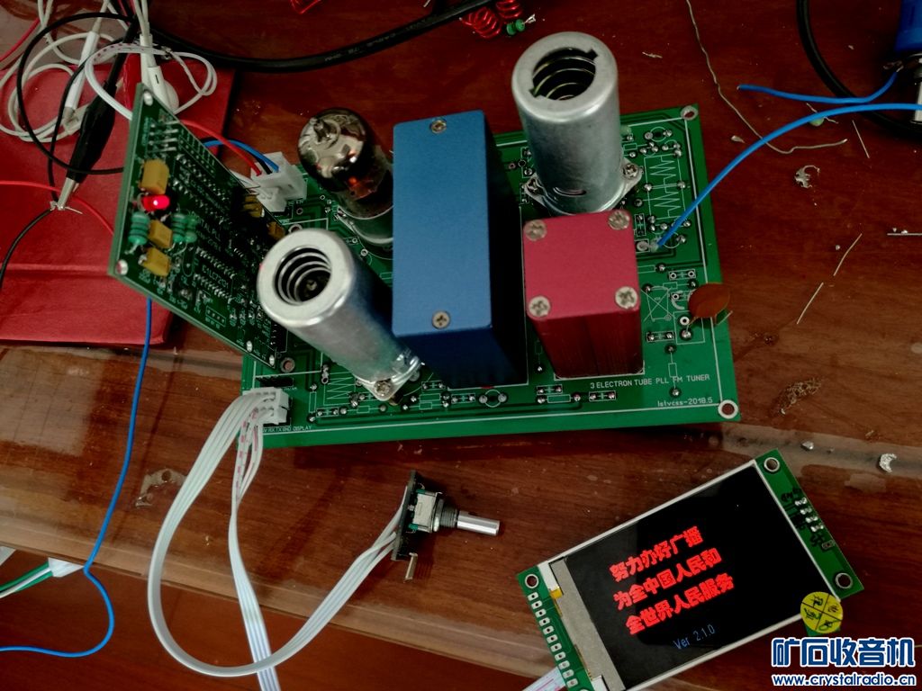

       在FM超外差接收机中,高频头相当于人的心脏,是一个非常重要和关键的器件。要做好接收机,高频头这一关必须要过好。
       过去两年,在下曾经DIY过很多款FM高频头,从规模上讲,有单灯、双灯和三灯,从调谐方式上看,既有机械空气双联,空气三联,也有电调双联四臂、三联六臂,甚至四联八臂等等。实际上,这些高频头都是基于传统调谐习惯和模拟技术制作的,虽说这些高频头的表现及其效果不甚相同,但从本质上说,差别都不是太大。

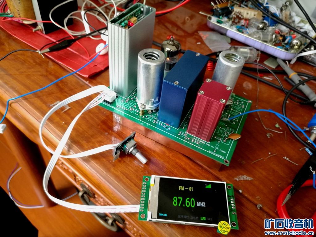

       本次在下研制的高频头,不仅从其调谐回路规模上有所突破,还在调谐方式上引入了微电脑数字控制技术,实现了诸多功能的自动控制,经过两个电路版本的验证试制,终于制成这款“FM国频超级高频头”。

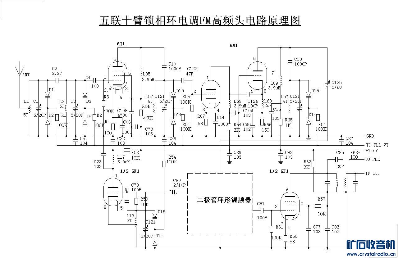

       高频头的主要特点:

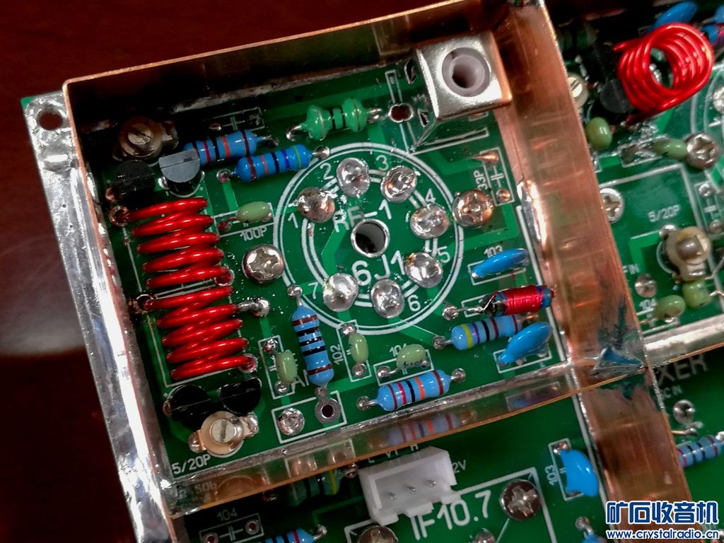

       1、3灯电子管:6J1担任天调和第一高放,6N1担任第二高放和栅地均衡放大输出,6F1分别担任本振和预中放输出;
       2、多调谐回路:采用五联十臂调谐结构,即天线输入采用双调谐,第二高放输入输出全调谐,加本振调谐;
       3、专业级混频:采用自制的无源二极双平衡环形混频器混频(仿马兰士10B);

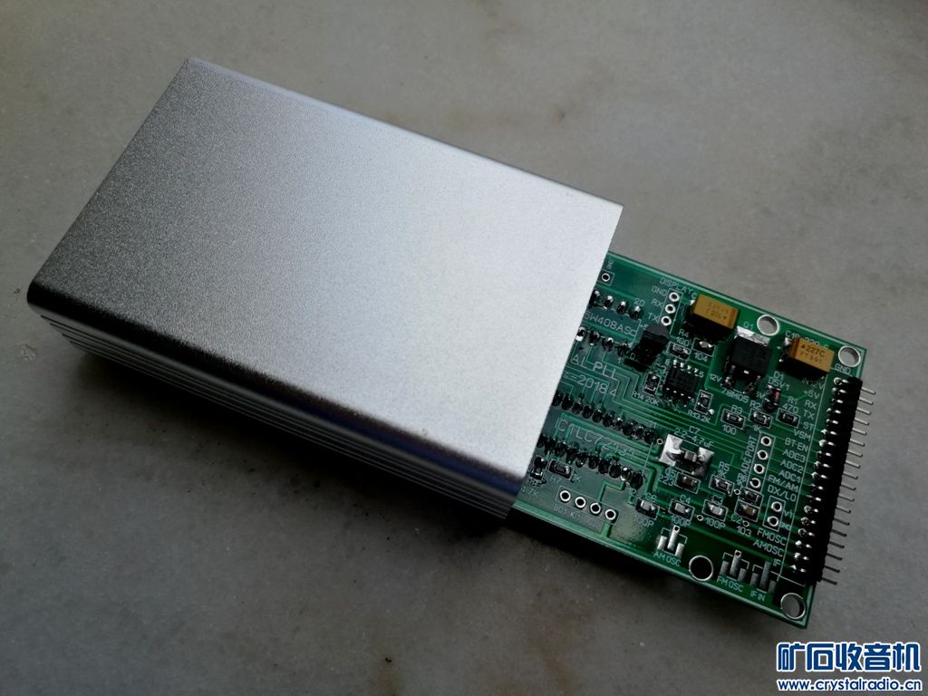

       4、微电脑控制:主要功能有锁相环调谐、手动/自动调谐、信号强度(谐准)指示、电台频点存储、ST立体声和蓝牙功能显示、TFT彩色多功能显示屏、三轴旋转编码电位器控制等。在此,要特别感谢矿友“changjianguo”在单片机软件编写工作上的鼎力支持,谢谢您!

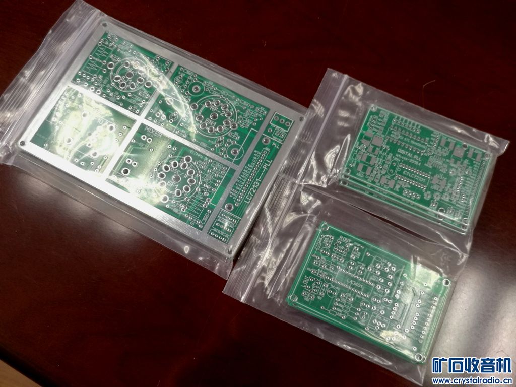

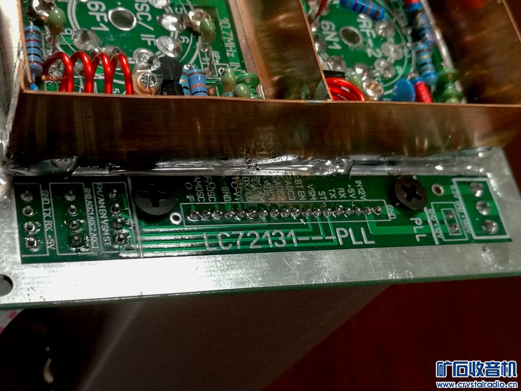

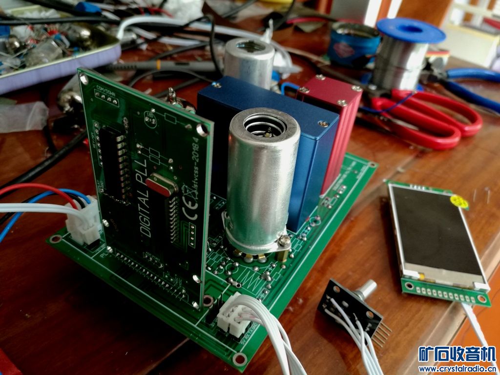

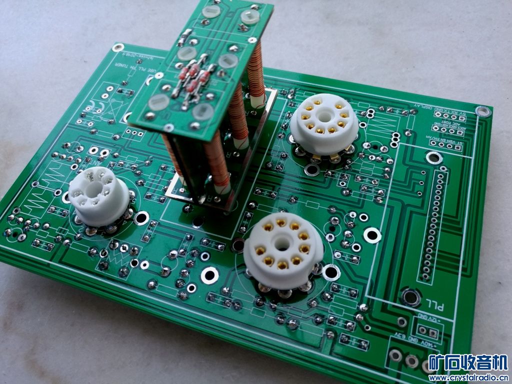

       制作过程:
电路原理图:
