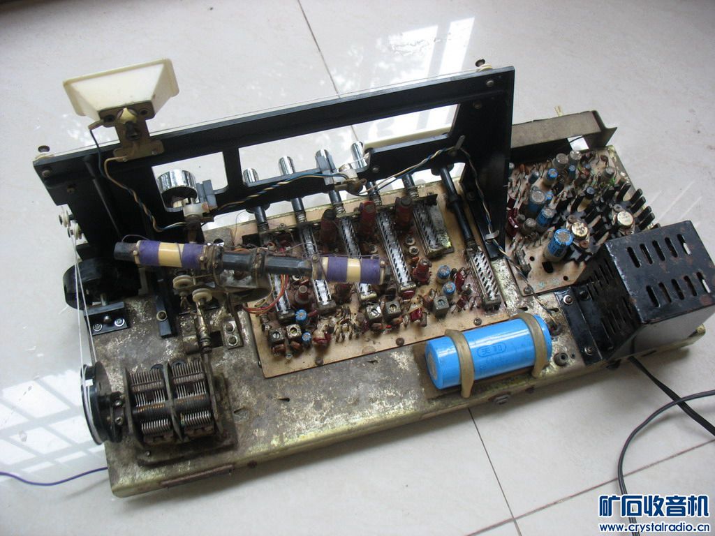

修好一台海燕B332-1收音机

楼主把最主要 最关键的清理开关的过程 忘记拍照片了吧!
因为这个时候一定要细心、小心、专心、
 楼主| 发表于 2018-6-9 08:57:13 | 显示全部楼层
因为这个时候一定要细心、小心、专心、
是呀,忘记拍了,抱歉。

发表于 2018-6-11 08:51:51 | 显示全部楼层
波段开关的触点是重灾区,楼主很专业
发表于 2018-6-11 09:48:19 | 显示全部楼层
这个机型我也有一台  5元在废品站买的   品相没楼主的好 但也说的过去  打理后能正常使用   拿到郊区效果很棒  在市区不行   波段开关时有接触不好  没有拆开  [不会弄]   .
 楼主| 发表于 2018-6-11 13:27:24 | 显示全部楼层
猫儿眼 发表于 2018-6-11 08:51
波段开关的触点是重灾区,楼主很专业
过去老机喜欢用镀银的开关元件,这就注定了几十年后必须要维修的,因为银硫化变黑是较难避免的。

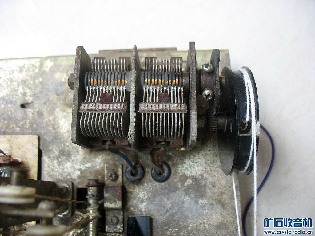

发表于 2018-6-12 22:21:23 | 显示全部楼层
楼主你好 麻烦个事 我手里也有这么个机 但是拉线没了 能否拍个拉线的走向图 谢谢 另外如能告知拉线长度那就更好了

 楼主| 发表于 2018-8-31 09:46:11 | 显示全部楼层
data1111 发表于 2018-6-12 22:21
楼主你好 麻烦个事 我手里也有这么个机 但是拉线没了 能否拍个拉线的走向图 谢谢 另外如能告知拉线长度那 ...
我收这台T241时,拉线也是断的,是自己换线把它重新拉起来的。
