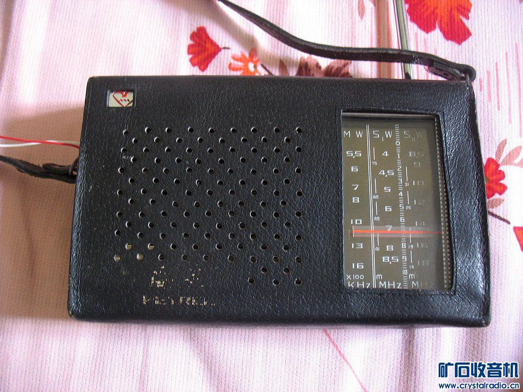

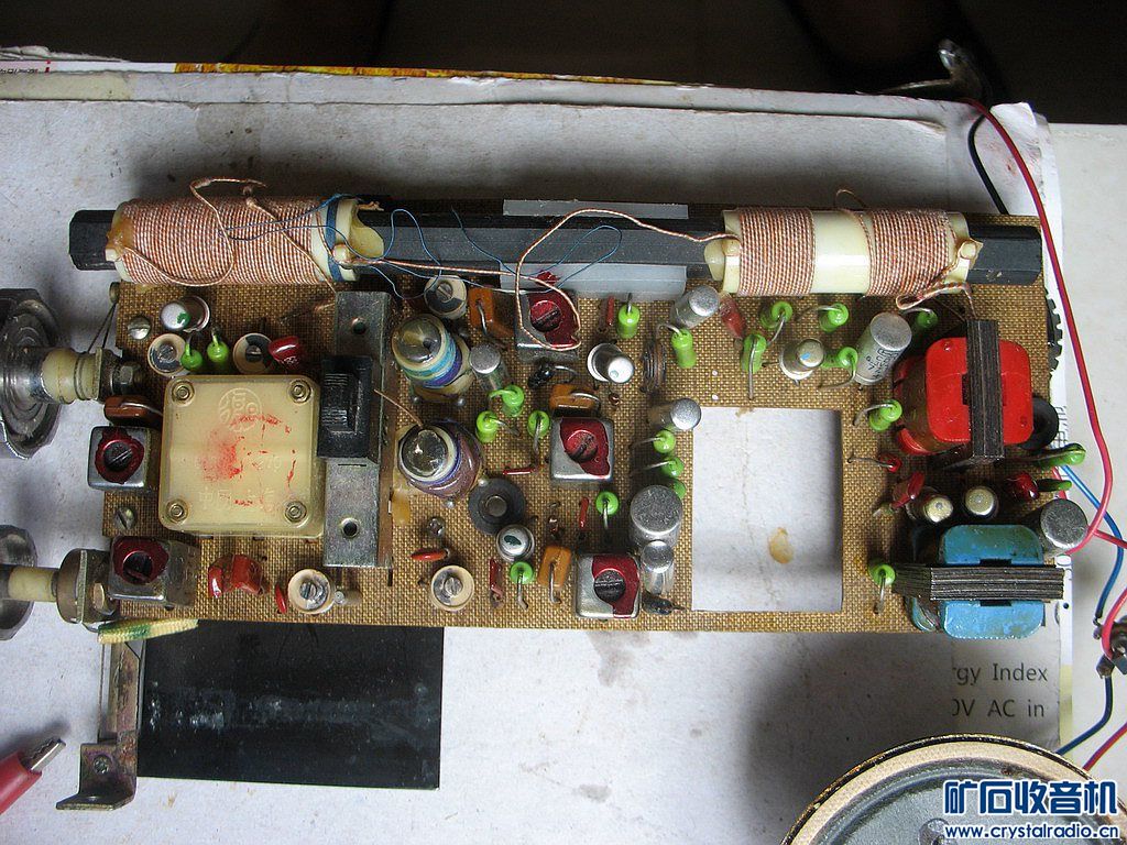

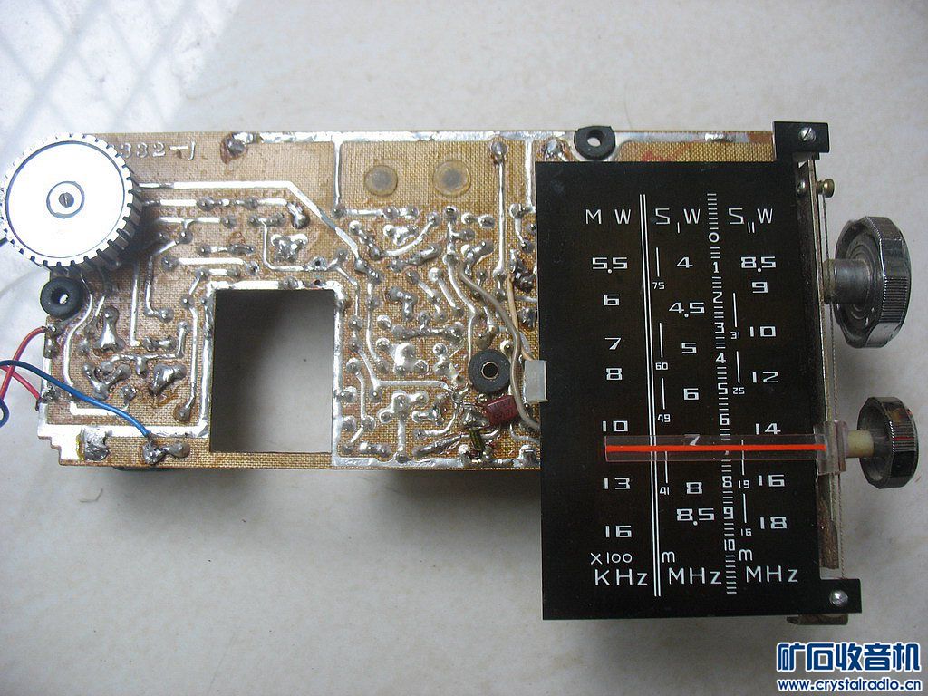

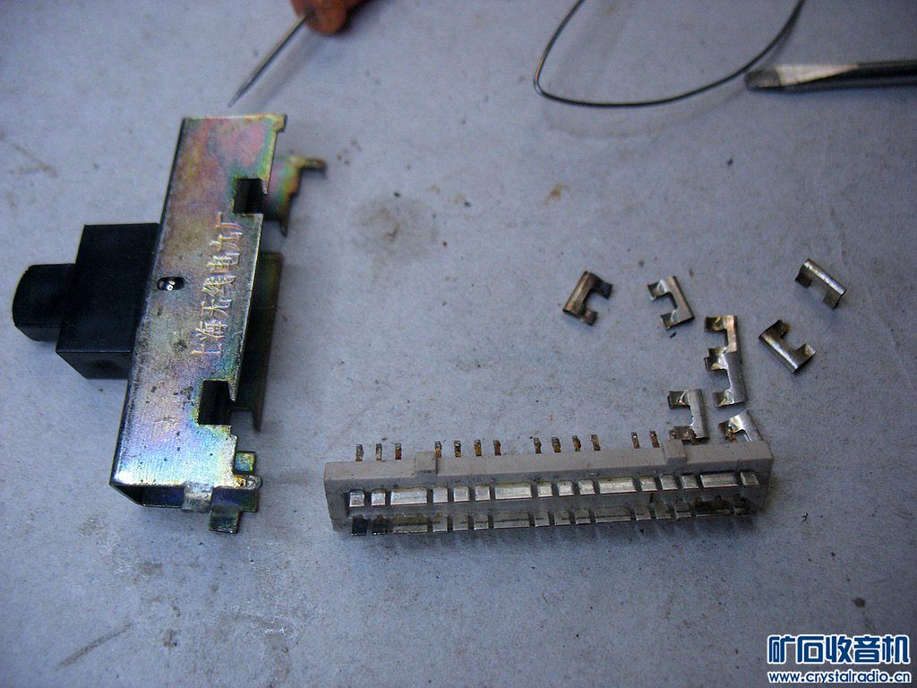

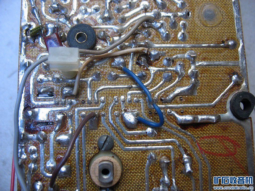

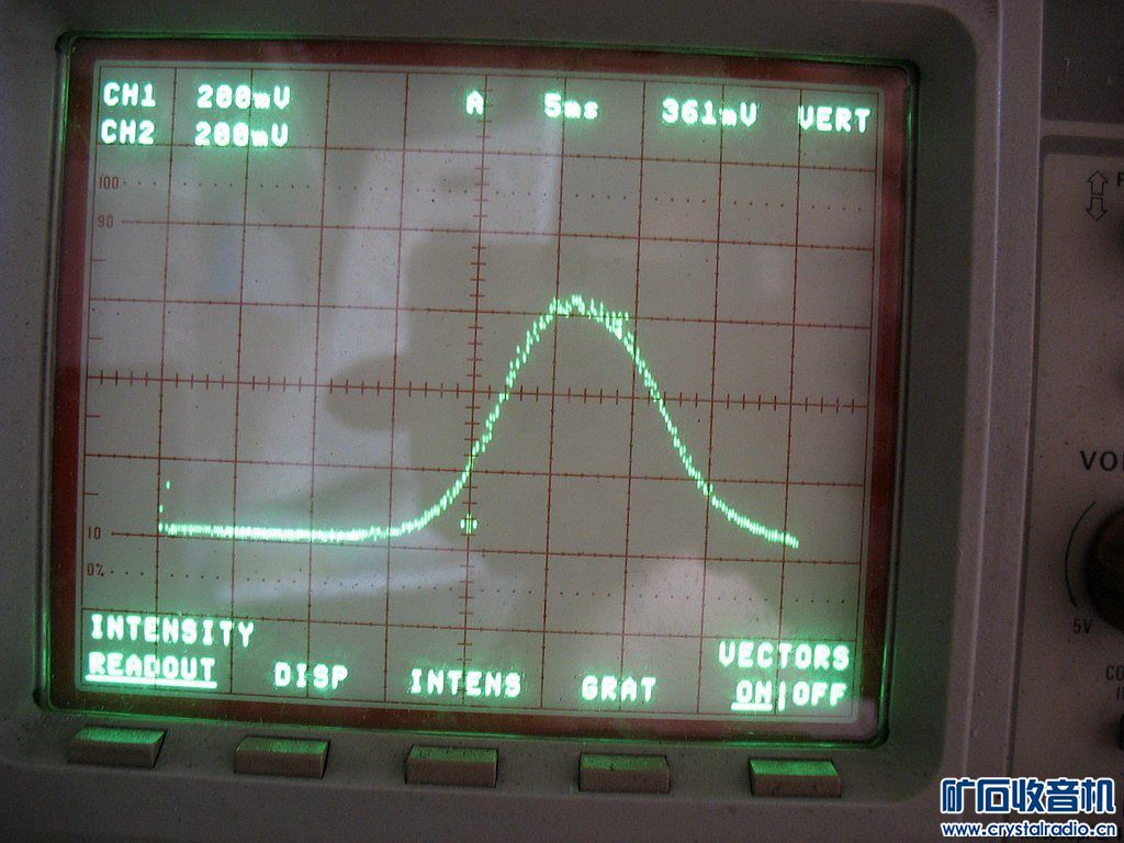

故障现象是中波还可以,短波时好时坏,检查发现中频曲线较窄,波段开关有接触不良,重新调整了中频曲线,拆开波段开关进行了清理,故障得到解决。
原中频曲线
调整后中频曲线

发表于 2018-6-5 11:20:37 | 显示全部楼层
好手艺!扫频仪是哪种?
发表于 2018-6-5 15:28:33 | 显示全部楼层
这种电路板一拆就烂,还是不要盲目乱搞

小机器如此漂亮,加上楼主的精心打理,让老机再放光彩。赞一个!
 楼主| 发表于 2018-6-5 17:56:33 | 显示全部楼层
五十七度半 发表于 2018-6-5 11:20
好手艺!扫频仪是哪种?
自制的,配合示波器使用。

wowowowow 发表于 2018-6-5 15:28
这种电路板一拆就烂,还是不要盲目乱搞
小心点就好,不会有问题的。
 楼主| 发表于 2018-6-5 17:58:19 | 显示全部楼层
原来比较脏,清洗后就漂亮了。

发表于 2018-6-6 08:47:59 | 显示全部楼层
zeng_zww 发表于 2018-6-5 17:58
原来比较脏,清洗后就漂亮了。
特别是清洗波段开关,是个细心活,耐心活,技术活,修复是很费力的。
 楼主| 发表于 2018-6-6 08:51:47 | 显示全部楼层
搞得多了,也有了一些经验,波段开关脚多,拆或不拆有时比较犹豫。但如果发现里面触片发黑了,就一定要拆了,不拆解决不了问题。
发表于 2018-6-6 08:56:33 | 显示全部楼层
说的是。去除污垢后,开关触点接触好了,但是还要防止再次锈蚀,所以比较麻烦。这是有触点波段开关的短板,没办法的。

 楼主| 发表于 2018-6-6 09:03:35 | 显示全部楼层
dfym 发表于 2018-6-6 08:56
说的是。去除污垢后,开关触点接触好了,但是还要防止再次锈蚀,所以比较麻烦。这是有触点波段开关的短板, ...
这种直拨波段开关不同于旋转波段开关,它的触点刺破氧化层的能力较弱,所以发黑后大多都要拆开清理,而旋转开关就比较好一些,即使发黑也不大影响接触。
