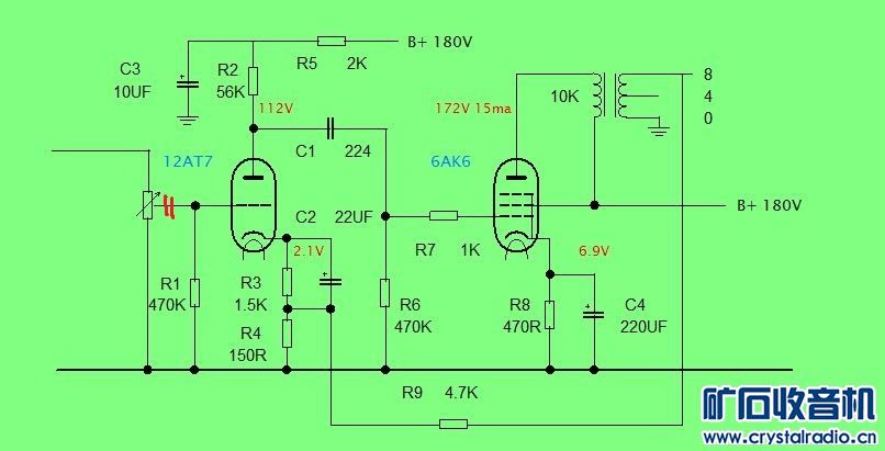

发表于 2018-6-6 01:48:09 | 显示全部楼层
机器小巧漂亮,赞,不知用来做什么用的,有没有测试的结果出来?如果只用于300-3000hz的收音机使用,应当相当不错。如果测试指标依然很棒,达到hifi层面,那就要大赞了。
 楼主| 发表于 2018-6-6 20:42:32 | 显示全部楼层
老驾新编 发表于 2018-6-6 01:48
机器小巧漂亮,赞,不知用来做什么用的,有没有测试的结果出来?如果只用于300-3000hz的收音机使用,应当相 ...
回老驾老师:已投入使用,音源是之前安装的电子管磁带机或是笔记本电脑,推一对3寸全频箱。感觉声音要比以前6N1并管的要好听。

发表于 2019-3-19 21:18:19 | 显示全部楼层
请教楼主和各位论坛前辈
我按照楼主的电路装机用的电牛供电,输入端有三伏的负电压这个正常吗?还有就是用手机当音源时手机触屏会变的不灵敏。
 楼主| 发表于 2019-3-19 22:30:13 | 显示全部楼层
遇见心想事成 发表于 2019-3-19 21:18
请教楼主和各位论坛前辈
我按照楼主的电路装机用的电牛供电,输入端有三伏的负电压这个正常吗?还有就是用 ...
输入端加个103-104范围的电容,-3V多了点,-2V理想,适当减小阴极电阻即可改变这个电压。

发表于 2019-3-19 23:22:48 | 显示全部楼层
谢谢楼主的指导,回头改正试验一下再来汇报
