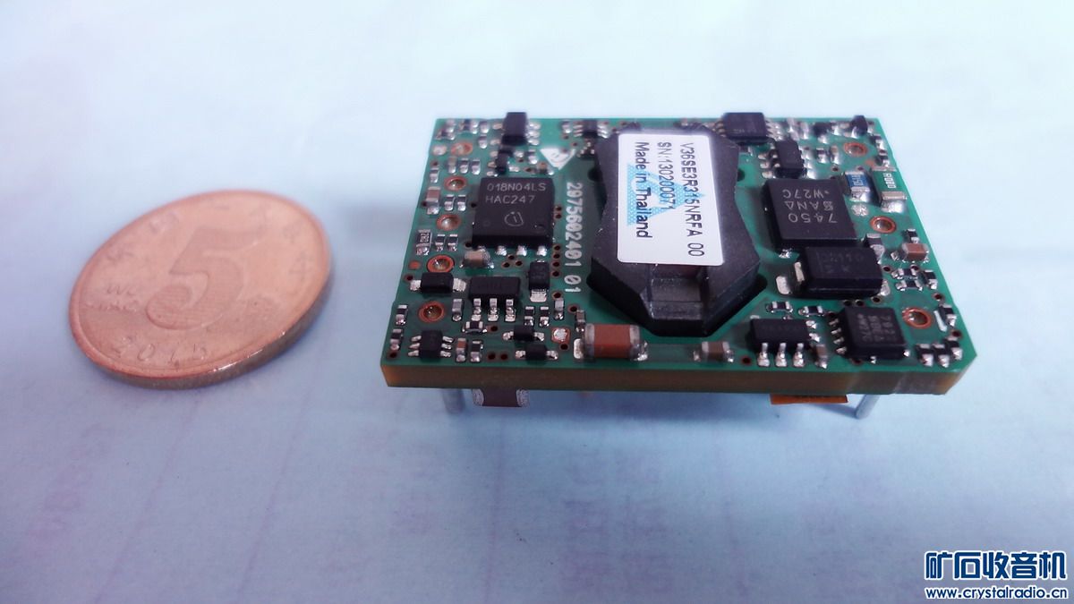

用的拆机的升压模块,DC12-24V入,DC180V出,功率15W。 15W÷180V = 83ma  电流足够用。

正在缓冲老师:把您用的所有测试仪器,介绍介绍吧,我想学习学习,然后慢慢添置,争取有所提高。
 楼主| 发表于 2018-6-1 12:47:40 | 显示全部楼层
我都是些老仪器了,只能做些简单测试。常用的也就信号源,示波器,频谱仪这些。再高级的就没有了,也不会用。
发表于 2018-6-1 12:52:23 | 显示全部楼层
请教升压模块型号和购买地址?

 楼主| 发表于 2018-6-1 13:42:15 | 显示全部楼层
lxa000 发表于 2018-6-1 12:52
请教升压模块型号和购买地址?
我是旧货市场淘了一块板子,上面有两组艾默生电源模块,高压的2个,低压的2个,都是隔离的。外形尺寸都差不多,现在高压的已经用完(之前磁带机用了一个)剩下低压的我发个图片供你参考,如能找到也请告诉我一下,还想买2片。这种模块满负荷工作温度最多50度,可以买屏蔽壳来自己封装一下就完美了。
注:图片上这个是低压的,高压的和这个尺寸,外形都非常相似。

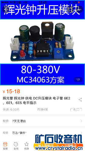

发表于 2018-6-2 02:46:59 来自手机 | 显示全部楼层
老师 这个如何?
【辉光管 辉光钟 供电 DC升压模块 电子管 6E2,6E1,6E5 电平指示】http://m.tb.cn/h.3am9xgw 点击链接,再选择浏览器打开;或復|制这条信息RRhd0wYhWDr后到淘♂寳♀[来自超级会员的分享]

发表于 2018-6-2 14:18:11 | 显示全部楼层
正在缓冲 发表于 2018-6-1 13:42
我是旧货市场淘了一块板子,上面有两组艾默生电源模块,高压的2个,低压的2个,都是隔离的。外形尺寸都 ...
需要的是SN上面的那一行字...
 楼主| 发表于 2018-6-2 19:31:22 | 显示全部楼层
lilove123 发表于 2018-6-2 02:46
老师 这个如何?
【辉光管 辉光钟 供电 DC升压模块 电子管 6E2,6E1,6E5 电平指示】http://m.tb.cn/h.3am ...
这个电流不够,波纹估计也不小。这里用到的是隔离的。
