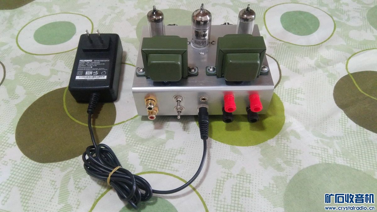

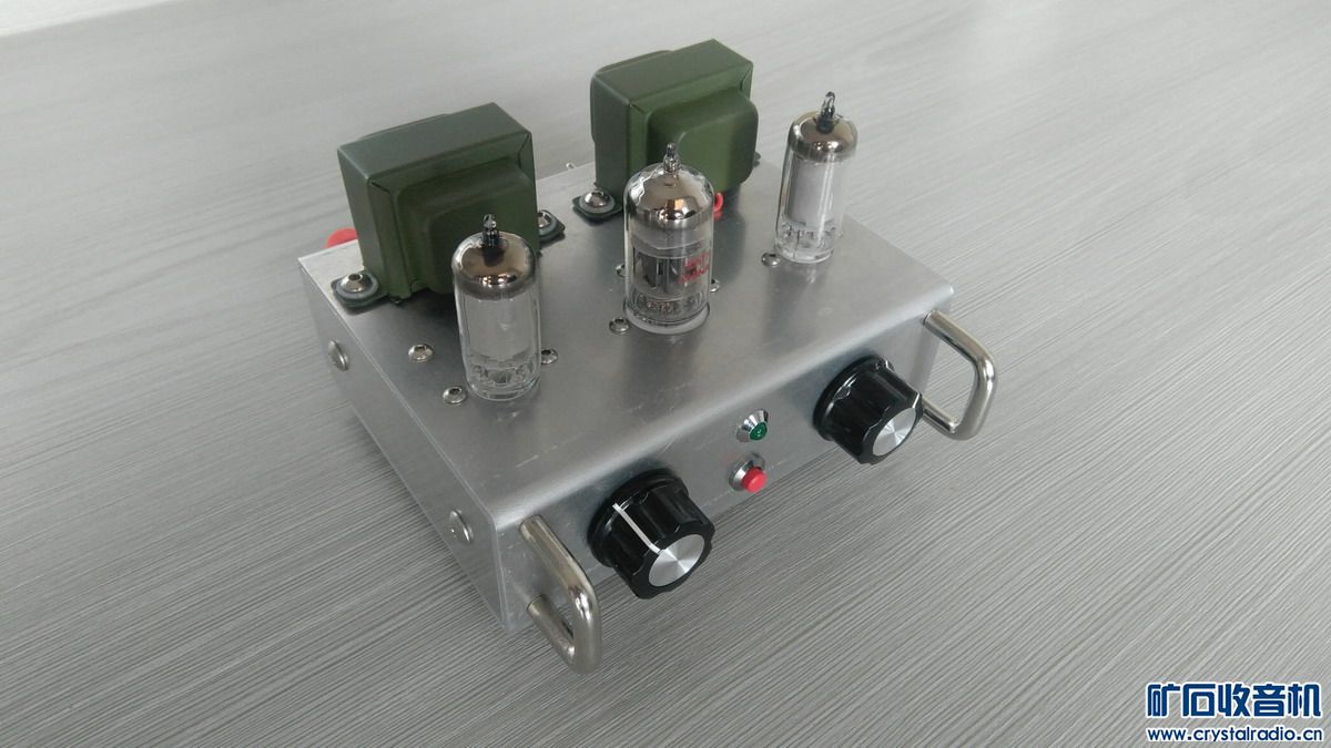

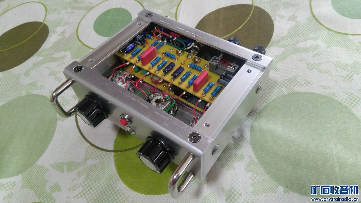

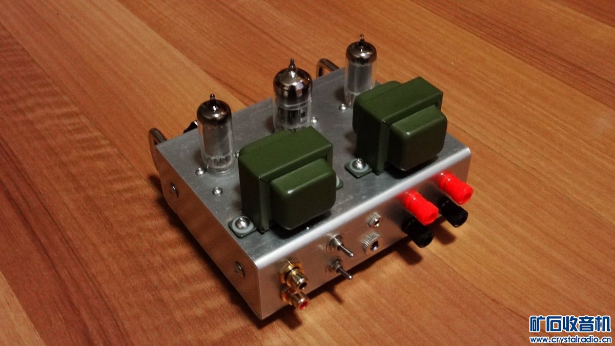

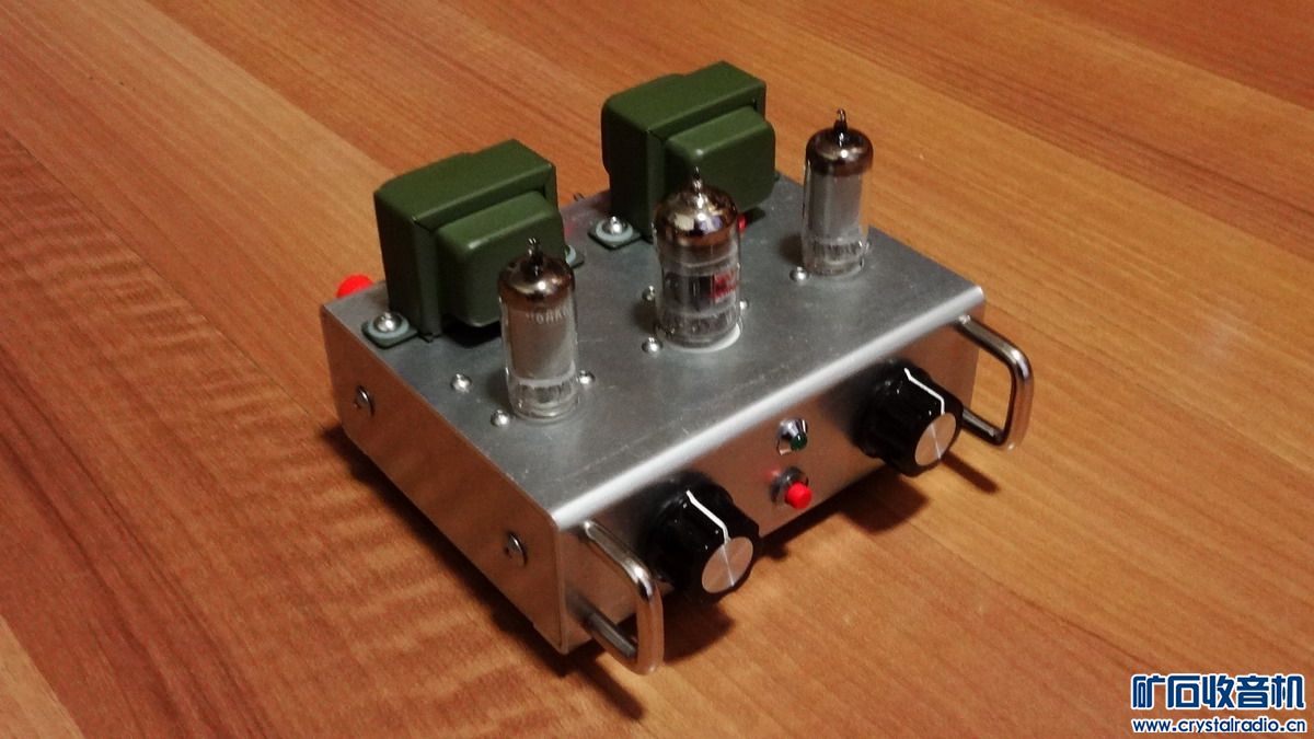

小体积胆机,电路很普通,12AT7+6AK6小单端。 功率2*1W,小环境使用还是不错的。
制作时间仓促,没有太多图片。
忘记说,本机的供电方式是这样的,当然用12V蓄电池也是可以的。电流小于0.75A 12V
内部图片拍好了

发表于 2018-5-31 22:22:17 | 显示全部楼层
好好好,不错,漂亮,就是没有电源图,不知道怎样得到180V。
 楼主| 发表于 2018-5-31 22:26:44 | 显示全部楼层
天风雪雨 发表于 2018-5-31 22:21
每次都见这个底盘,能说说出处不
用量比较小,每次用的尺寸还不一样。所以没有商家愿意搞这个。只能自己想法子了。
 楼主| 发表于 2018-5-31 22:35:19 | 显示全部楼层
用的拆机的升压模块,DC12-24V入,DC180V出,功率15W。 15W÷180V = 83ma  电流足够用。
