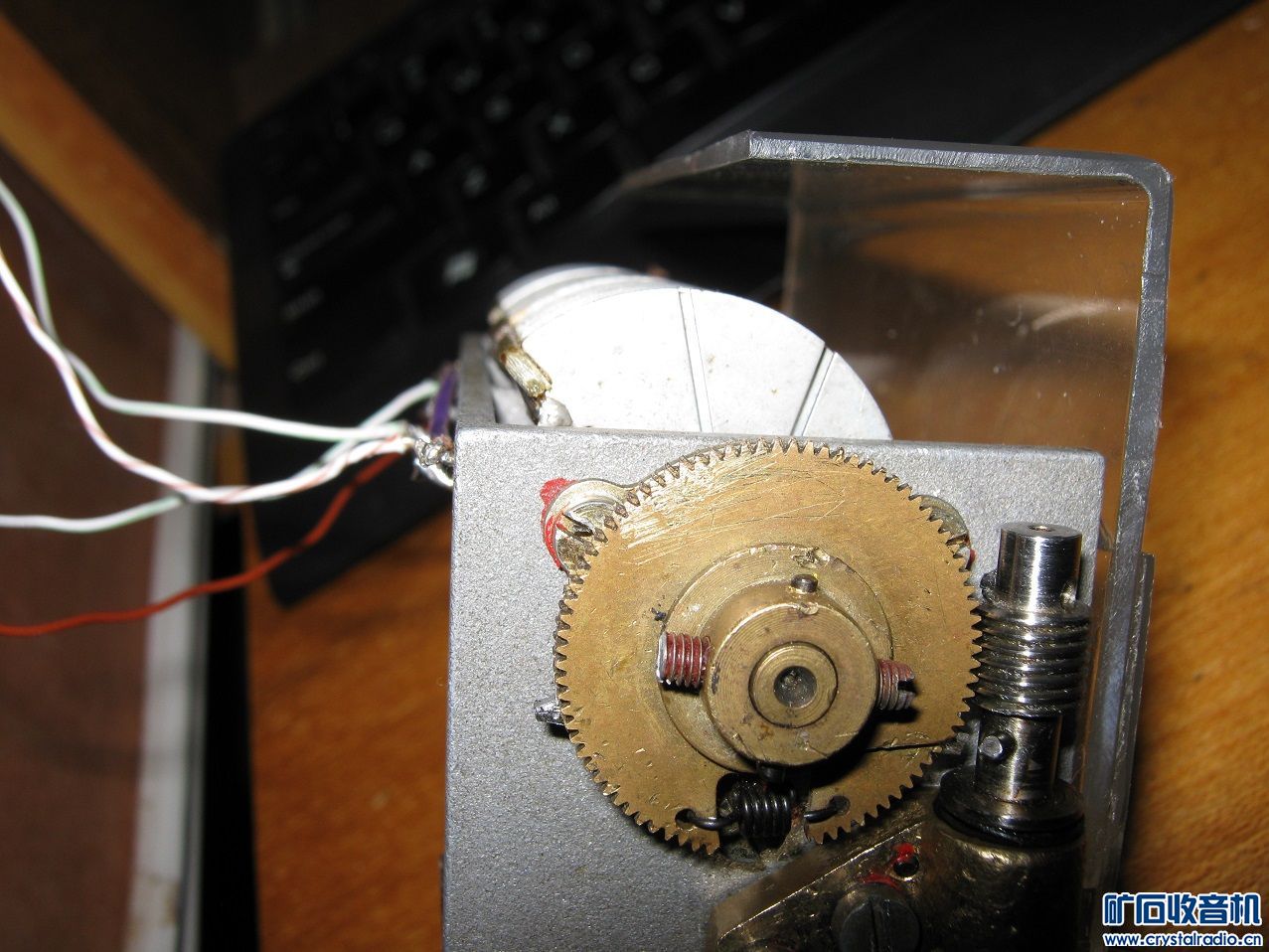

转鼓3T3来了

ysh 发表于 2019-12-24 13:00
你好,实测为330-335PX3样子。
怪了~
俺的3X360P左右~
在测下看看~
你好,实测为330-335PX3样子。
方便给个花瓣片处的特写~

ysh 发表于 2019-12-24 11:26
线径0.08,匝数要按您所用磁芯绕到合适的电感量,比如中波,340P 可变电容,265UH的样子。所以不能确定多 ...
谢谢ysh老师。我的三联,其中两个是390 另一联是450怎么用好    ?谢谢
 楼主| 发表于 2019-12-24 16:23:14 | 显示全部楼层
这个我就说不好了,要就把450也改成390P,跟踪的问题可能要自己重新算过,要求不高用390PX3估计也行。

zhke 发表于 2019-12-24 13:38
方便给个花瓣片处的特写~
谢谢~
