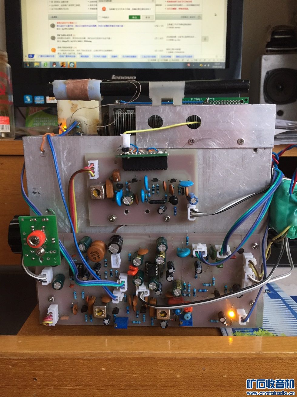

转鼓3T3来了
发表于 2018-5-31 16:34:29 | 显示全部楼层
就是三个犇!!!

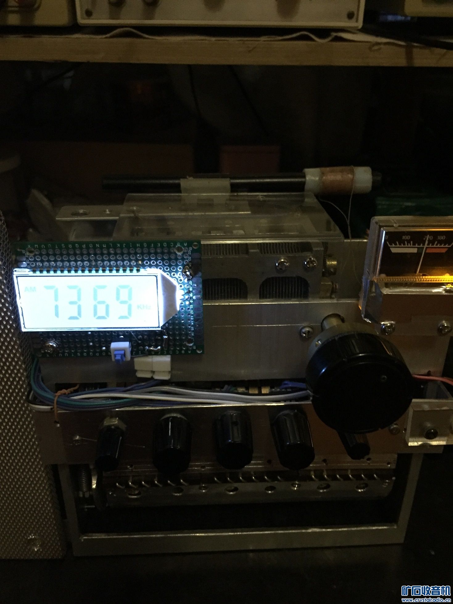

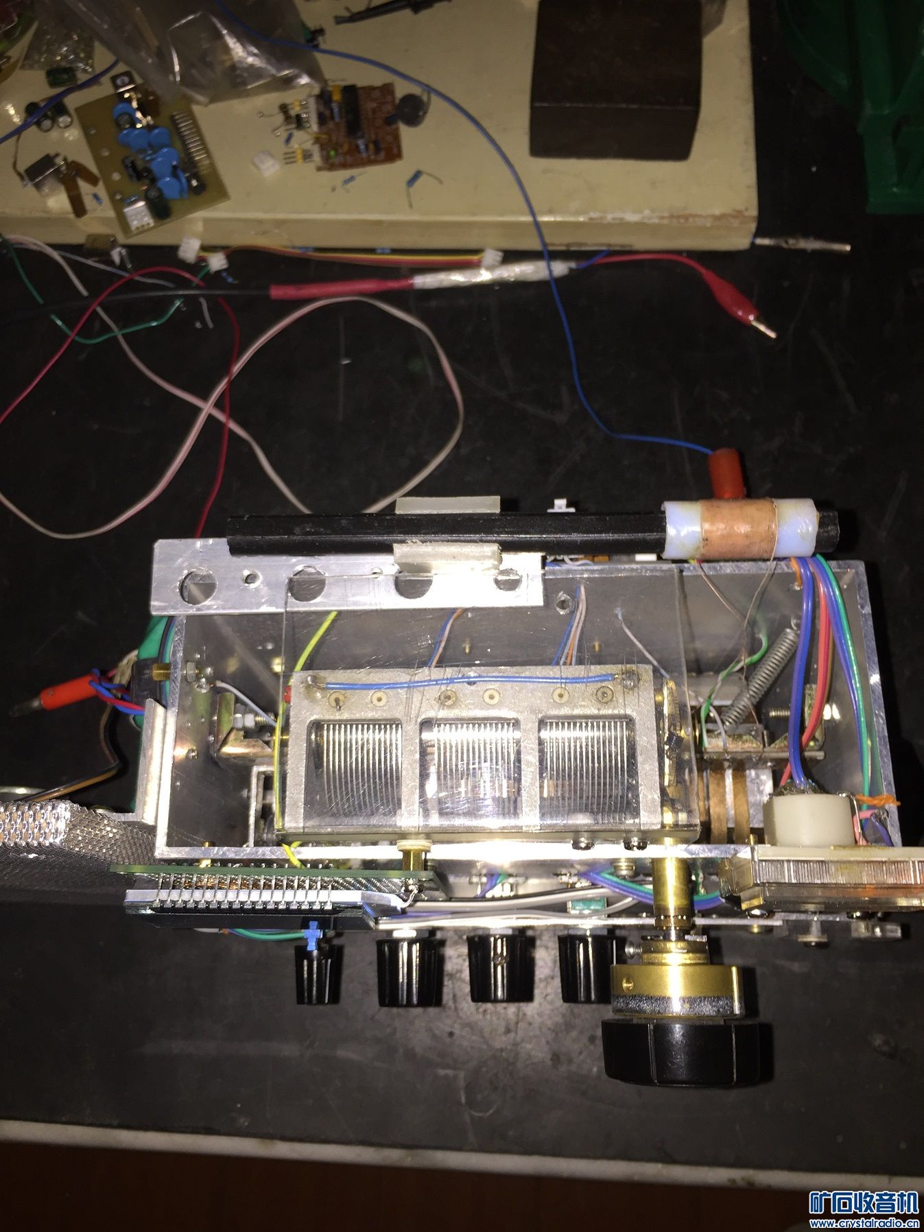

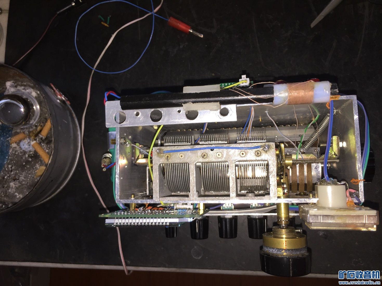

 楼主| 发表于 2018-7-20 13:32:38 | 显示全部楼层

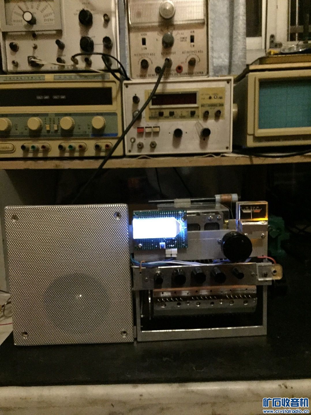

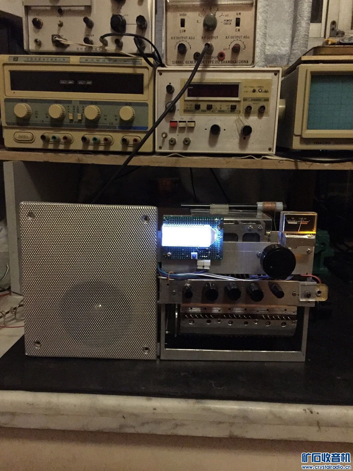

 楼主| 发表于 2018-7-23 23:03:38 | 显示全部楼层
还没有合适的机壳,给3T3搞了个障板玩,效果不错,没有机壳的音染,好听。 IMG_0907.JPG IMG_0915.JPG IMG_0916.JPG IMG_0911.JPG

发表于 2018-7-24 12:03:45 | 显示全部楼层
感觉喇叭有点儿对不住机芯
发表于 2018-7-24 14:09:18 | 显示全部楼层
ysh 发表于 2018-7-20 13:32
不动不舒服,把转鼓3T3折腾一下。
中放看上去很弱, 才2个中周.
发表于 2018-7-24 14:11:40 | 显示全部楼层
人靠衣装, 机靠箱装, 入箱了就上档次了.
发表于 2018-7-24 15:29:17 | 显示全部楼层
kunlun 发表于 2018-7-24 12:03
感觉喇叭有点儿对不住机芯
先生最好换个钴磁喇叭。一来对外界的影响会变小,长期使用其附近的中周、磁棒、高频天线、振荡线圈不会受被磁化的影响。二来长期使用音质不会变坏许多。

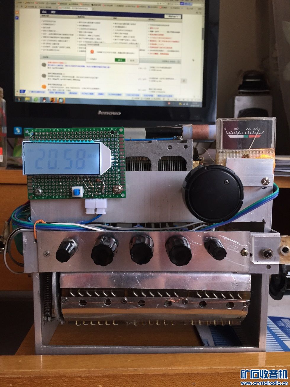

这东西太珍贵了,有货源吗.
发表于 2019-12-23 11:03:28 | 显示全部楼层
ysh老师您好。我也正在做3t3.想先请教一下。[中波单元的一高一振线圈不能用原短波线圈的骨架,只好用了2个7X7 的中周骨架,没想效果杠杠的]            两个钱圈的线径和圈数是多少/?谢谢
 楼主| 发表于 2019-12-24 11:26:54 | 显示全部楼层
jack-chen 发表于 2019-12-23 11:03
ysh老师您好。我也正在做3t3.想先请教一下。[中波单元的一高一振线圈不能用原短波线圈的骨架,只好用了2个7 ...
线径0.08,匝数要按您所用磁芯绕到合适的电感量,比如中波,340P 可变电容,265UH的样子。所以不能确定多少匝。
发表于 2019-12-24 12:36:48 | 显示全部楼层
ysh 发表于 2019-12-24 11:26
线径0.08,匝数要按您所用磁芯绕到合适的电感量,比如中波,340P 可变电容,265UH的样子。所以不能确定多 ...
你好~
你的三连是3X340P的么?
俺的看似与你的一样但俺测是3X360P左右~
不知是否测量有误~
 楼主| 发表于 2019-12-24 13:00:48 | 显示全部楼层
zhke 发表于 2019-12-24 12:36
你好~
你的三连是3X340P的么?
你好,实测为330-335PX3样子。
