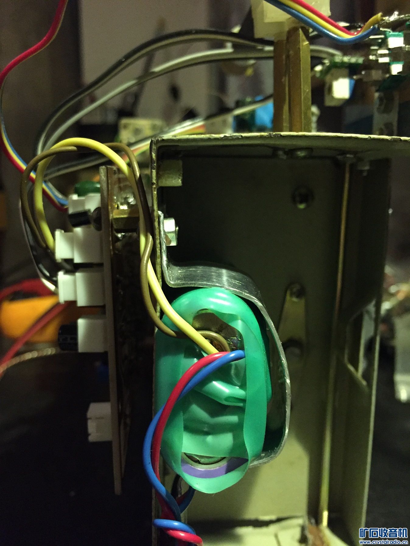

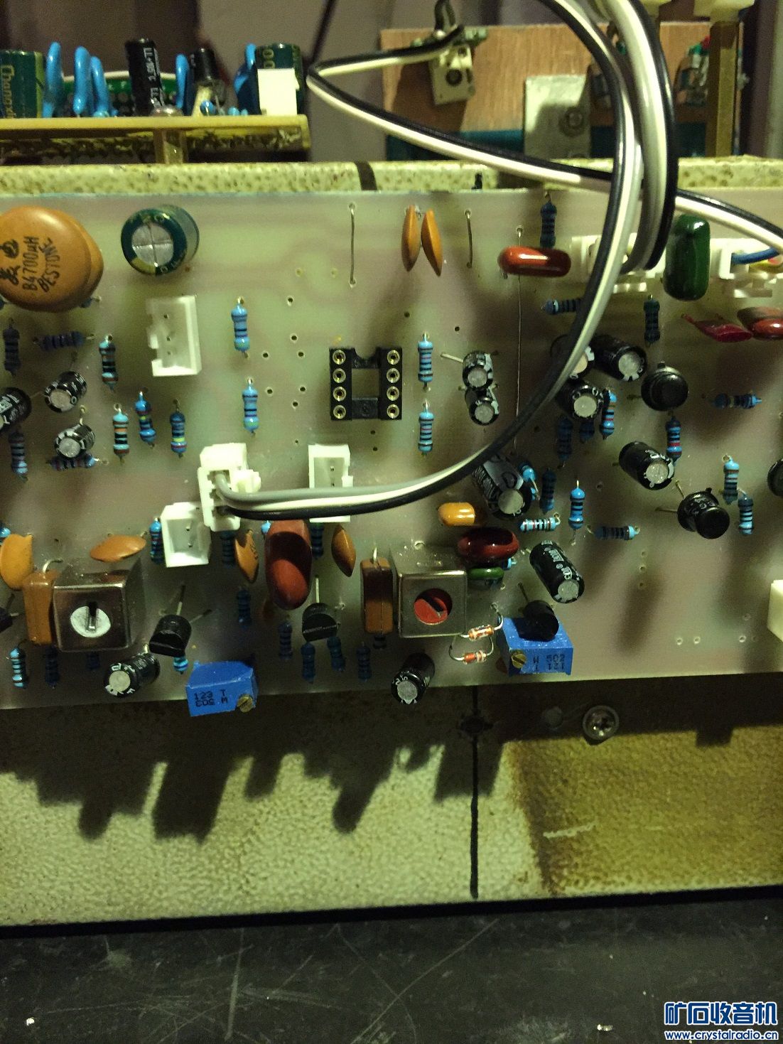

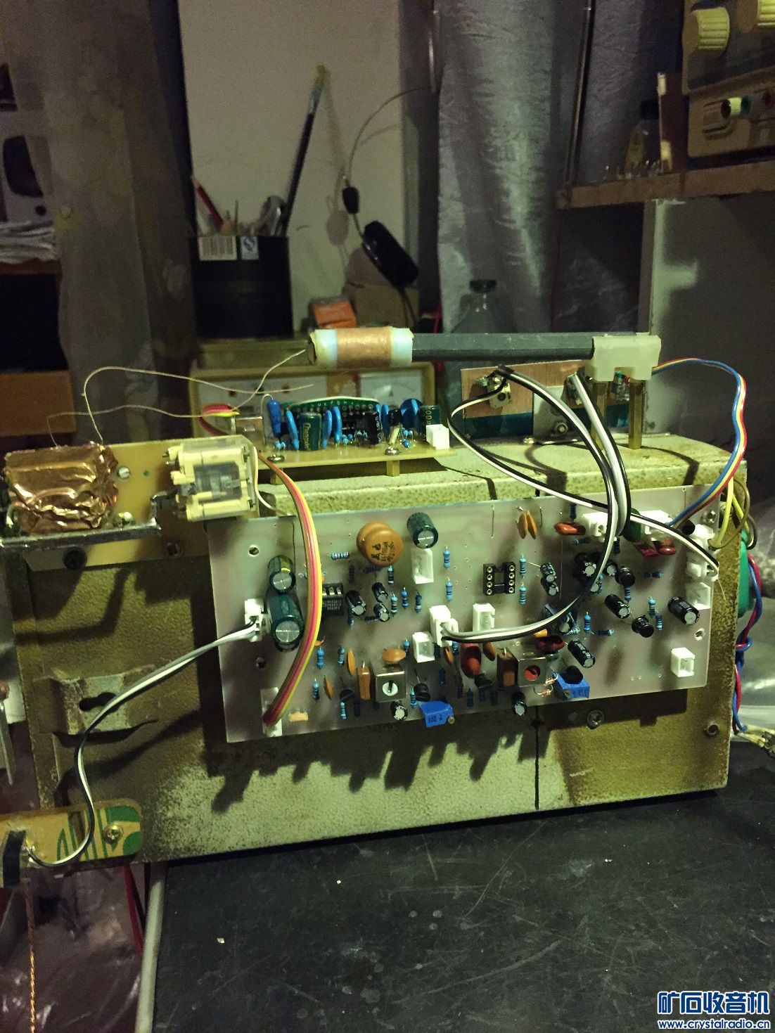

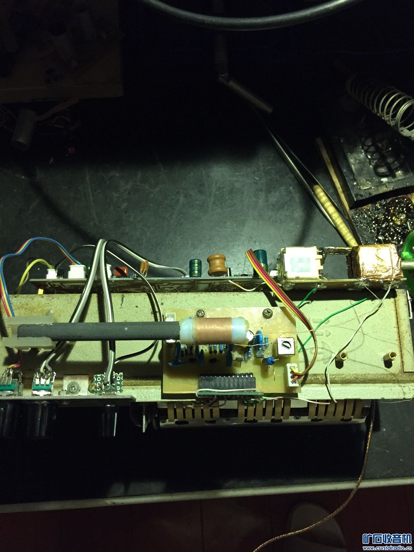

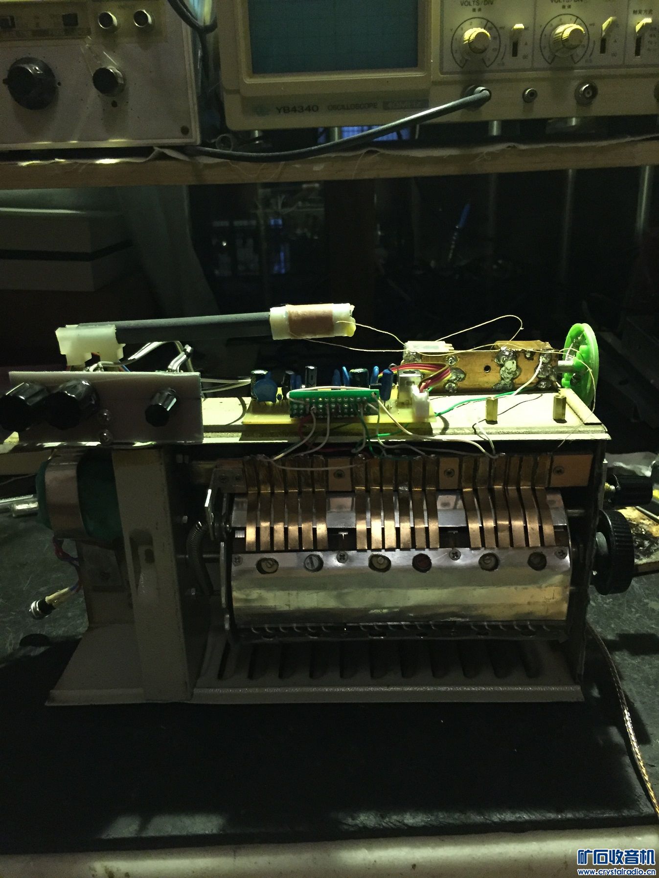

经过连续奋战,我想做的带鼓波段开关的仿春雷3T3四波调幅收音机终于做出来了。和红灯745比较了一下,灵敏度平手,选择性3T3略好于745,底燥3T3好过745,调试难度平手,线圈制作3T3容易点。整个制作难度3T3要大些。由于没有3T3的中周,高频线圈的数据,中中我用TTF-2-1和TTF-2-3带用。中波单元的一高一振线圈不能用原短波线圈的骨架,只好用了2个7X7 的中周骨架,没想效果杠杠的。一句话3T3好玩,值得出力去认真制作。下一步准备将机架重做。 IMG_0788.JPG IMG_0789.JPG IMG_0791.JPG IMG_0790.JPG IMG_0792.JPG IMG_0794.JPG IMG_0795.JPG IMG_0796.JPG

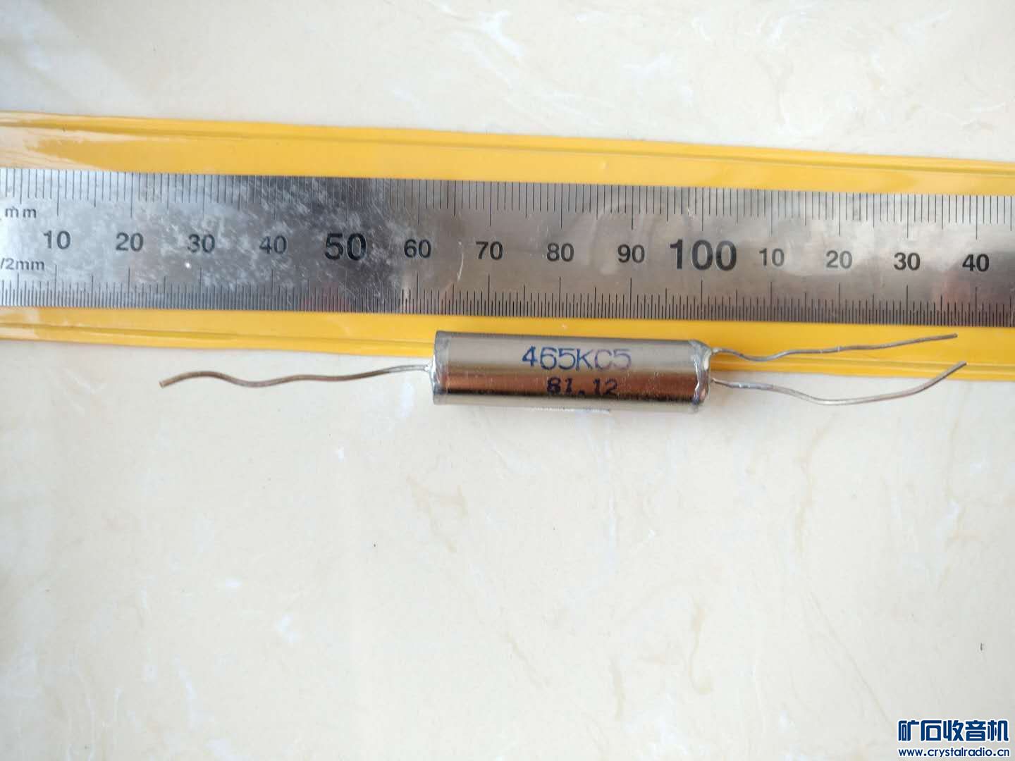

我对军机陶瓷滤波器感兴趣了照着3T3图片从网上买来几个。发现有5kHz带宽的和2.5kHz带宽的。2.5kHz带宽的用于SSB,普通收音机用不上。5kHz带宽的简单扫频如下:
扫频时未做阻抗匹配,估计匹配后插入损耗在6DB以下,选择性在60DB以上(对比参数6DB/60DB的村田滤波器插损更小,选择性更高),只是个头很大。

如果没有自激,说明高放调谐没有调整到位。
如果自激了,说明屏蔽没有到位。

军机陶瓷滤波器啊,在哪搞到的?是什么型号,对这东西感兴趣。
发表于 2018-5-31 09:10:45 | 显示全部楼层
peiguoqing 发表于 2018-5-30 15:08
请问,选择性60db是什么概念啊,不是矩形系数吗,怎么换算呀,谢谢
不好意思是我说话不严谨,陶瓷滤波器通常标称带外衰减量吧。
我通常关心收音机的单信号选择性,也就关注陶瓷滤波器的10kHz频偏的衰减量,就拿这个和中心的衰减量求差当作选择性了。
发表于 2018-5-31 09:19:59 | 显示全部楼层
就是这种东西

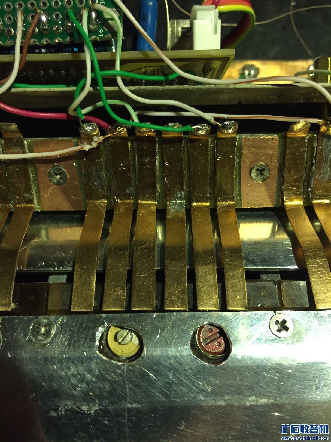

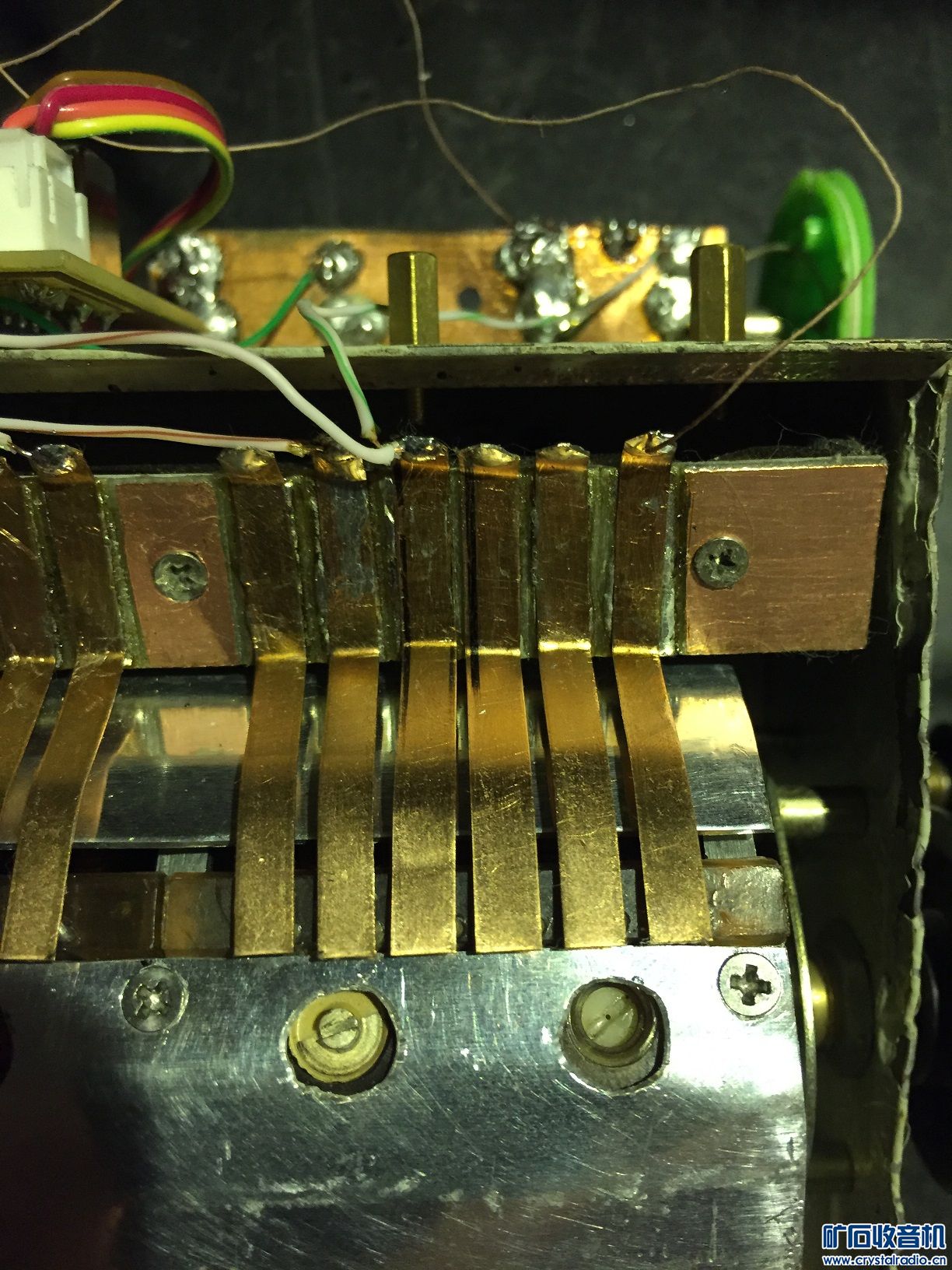

想单说下转鼓,虽说其貌不扬,性能一点不含糊,手起刀落,切换过程干脆利落,没有一点多余的嚓嚓声。调好台后,切开再回来,台不偏频,说明触点接触良好,琴键开关切换有跑台出现。最好玩是各单元是独立的,互不牵扯,想换想调参数不比大动干戈。就是体态太丰占地。
