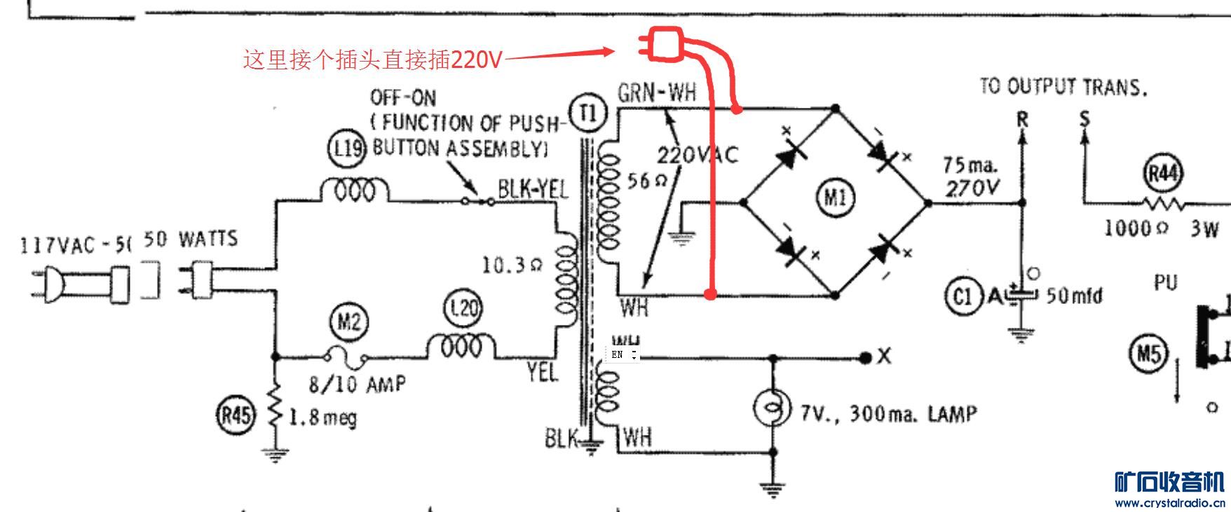

我有台进口电子管收音机原来120v的 变压器坏了 可以像图片那样直接接个插头改220V的吗

你的想法是可以的,这时变压器成为灯丝变压器,机器成为热底盘收音机。必须注意安全,采取必要安全措施才可以使用。
1)把桥式整流改为半波整流。2)把底盘接单相三孔插头的中心插片(市电的接地保护),如果你家空气开关出现跳闸现象就舍去此步。3)舍去上步这时中心插片作为定位片,使市电的零线始终接机器的地(底盘)。4)加一电阻串联一氖泡接电源的零线做零线断路指示,一旦零线断路带电氖泡亮,正常不亮。5)外露的金属部分都用电工绝缘胶带覆盖。特别是旋钮的金属部分包括顶丝,天线。
可以参考如下的热底盘收音机根据原理改造一下。

请看屏幕 发表于 2018-5-28 01:47
直接告诉你,不能。
  原来这种变压器 淘宝搜索没有卖 不知道怎么办       有什么可以替代的变压器 小白一个求教 谢谢

像你所说直接接入220V市电,绝对不可以,安全要紧!办法有二:1,到交易区求购一个差不多参数的二手牛;2,或者自己绕一个,也不难。

变压器初级线圈坏了吗?从理论上讲,这样接可以用,从安全角度考虑,还是用别的方法吧。

        不能这样接,这样接等于把市电接入收音机,很危险,生命危险,还是买一个国产二手电源变压器,安全。

像这种进口原装机,最好不要去动原来的东西。马云家买个220转110的变压器,便宜又好用。

直接买个调压器算了。
