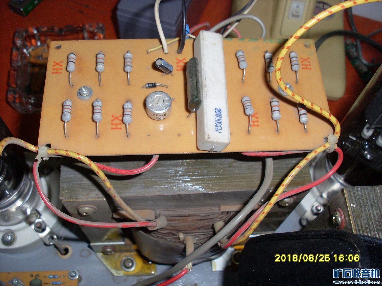

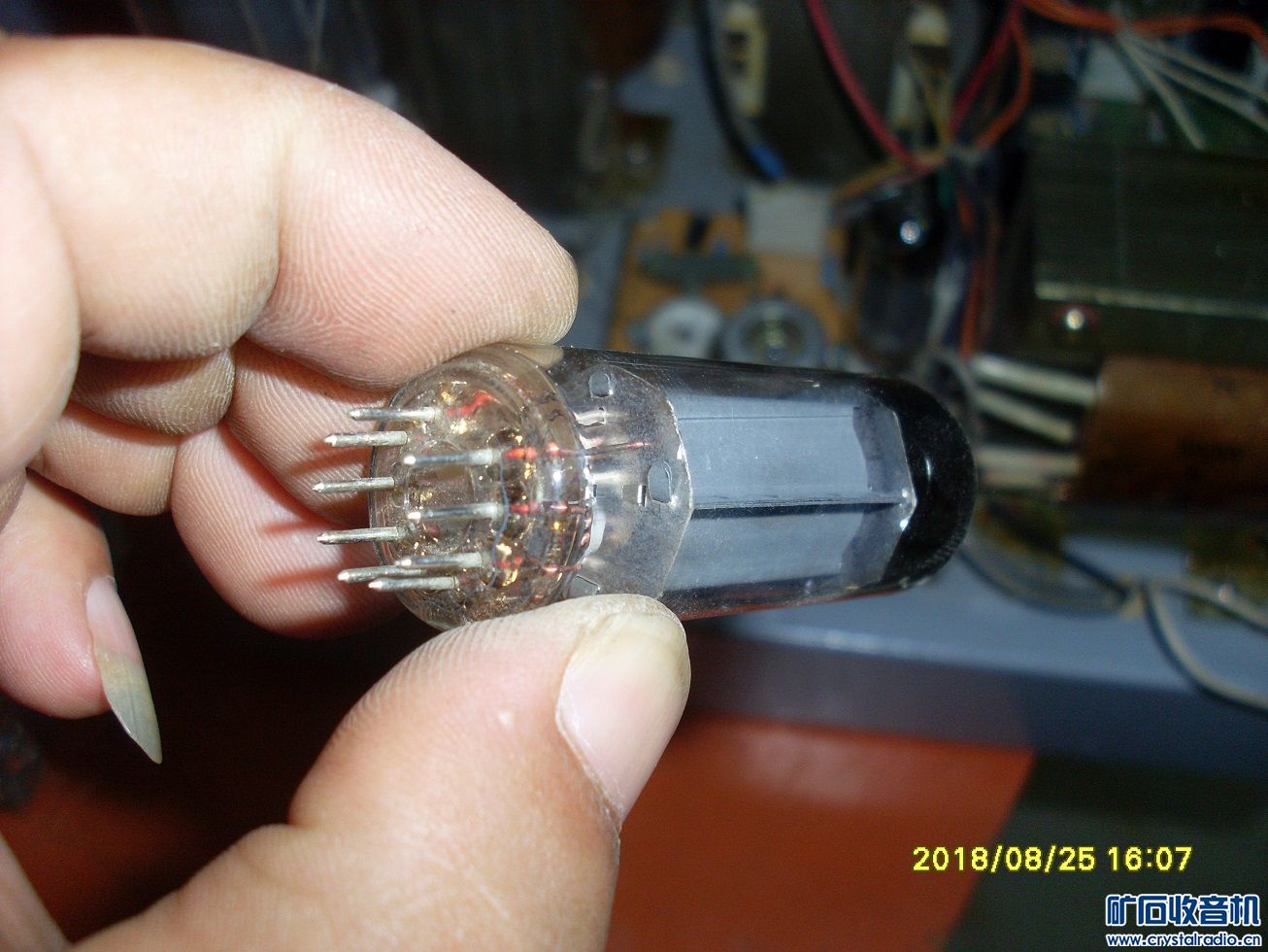

开始检修机器了,把功放板从机器上拆下来,发现有两个电阻糊了,一个已经烧断,检查是推动级屏流的,规格是10瓦150欧,用同阻值的电阻代换,先焊上一个脚,串入电流表,预估电流在150毫安以下,想办法接通低压,然后又想办法让高压继电器吸合,发现上面的推动管内部打火,闪了一下,测量电流170毫安左右,调整了一下那个白色的电位器,确定是调整屏流的,而且可调整屏流。现请教这个推动管是什么型号,内部打火是不是已经损坏,还需要检查什么地方、注意些什么?
发表于 2018-8-25 20:26:30 来自手机 | 显示全部楼层
jiachangchun 发表于 2018-8-25 16:29
开始检修机器了,把功放板从机器上拆下来,发现有两个电阻糊了,一个已经烧断,检查是推动级屏流的,规格是 ...
这应该是使用一对6P14做推挽的推动级,建议你直接改动电路接线换成6P1,便宜而且寿命长。
 楼主| 发表于 2018-8-26 11:26:46 | 显示全部楼层
改动6p1工程太大了,能对付修好就行啊准备先更换6p14,因里面打火,输出变压器没办法确定好坏,然后把烧坏的电阻恢复,看能正常工作不

 楼主| 发表于 2018-9-9 13:01:59 | 显示全部楼层
感谢各位好友的参与,机器通过更换6p14推动管,更换烧坏的电阻,已经修好,检修这东西真是个体力活,没劲都搬不动。电子管定压功放输出电压的确是高,用指针表能打到200多伏,而手里晶体管的定压功放也就能达到70多伏。
