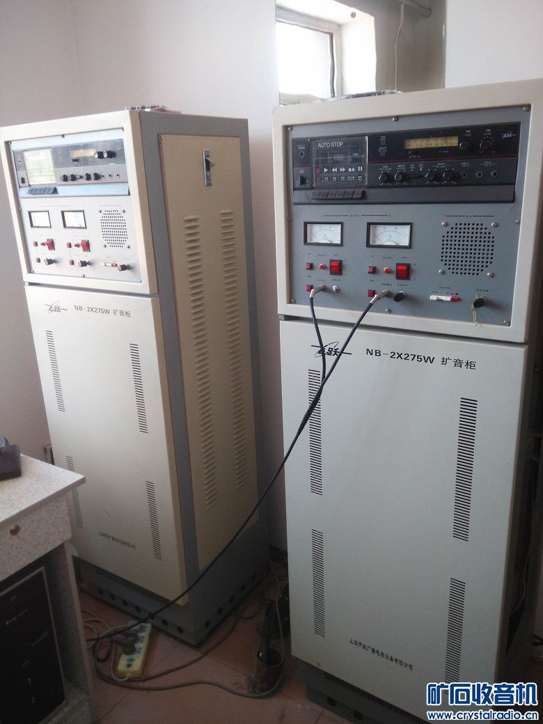

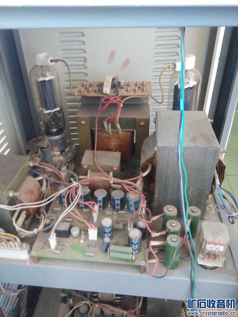

昨天接到领导命令,单位体育场的电子管扩大机坏了要今天前去修理,以前从没接触过电子管机,昨晚现进补了些知识,今天前去试试。现在只知道大管子是805,屏压可能达到1000伏,准备了一台500型万用表,因为这个表能测到2500伏,希望版主及坛友多多指点维修要领。

发表于 2018-5-24 09:47:18 | 显示全部楼层
还有个重点怀疑对象----输出变压器!

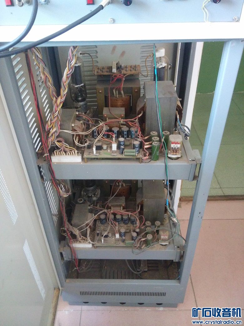

发表于 2018-5-24 09:19:27 | 显示全部楼层
        看来你还是没有什么大的把握,今天去了之后打开扩音机,用手机多拍些内部图片回来,让坛内的内行老师们看图片提参考意见。
发表于 2018-5-24 08:05:52 | 显示全部楼层
绝大多数可能是,变压器坏了。
发表于 2018-5-24 08:10:34 | 显示全部楼层
805屏压1000多伏,要注意安全。
发表于 2018-5-24 08:13:40 | 显示全部楼层
如果你有电工技术基本常识和电子管电路基础知识,能从实物上确定哪些地方电压安全或危险,可以从电压测量入手确定元器件工作状态入手进行维修,否则建议点到为止,输出功率比较大的电子管机器误碰到高压部分很危险。
发表于 2018-5-24 08:14:37 | 显示全部楼层
电容的可能性也有!
发表于 2018-5-24 08:57:36 | 显示全部楼层
13735091061 发表于 2018-5-24 08:14
电容的可能性也有!
先查高压电容

发表于 2018-5-24 09:41:28 | 显示全部楼层
整流管,好坏。保险丝。805.

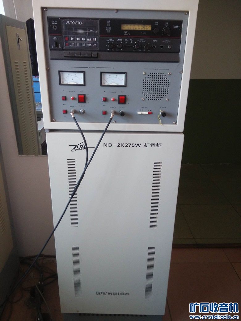

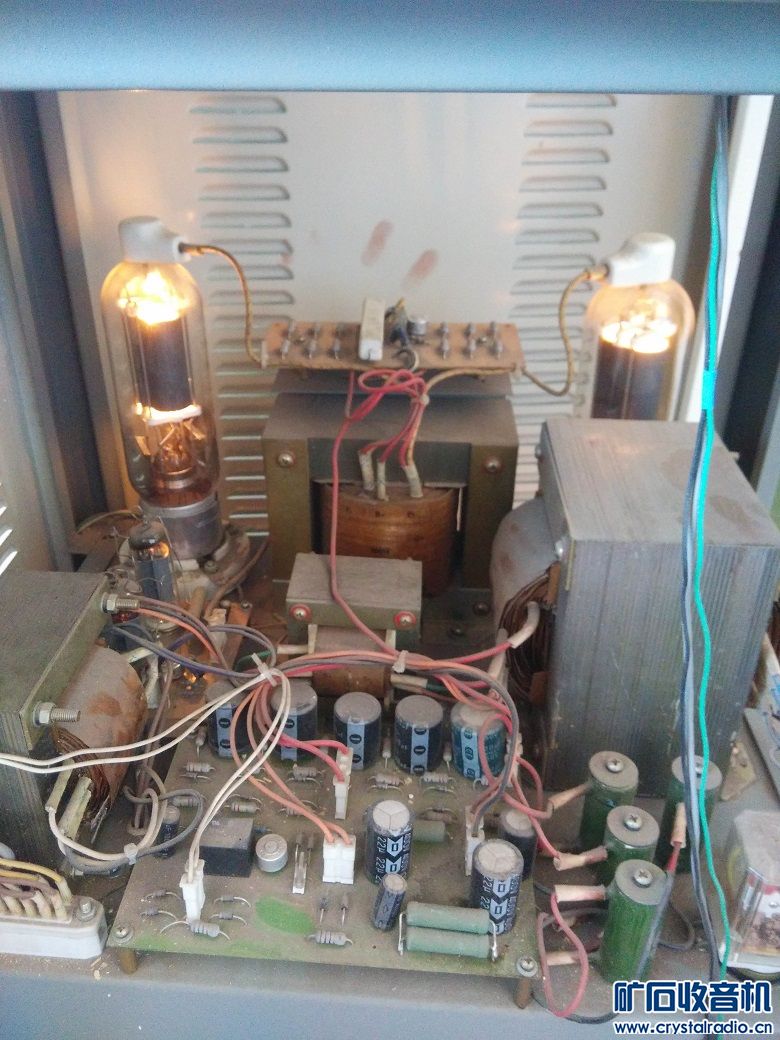

 楼主| 发表于 2018-5-24 11:31:06 | 显示全部楼层
看了一番,其中一台机器一个声道无声,另一台整个无声,操作人员说有焦糊味,以前都是好的,不知怎么就坏了,量了进户电压240伏,看变压器高压是1150伏,还没下手修。
