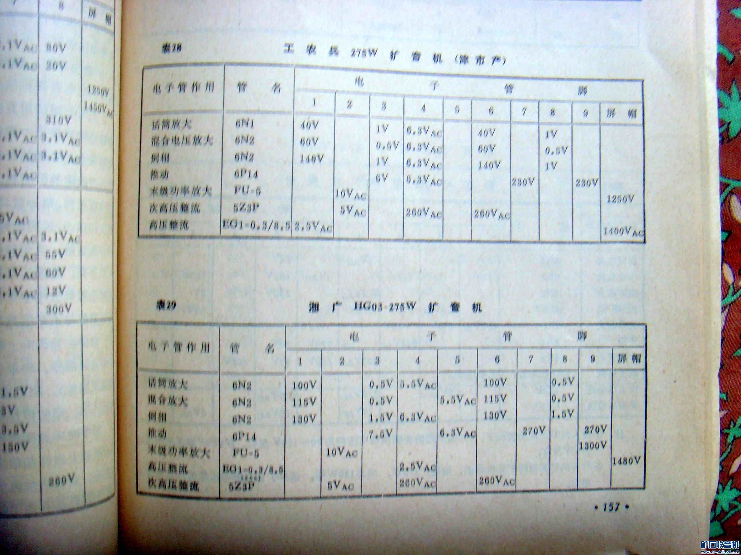

该机定压式输出对负载要求不是太严格,不身临其境不便指导。现将各管的电压测量值提供给你,检测电压是必须的,测量电压后你再具体分析故障点。用干扰法可以从监听喇叭得到信息。

数据以保存,表示感谢
