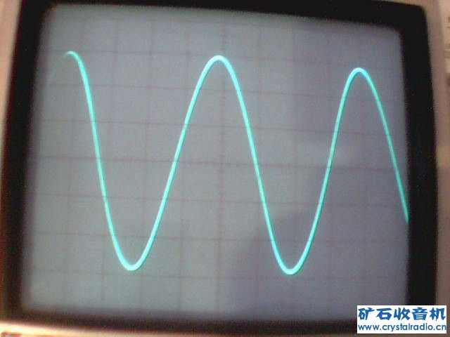

前段时间买了几十粒双栅场效应管BF998R,今天做了个简单的高频振荡试验。BF998R是一个贴片元件,体积很小,只有芝麻般大小,为了方便实验,我先用四根电线焊上并用套管引出。今天的实验暂时没有利用双栅,将双栅都连起来了。
    振荡实验基本上是成功的,但波形还有一点失真,还需要进一步试验。这个电路如果试验好了,应该可以改造成信号发生器和简易扫频仪。

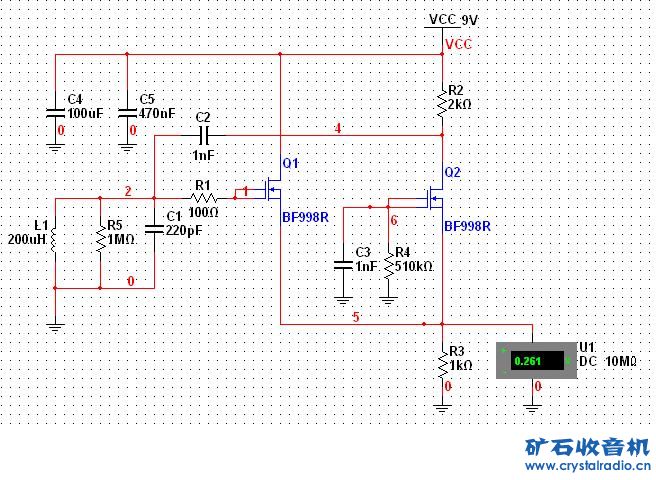

用MultiSim仿真了一下楼主的电路,感觉不正常,失真很严重。
楼主这个电路有问题?
773261
你用的这个仿真软件的确厉害,这个电路确实很多情况下得到类似你给出的波形图,但也可以调出我文中给出的波形图。震荡电路中的1.2K电阻和8K电阻用的是电位器,那天我用的是指针表测电阻,今天我再看看。
总之,谢谢你!然后再帮看看,这个电路图还有没有希望得到不失真的波形?
[ 本帖最后由 HQPOS 于 2011-2-9 08:28 编辑 ]
 楼主| 发表于 2011-2-9 09:33:52 | 显示全部楼层
回复 12# f02 的帖子
想麻烦f02一下,能不能再帮仿真一下以下这个电路,这个是我模仿电子管6N11振荡电路画的。仿真时暂时不输入音频信号。
[ 本帖最后由 HQPOS 于 2011-2-9 09:38 编辑 ]
 楼主| 发表于 2011-2-9 16:01:08 | 显示全部楼层
自己下了个Multisim,试着仿真一下,不知道如何加上示波器,只好加一个电压表看看。
 楼主| 发表于 2011-2-9 22:38:22 | 显示全部楼层
14#和15#电路,仿真结果表明没有能工作。估计还是传统一点的电路能行,下面的电路仿真成功了。

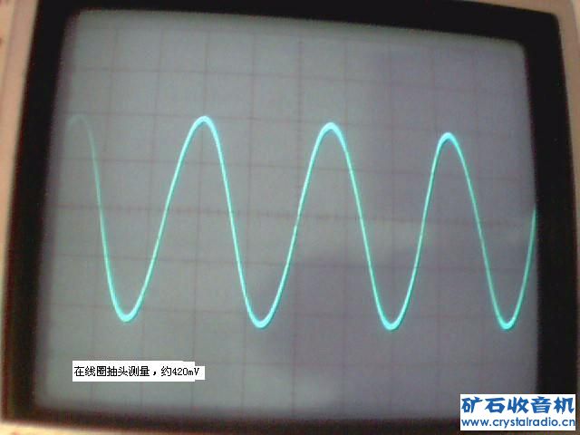

按照16#仿真结果的指引,今天试验了传统一点的电感三点式振荡器,效果比较好。电池使用数字表换下的9V旧电池,实测有8V;振荡线圈用的是电子管收音机的中波振荡线圈101S;源极电阻小于2K的时候波形有失真,2.2K的时候失真就比较小了。从源极和栅极测到的波形都比较好,而从漏极测得的波形失真就比较大一些;从线圈抽头处测到的波形幅度比较小,大约有420mV左右。
