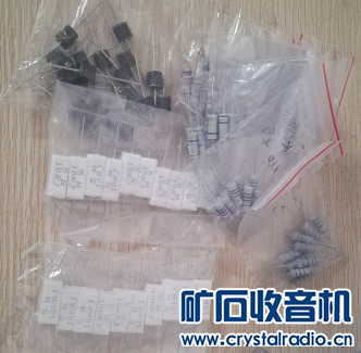

配件相继到位,进口管啊12Au7贵的要命啊。 微信图片_20180617183340.png 微信图片_20180617183438.png 微信图片_20180617183525.png 微信图片_20180617183617.png 微信图片_20180617183710.png

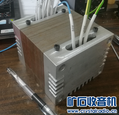

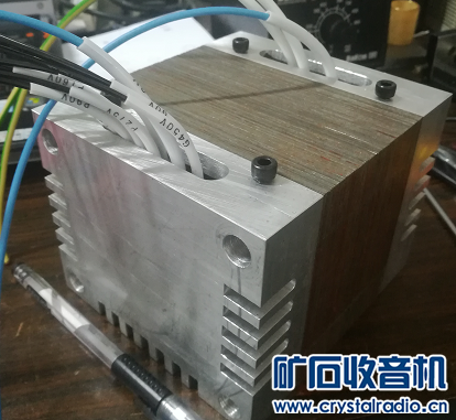

发表于 2018-6-24 06:45:01 | 显示全部楼层
你这个牛罩很漂亮。4个螺丝是败笔,起码也要沉进去。

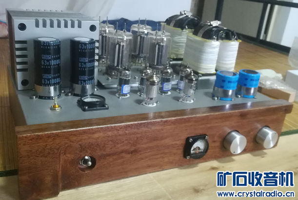

先亮个像,外观造型基本就这样了! 微信图片_20180707215854.png 微信图片_20180707220050.png 差不多1.5mm的不锈钢,真难弄,虽然有铣床和合金铣刀!全部喷砂处理感觉低调一点,虽然少了镜面的光亮,但却多了一份稳重奢华。前后级灯丝全都是高速管整流直流供电。摆位也是让输出和电源尽量远离。四个功率管采用架空处理以便利于快速散热。
