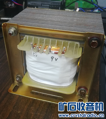

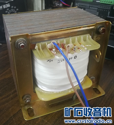

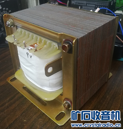

师傅请纠错:电源牛来啦!先上图.
灯丝绕组两个,线径1.8MM一个12V一个6V准备用直流供电。
铁芯尺寸120mm100mm74mm
铁芯尺寸120mm100mm74mm
高压340V一个绕组,线径0.72mm。66v118v和203v是一个绕组,线径0.4mm。210v220v230v又一个绕组,线径0,9mm。
 楼主| 发表于 2018-6-8 22:29:55 | 显示全部楼层
图一;两个绕组12v5v线径1.8mm。图二;铁芯120mm100mm74mm,0.5的二手片子。图三;绕组一210v220v230v,线径0.9mm。绕组二340v线径0.7mm。绕组三66v118v203v,线径0.4mm。层间绝缘是用的四氟带《生料带》。

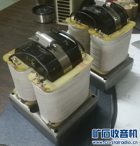

师傅请挑错:输出牛和扼流圈。 微信图片_20180609184854.png 微信图片_20180609185559.png
发表于 2018-6-11 20:45:48 | 显示全部楼层
您这机壳是自制的?
能否传授一下呢
发表于 2018-6-12 10:35:10 | 显示全部楼层
海河 发表于 2018-6-11 20:45
您这机壳是自制的?
能否传授一下呢
回版主,我没有这样的功力 ,哪些都是鬼子的,看这里:
http://www.furo-visu.com/s_new-single/kakou_nyuu-single.html,这个鬼子的机器做的不错,好多可借鉴
发表于 2018-6-13 20:55:47 | 显示全部楼层
http://www.furo-visu.com/s_new-single/kak ...
  岛国风格,都爱在上面板的前后边折个檐子。 国内手工,很少有这样的。

版主都来,欢迎莅临指导。 顺便请教;负压90v160v和帘栅极正275v是一个绕组,就是从中抽了几个头那种。这样用可以吗?本来打算独立绕的,可惜铜线不够了。还请版主指导一下。先谢了!
发表于 2018-6-14 20:32:22 | 显示全部楼层
小白菜FF 发表于 2018-6-14 18:20
版主都来,欢迎莅临指导。 顺便请教;负压90v160v和帘栅极正275v是一个绕组,就是从中抽了几个 ...
最好独立,铜线不够就再买点呗,别将就。
