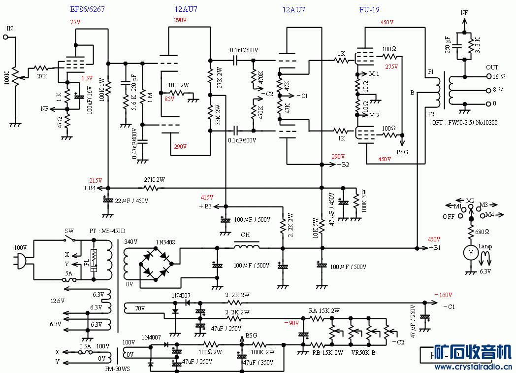

想装一台fu19并管推挽机玩玩。最好带电源电路的那种。很不好意思,我不会设计电路,希望各位大师不吝赐图。先谢了!

多谢大师赏赐,非常感谢! 成品机做的非常漂亮,很是喜欢。这手工甩厂机几条街。只是有点问题想问,成品图看着像是并管推挽,电路图看着又像是单管推挽。在下不太明白,还请大师明示。另,我用120MM的片子叠厚70MM标注500VA电源牛够用不?

此电路在8欧负载,输入0.8V/1KHZ时最大输出91瓦

我不是什么大师,如果没有基础制作这个电路会很吃力的,电路是并管的,调节C2使每个管子静态电流50到60MA,也就是测量10欧电阻电压在500到600毫伏,500瓦的变压器肯定够了,原图FU19的第二栅单独用了一个30瓦次级100伏的变压器倍压整流供电,你可以用220比220的小变压器替代。

请教老师;100V压整流单独变压器是不得已才加装的呢还是有啥特殊意义?还有就是你用的表头是100毫安表头吗?调C2看这个表头数值行不?我感觉这个电路很有挑战价值。虽然不懂但能明确的感受到构思这个电路耗费了不少精力和周折。

好机好图。个人感觉,帘栅压这个供电牛要是设计到大牛上就简化掉一个牛了。估计也是原来的牛没有这个绕组,迫不得已加上的。仿制时把那个70V的绕组做成100V的,这样正向倍压,供末级帘栅,负向半波供驱动级栅负压,负向倍压供驱动级阴极供电。
