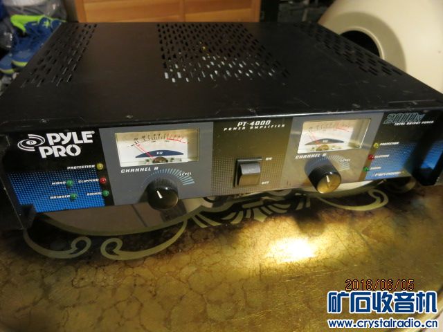

我以前根据自己公司在那轮“场管热“中出品多款场管功放商品机音质不如人意的情况,自己作出一个这样的对比;
  场管输入特性 ; 10M欧--1000M欧    而电容;数百PF---数千PF.而这功放管电容只是单个场管,而多个场管,还要乘上场管个数
电子管输入特性;连栅电阻,HIFi机都是50K--250K,输入电容是7--9PF
基于这个节点上,大家应该明白为什么一部低价6P1正规制作,就可放出万元石机辛辛苦苦,费尽九牛=虎之力才能重放的音乐细节.
当时矿坛争论场管这个致命伤时不少人提出;并个几K,几十K电阻在场管上,就可以,,,这一来场管迷吹捧的输入阻抗无限高的优点,,,
我个人认为;基于场管的这个致命伤,以增大推动电流及速率;这项措施,才是改变场管功放频宽的好办法.
这就是830Ic比810推动电流大的个人分析,
这几年来国内外网友试听这IC评论看来,这IC用增大推动电流提高速率举措实际聆听效果一遍好评
830推普通三极管,也是极佳的
javascript:;图头说明 我公司 应为 我所在公司
这是我公司2000W场功放外貌
这是我公司2000W场功放外貌

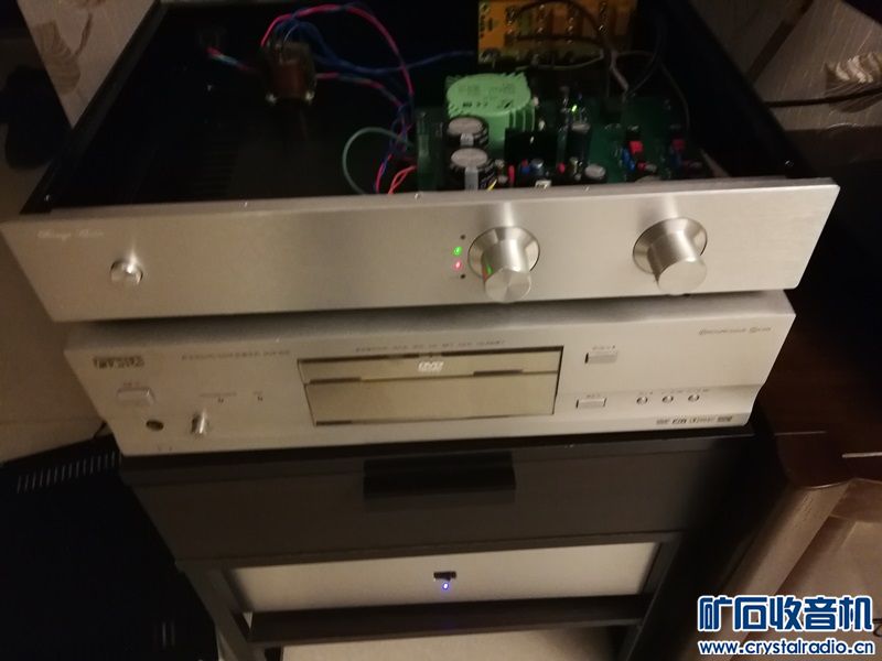

 楼主| 发表于 2019-2-18 10:54:34 | 显示全部楼层
春节期间增加了输入切换电路和音量遥控电路。

发表于 2019-3-21 13:12:34 | 显示全部楼层
看功放级电容电压80V吓一跳,其实电源电压正负40V己够,图中未标
 楼主| 发表于 2019-3-21 16:07:42 | 显示全部楼层
不好意思吓到版主了。发的是通用图,记得好似这个电路电压可以用到70V(时间久了,记不住了)。。。。电路最高可以用到输出150W的环境
