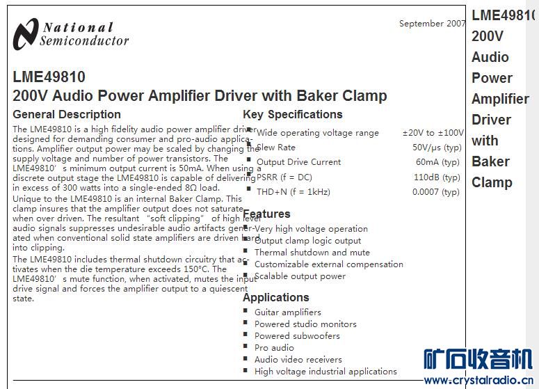

发表于 2018-6-3 20:41:48 | 显示全部楼层
shiuyipyuen 发表于 2018-6-3 08:53
对不起,我看其他坛的贴说推动要超过一百伏,我被那个帖悟导了,
如果只四十多伏,那就简单多了,只用一 ...
另有一事不明。
资料来看,49830是推动 场管的,49810是推动 普通三极管的。
一般认为,普通三极管需要的驱动电流要大于场管, 场管是电压控制其间,本身几乎不用电流,因为输入电阻接近绝缘。
那么为什么,49830的输出电流要比49810 明显大呢?
据此,可不可以认为 49830  可以按照资料驱动场管,又可以驱动普通三极管呢?
发表于 2018-6-4 17:21:38 | 显示全部楼层
830输出电流56MA比810小点,
