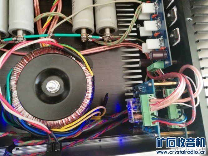

发表于 2018-5-20 21:29:13 | 显示全部楼层 |阅读模式

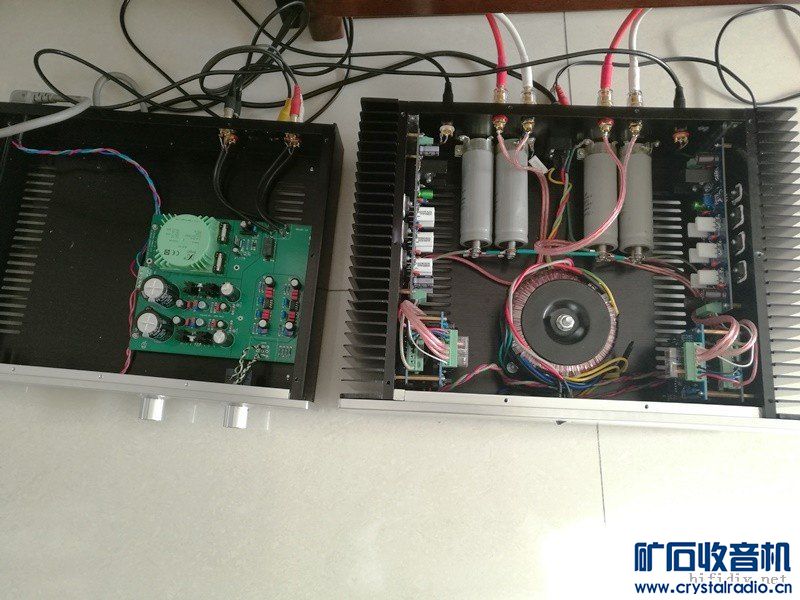

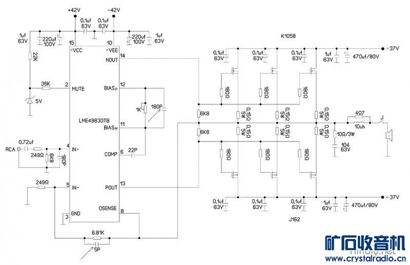

15年完成的。频响很好,声音稍微硬了些。做的时候没有留下记录和照片。

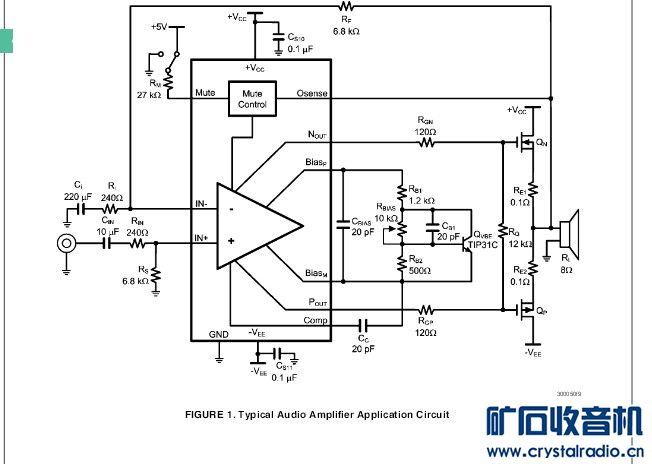

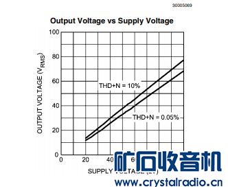

 楼主| 发表于 2018-6-1 09:32:24 | 显示全部楼层
找到了,如图:
发表于 2018-5-30 12:48:18 | 显示全部楼层
各位烧友;别走宝了,这是现今制作高水准HiFi最高版本,各项指标的最高峰的功放推动IC,是HiFi界第一把皇位IC--LM49830,
你找到这IC的购点,就不用再想什么uPC1298,什么STK3048呀...全在它裙下
楼主说声音硬了些,这就对了,是场管作功放的特质,因这就可推品质不同,价位不同的各种喇叭,反应速度都可以很快

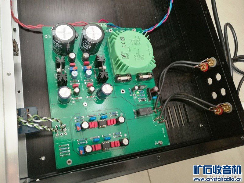

 楼主| 发表于 2018-5-30 13:29:30 | 显示全部楼层
谢谢shiuyipyuen版主的推介和评价。也感谢版主亲自把我推到了金牌会员的这排座位。前级用的是AD797制作的MBL6010阉割版,由于输入阻抗过低只是在播放低阻抗设备时效果尚好,因此,我也正在寻觅一个适合它的前级。版主以及各位烧友如有推荐,在下将不胜感激。

AD797性能非常优越,但也是HiFi界最难用的IC,不知前面可否增加一级如LF字头场效应输入的IC作隔离阻抗转换,
 楼主| 发表于 2018-5-31 12:30:48 | 显示全部楼层
shiuyipyuen 发表于 2018-5-31 07:25
金牌会员是你发帖辛劳的结果,这IC在国内外己升至皇帝位宝座,很幸运你在矿坛介绍给矿友.增长矿坛对先进零器 ...
是的,我也有打算试试看, 打算先做个简单的“射级”跟随电路,听听声音是否向着自己希望的方向变化。矿坛的风气好,研究气氛浓厚,全仰仗各位版主的齐心努力,辛苦付出。因为学到很多,自己的DIY作品也很乐意和大家分享。我也会陆续分享自己的DIY经历,作为回馈,为论坛的繁荣贡献微薄之力。
发表于 2018-5-31 21:04:15 | 显示全部楼层
49830 能最大输出多高电压?
 楼主| 发表于 2018-5-31 21:33:18 | 显示全部楼层
海版,请看百度搜的资料,供参考。记得看过一张图100V电压可以到70.。。我再找找。找到一份详细的。
https://wenku.baidu.com/view/504c27dc5022aaea998f0ff9.html
发表于 2018-6-1 11:47:02 | 显示全部楼层
性能指标虽高,可是做出来效果不如ucp1342。不知何故,
 楼主| 发表于 2018-6-1 13:22:17 | 显示全部楼层
这东西主观因素很强。音色总体应该偏向电子管,有厚度,速度快,高音不错。和自制的1969比过,1969低频比它软,高频比它差。很多人都说AD797好听,实际聆听发现:某些交响乐高潮很糙,简直就是失真,而播放其它音乐就没事儿,后来仔细阅读资料,严格遵循资料修改了消振电容,改善很多!这个可能就是版主所说难侍候吧,原电路设计输入阻抗不到1K。。。 这让我回忆起了老唱机串电阻直接接入半导体中放的聆听效果 可有些朋友认为这就是好听,因为把AD797用到了本来就很有名的MBL6010上。。。。但单从阻抗指标看已经和原设计产生了背离。

从资料看功放总电流数十毫安时失真十万分四,总电流1A时,功放总失真百万分六

49830 输出不了1A吧
