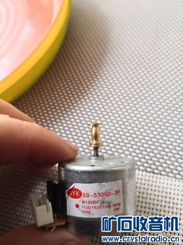

谢谢回复!再问一下哈,鱼线做传送带,接头怎么处理的?会不会每转到接头出会有额外振动?
当然线越细接头越小、振动就小,且光滑。所以用细线越好,可用到鱼线0.1,这样做出来的接头感觉不出来振动。接头处的绞头在滑轮的外边。
发表于 2019-10-14 08:56:37 来自手机 | 显示全部楼层
365171757 发表于 2019-10-14 08:37
当然线越细接头越小、振动就小,且光滑。所以用细线越好,可用到鱼线0.1,这样做出来的接头感觉不出来 ...
非常感谢!练手第一步,把塔轮驱动的普及唱机改皮带驱动,降低振动噪声。

发表于 2019-12-1 13:08:34 来自手机 | 显示全部楼层
请问楼主,网上这种小电机外径才30几mm,到手感觉较小。大的、黑胶专用的几百元太贵了。这个带大盘(200直径以上金属盘如206)不行吧?若不行就拿来带葵花小盘。
 楼主| 发表于 2019-12-1 14:06:07 | 显示全部楼层
ym78321 发表于 2019-12-1 13:08
请问楼主,网上这种小电机外径才30几mm,到手感觉较小。大的、黑胶专用的几百元太贵了。这个带大盘(200直 ...
这个只能用在200的盘
发表于 2019-12-1 15:35:36 来自手机 | 显示全部楼层
奥,明白了,俺就不试大的了。谢谢楼主!
 楼主| 发表于 2019-12-1 16:07:01 | 显示全部楼层
ym78321 发表于 2019-12-1 15:35
奥,明白了,俺就不试大的了。谢谢楼主!
不过200的盘上面可套300的盘面,也就是说如果自制盘300的面、下面要有200的皮带直径位置。
