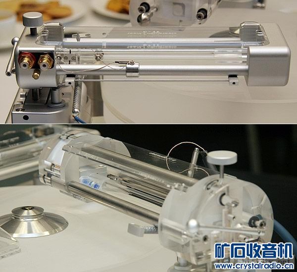

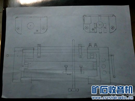

借中唱上海宣布重启黑胶唱片生产线的东风,本人自制了入门唱机。并仿制了德國Clearaudio TT-2  TT-3直线唱臂。本制做没有外加工,全部在阳台上完成。下面就分享一下部分制作过程。
  唱臂制作
      德國Clearaudio TT-2  TT-3直线唱臂图样,因没有实体参照,只能根据图片揣摩尺寸。制作完才知道接近尺寸小了10mm。
  见原图

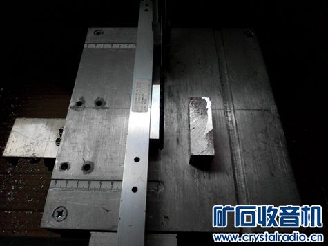

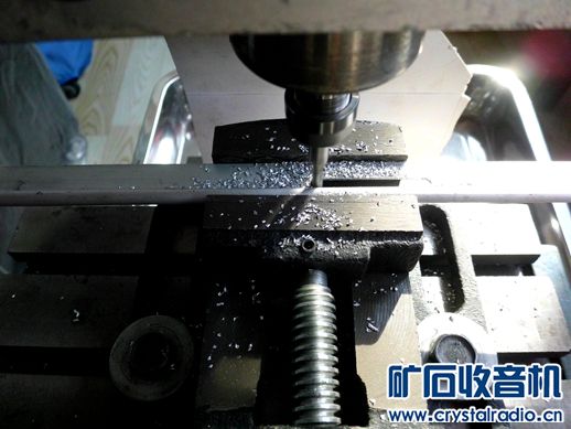

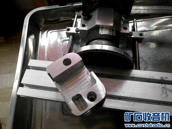

自画图样下料加工

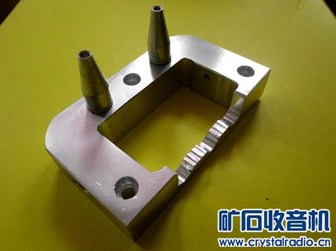

上面
下面
倒角打磨
两个初现成型
加工抬臂器手柄

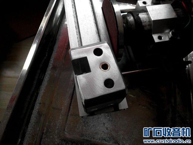

滑车制作总成

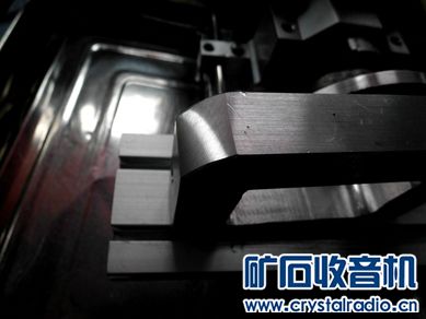

唱臂支承底座加工
倒角打磨

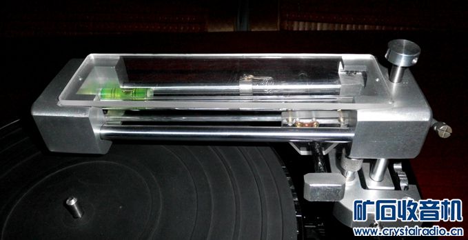

装配总成
全部处理喷漆部件
装配的总成

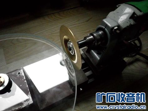

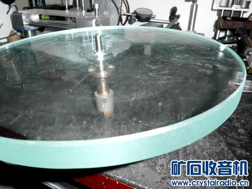

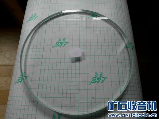

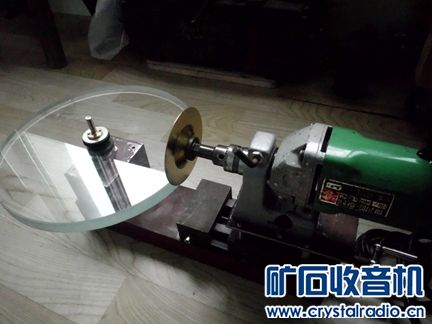

继续唱机制作。从盘开始,为了节约用玻璃做盘。先打中心孔。

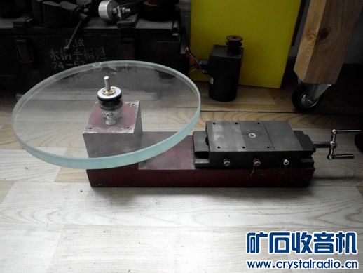

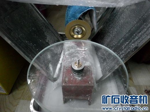

磨盘。为了防止跑边、修正圆心。做了个简易设备。
先打表取零位,在转动盘找周边点数
开磨
在打表看看精度,转一周的读数

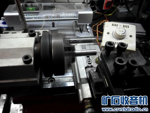

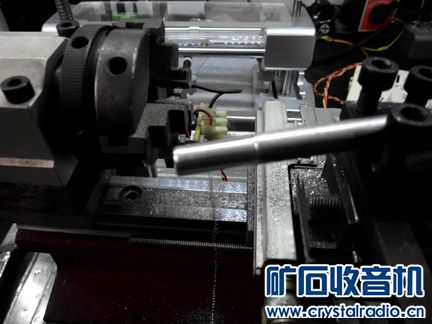

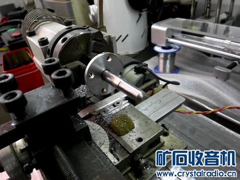

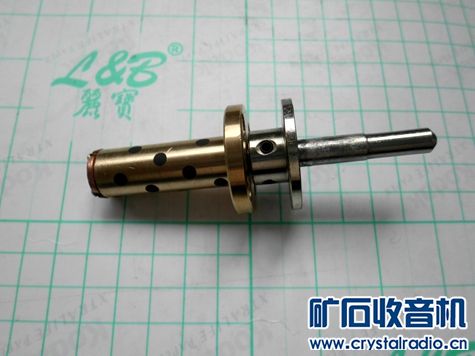

做转盘中心轴
把连轴盘安上轴后,在校一下轴心

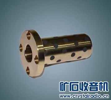

  用 自润滑铜套作唱盘的铜套

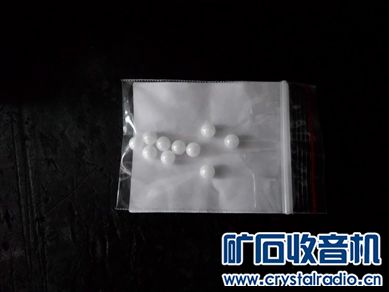

用陶轴球珠支承轴

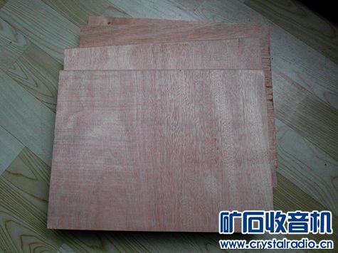

下面做整机底座
上胶后承压

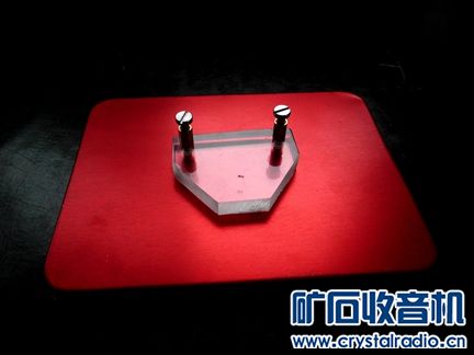

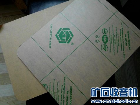

裁两块亚克力做面板

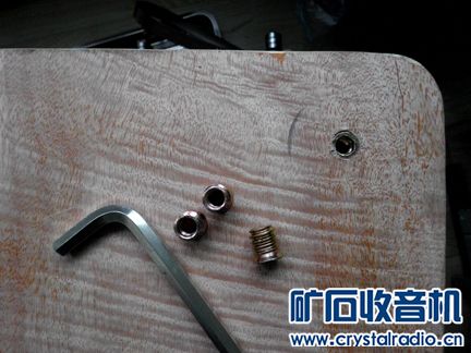

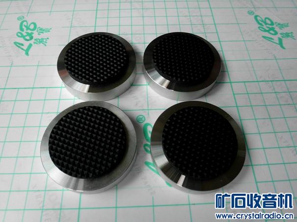

防震垫固定螺孔

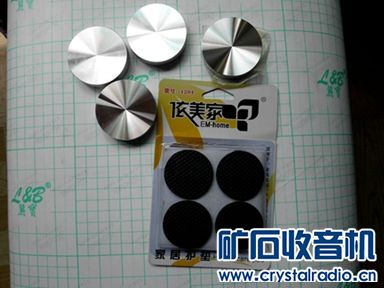

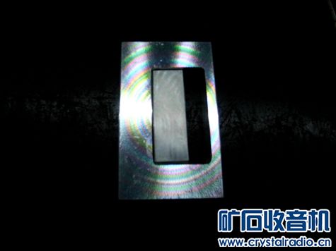

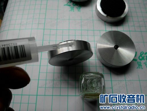

用铝饼和卓垫整合起来
用手指油涂铝饼上保护

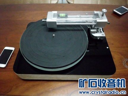

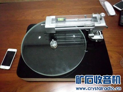

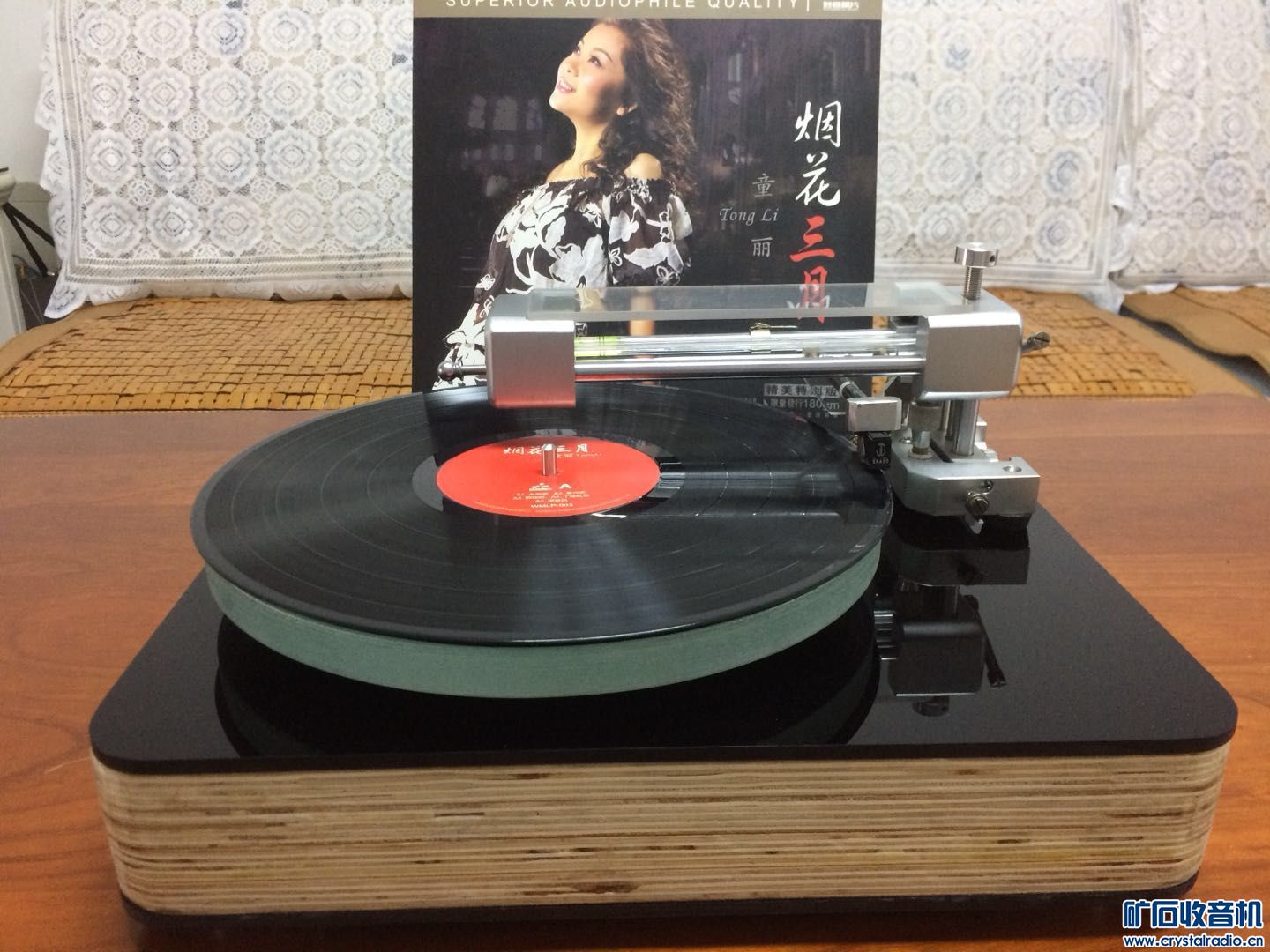

总装配

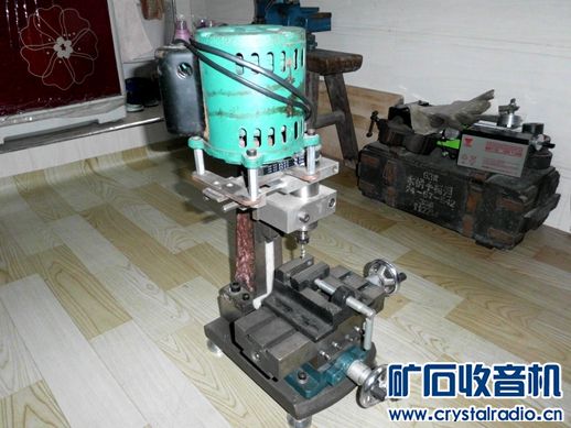

你那阳台可不一般,就是一个金属切削加工车间啊。

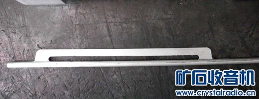

没看清唱臂的结构,如何寻迹,如何自动补偿唱片翘曲、不同心的偏差。请予指点。
声音如何?请上一段视频听听。
 楼主| 发表于 2018-5-20 18:22:55 | 显示全部楼层
没看清唱臂的结构,如何寻迹,如何自动补偿唱片翘曲、 ...
阳台上制作都是土设备,而都是自制的,见笑了。主要加工设备
钻床、
铣床
车床
砂盘
直线寻迹结构

这个问号范围有点大。简单的答问就是尽量提高制作精度,精确调校,才能声音会有明显的好。
