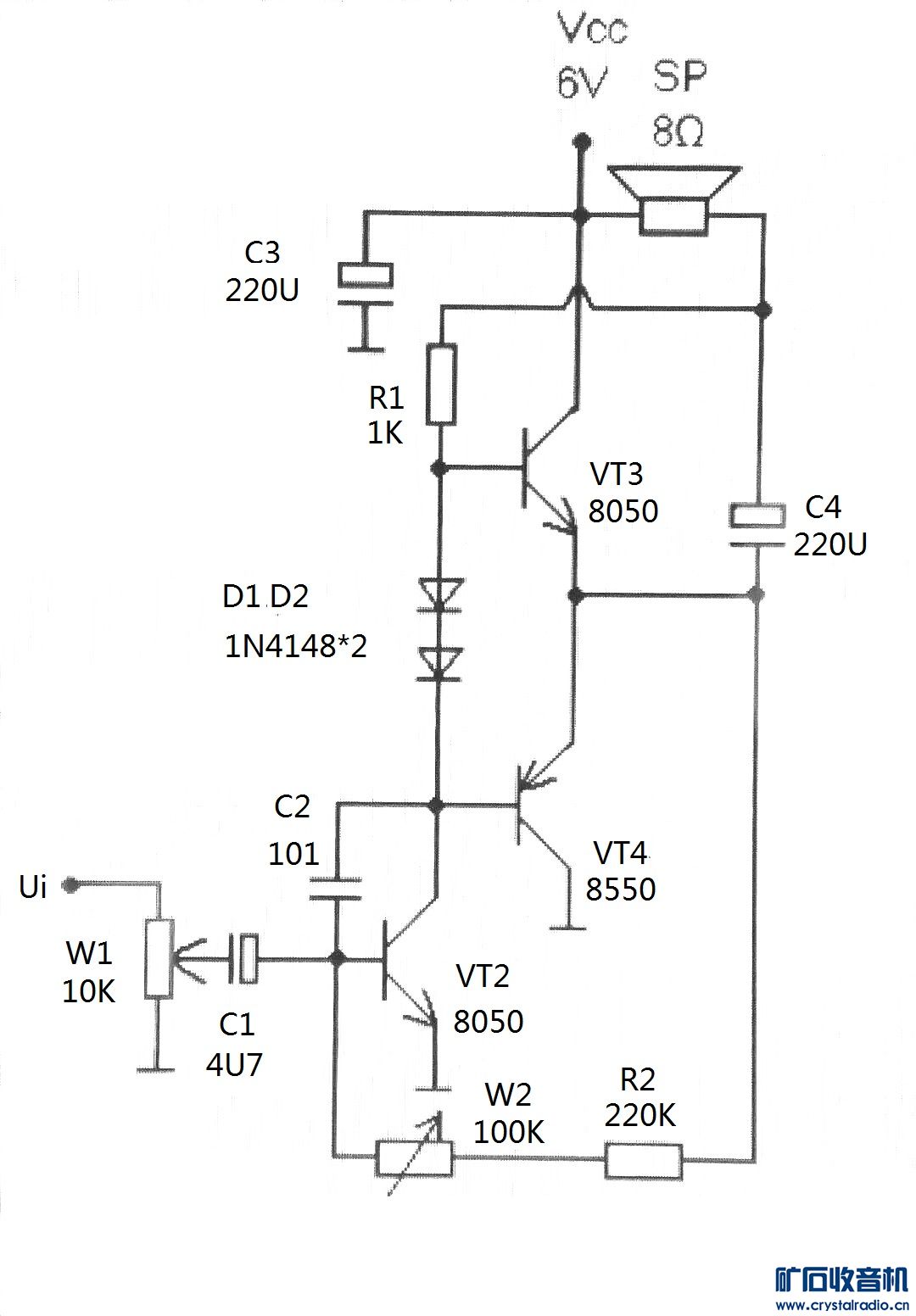

分享一个我设计的OTL功放电路

没有自举的OTL功放,去年在《中生代直放式收音机》里也用过,设敢说是我自己的,我知道是你的

谢谢处理,我这个图直接从电脑屏幕上照的,压缩时用了黄色滤镜
发表于 2018-5-22 12:20:47 | 显示全部楼层
这个电路作为数字音响的输出完全可以,只是8050分为两种其中SS8050的可用,S8050的电流只有0.5安要是实际的测的话,到0.5安时可能放大倍数等于1,用到三分之一的电流即可,可能只有三四十倍,建议末级再加两管互补输出。

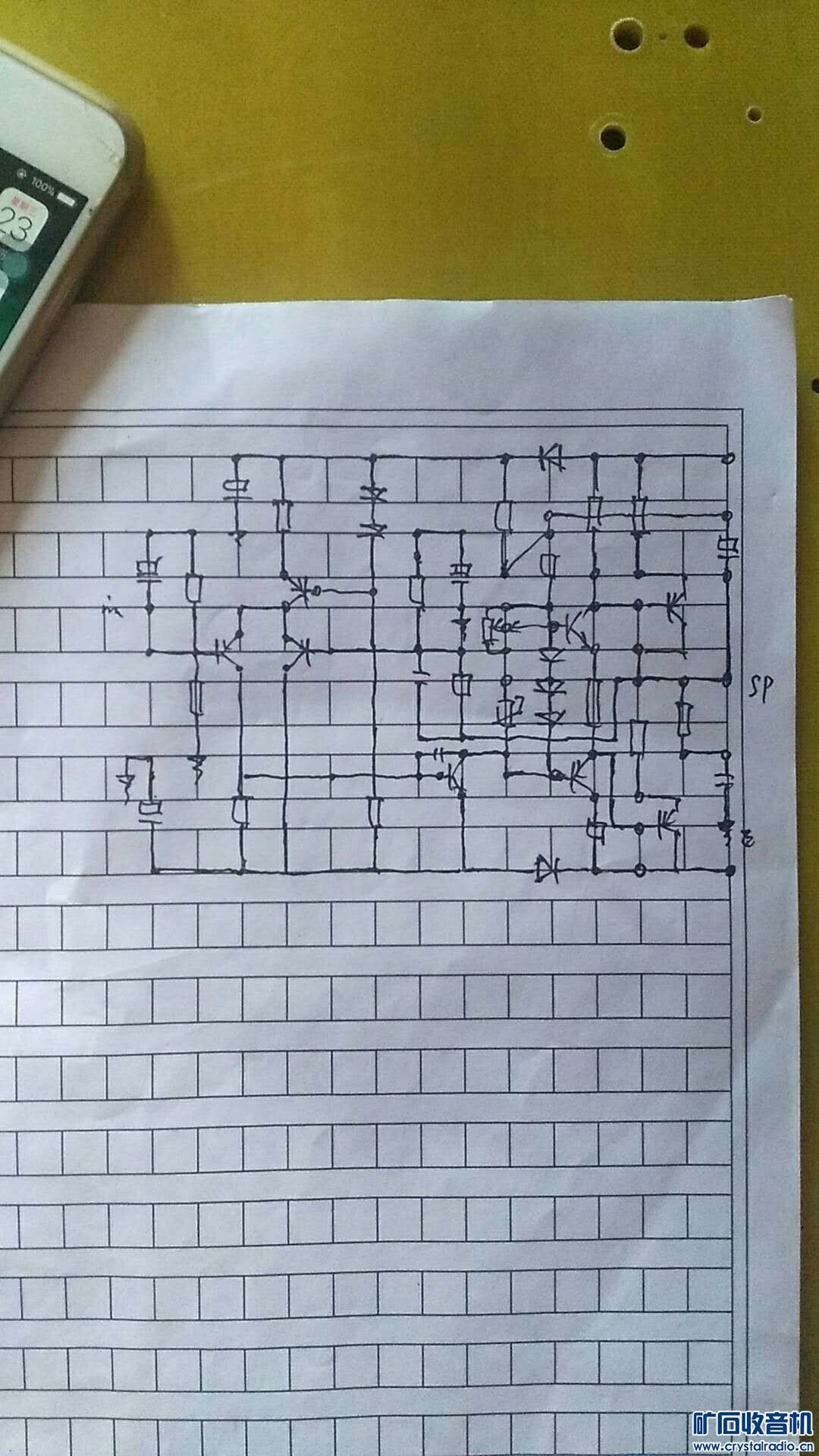

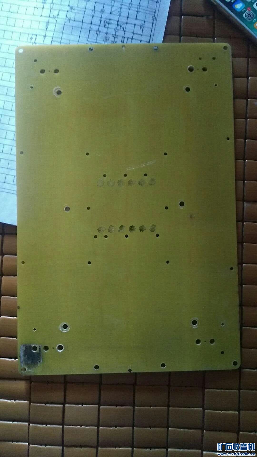

图纸草搞刚画好,5毫米厚的绝缘板在库房找到了,,,,,,线路图先照抄直流兄的,D的过程中可能要修改和调试,但万变不离其宗,现在手中业务忙的不要不要,等闲下来的开工日期不知不知的末定时候,但个中会攒好元件动手时一气呵成,要不,等激情过后又懒得拿起焊鸡了。。。。。 mmexport1527064969103.jpg mmexport1527064871122.jpg
