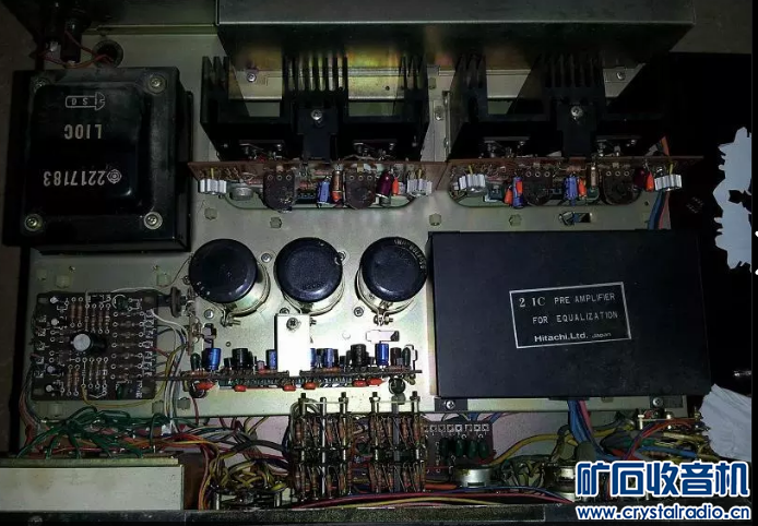

这啥啊?看着好高级
发表于 2018-5-18 16:15:16 | 显示全部楼层
日立的功放啊! OTL输出的http://audio-heritage.jp/LO-D/amp/ia-1000.html
发表于 2018-5-18 16:23:49 | 显示全部楼层
正直电子 发表于 2018-5-18 16:13
嗯,收音机有必要加低放,但是接笔记本电脑就不用了
好的,谢谢!!!!!
发表于 2018-5-18 17:09:11 | 显示全部楼层
日立功放里的黑盒子有惊喜
 楼主| 发表于 2018-5-18 17:35:55 | 显示全部楼层
早期的功放吧?感觉现在的功放没有otl了,低频是硬伤
 楼主| 发表于 2018-5-18 17:36:50 | 显示全部楼层
兰贵烦 发表于 2018-5-18 17:09
日立功放里的黑盒子有惊喜
什么惊喜?他藏着掖着什么技术了
