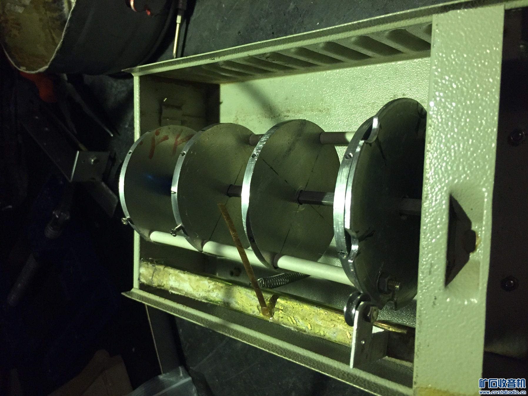

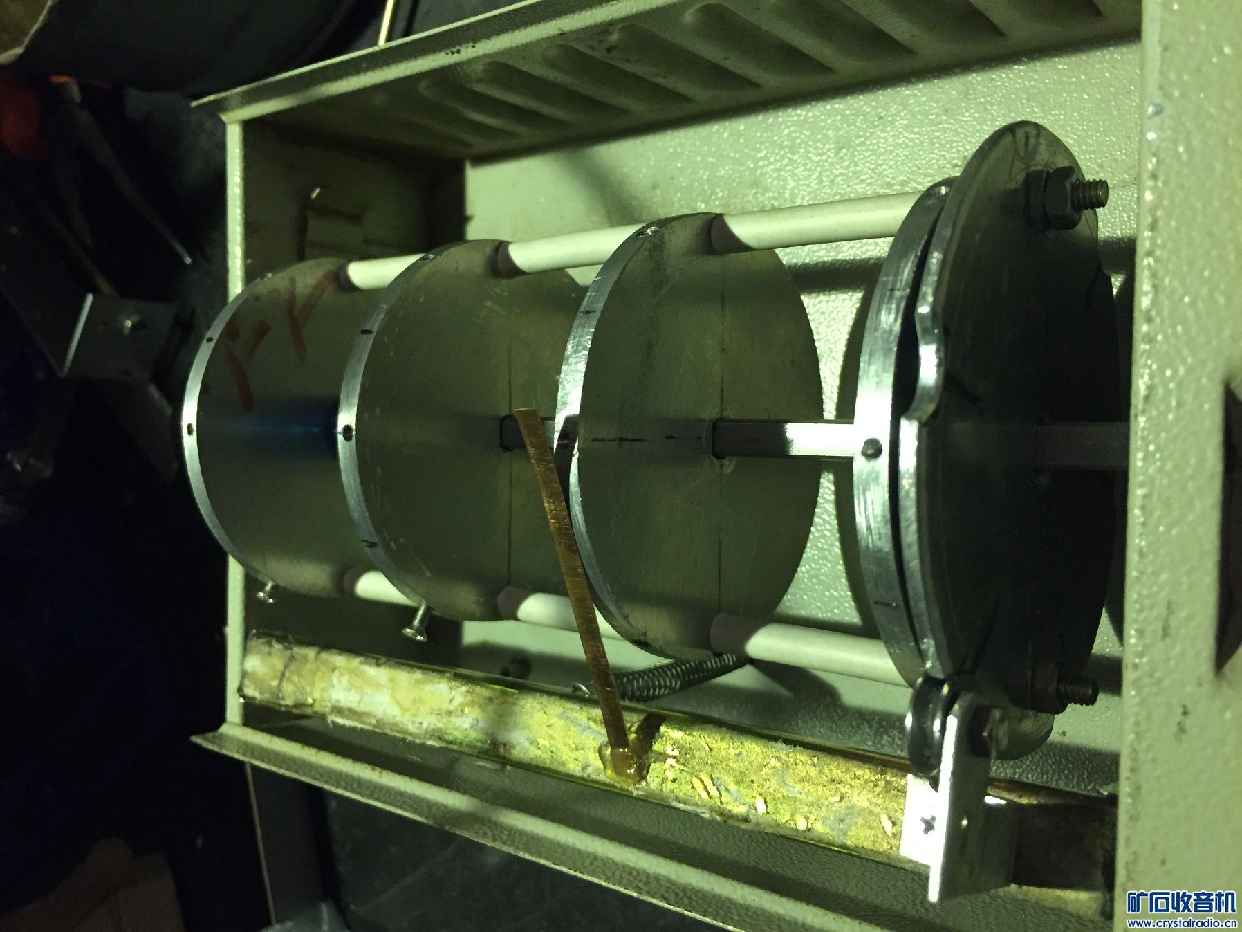

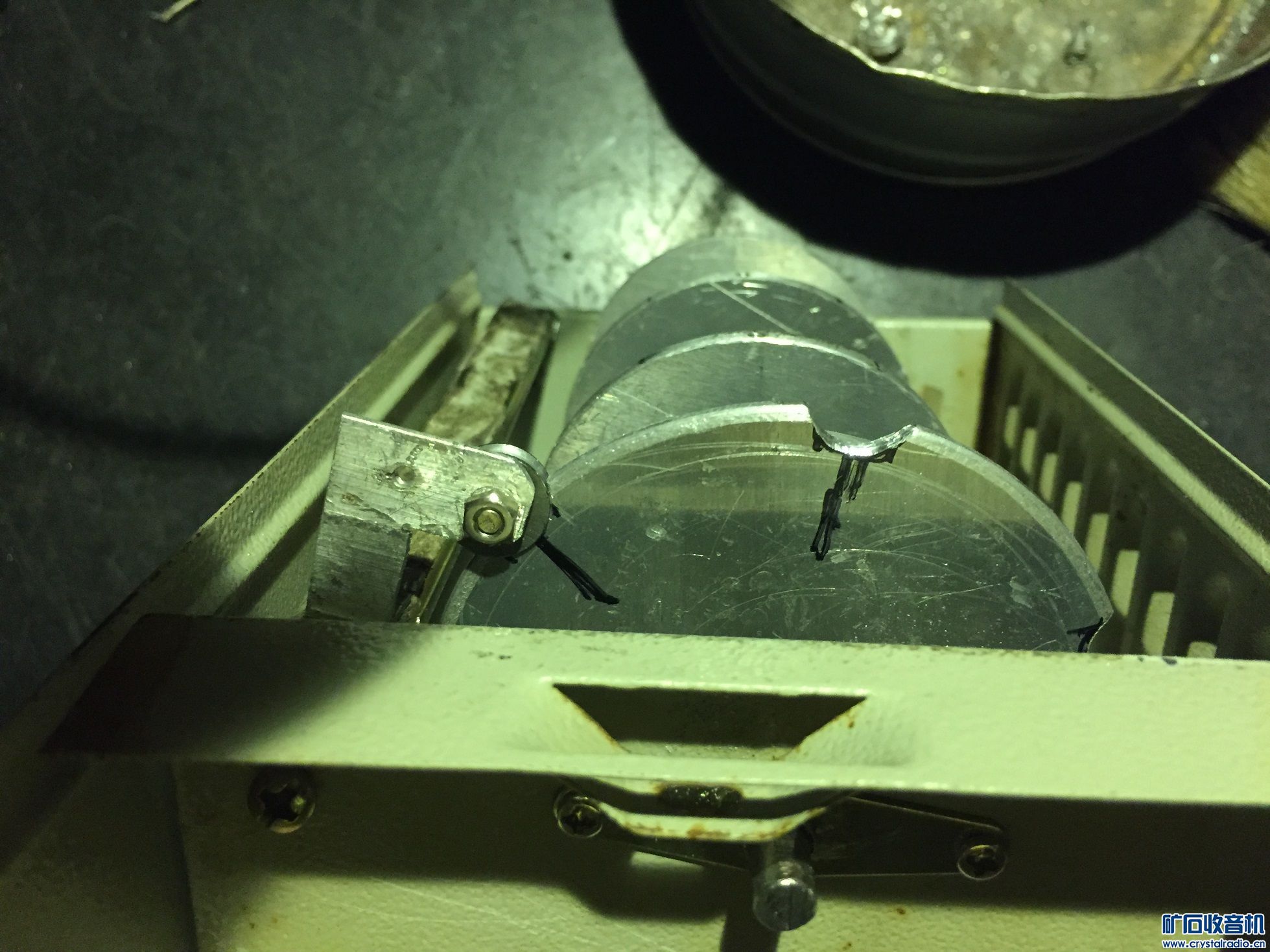

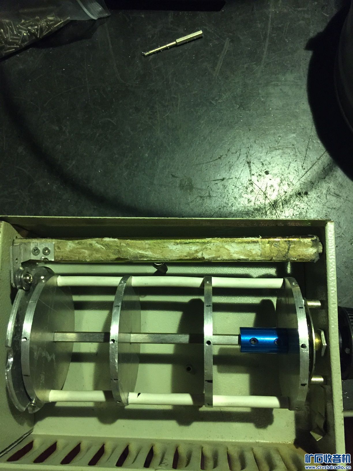

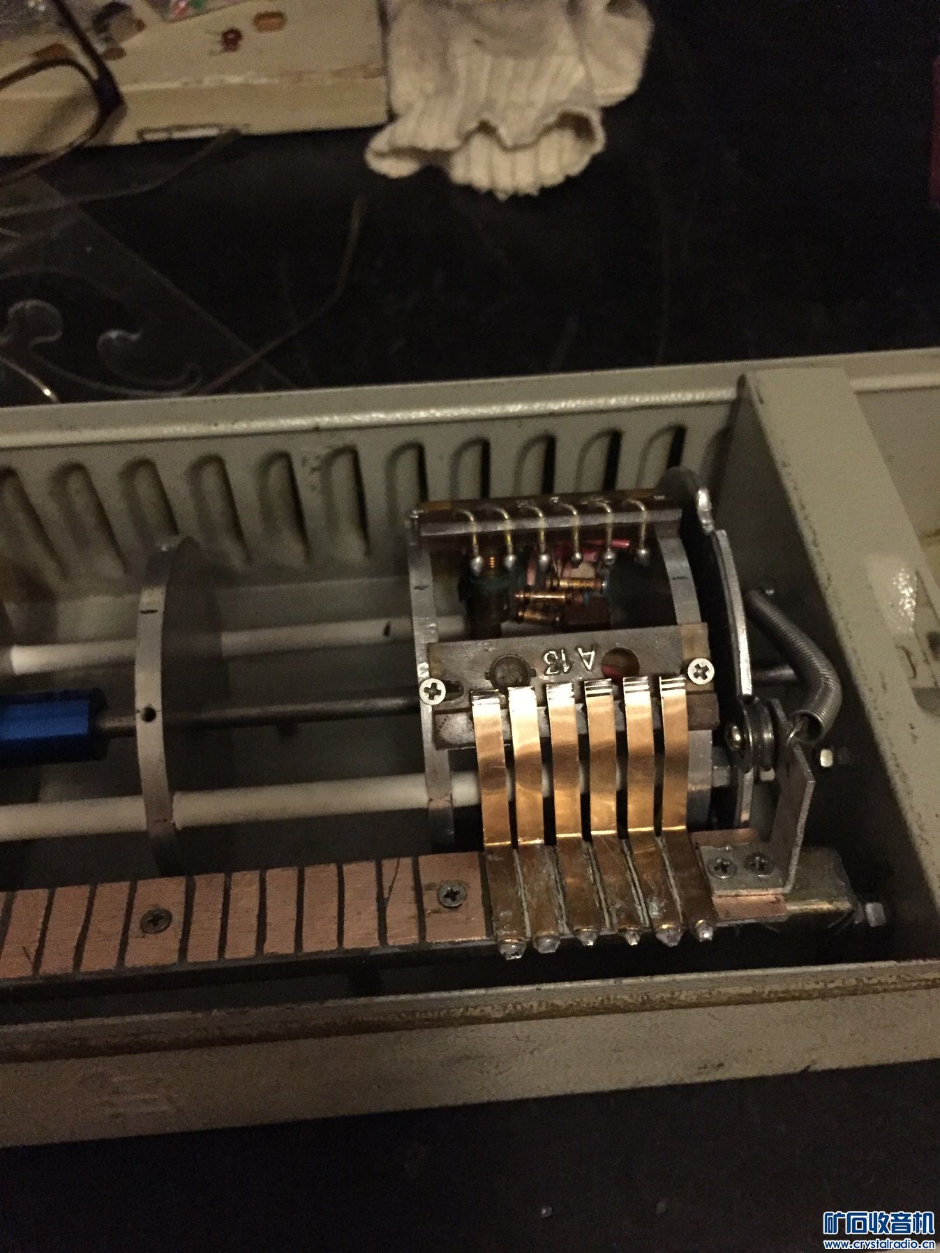

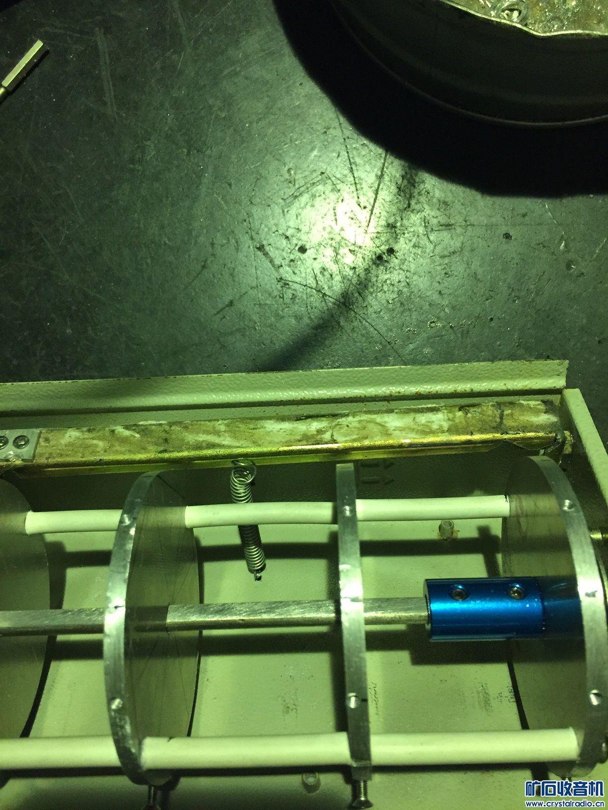

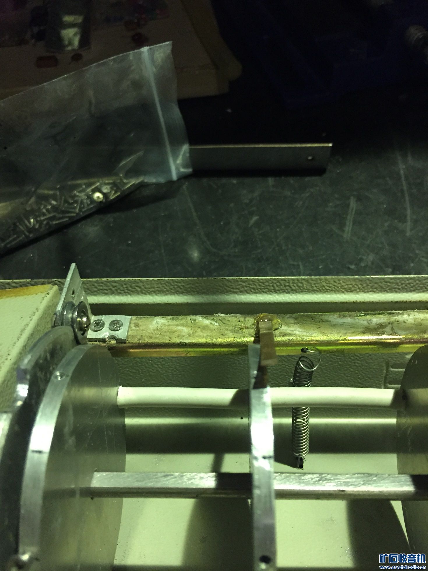

同步起落架兼触点簧片支架定位落成,啊感觉制作难度在慢慢下将了。 IMG_0764.JPG IMG_0765.JPG IMG_0766.JPG IMG_0767.JPG IMG_0769.JPG

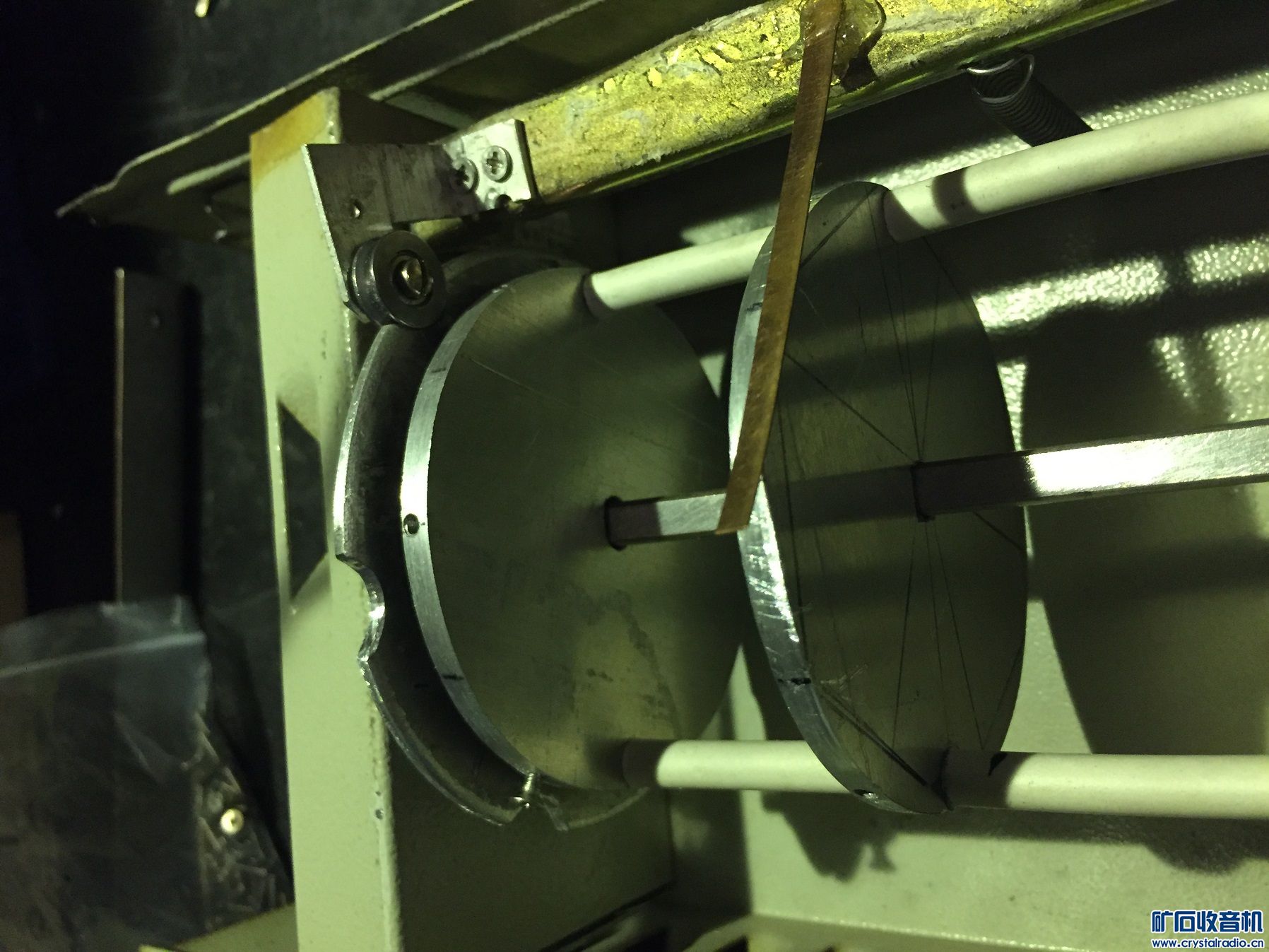

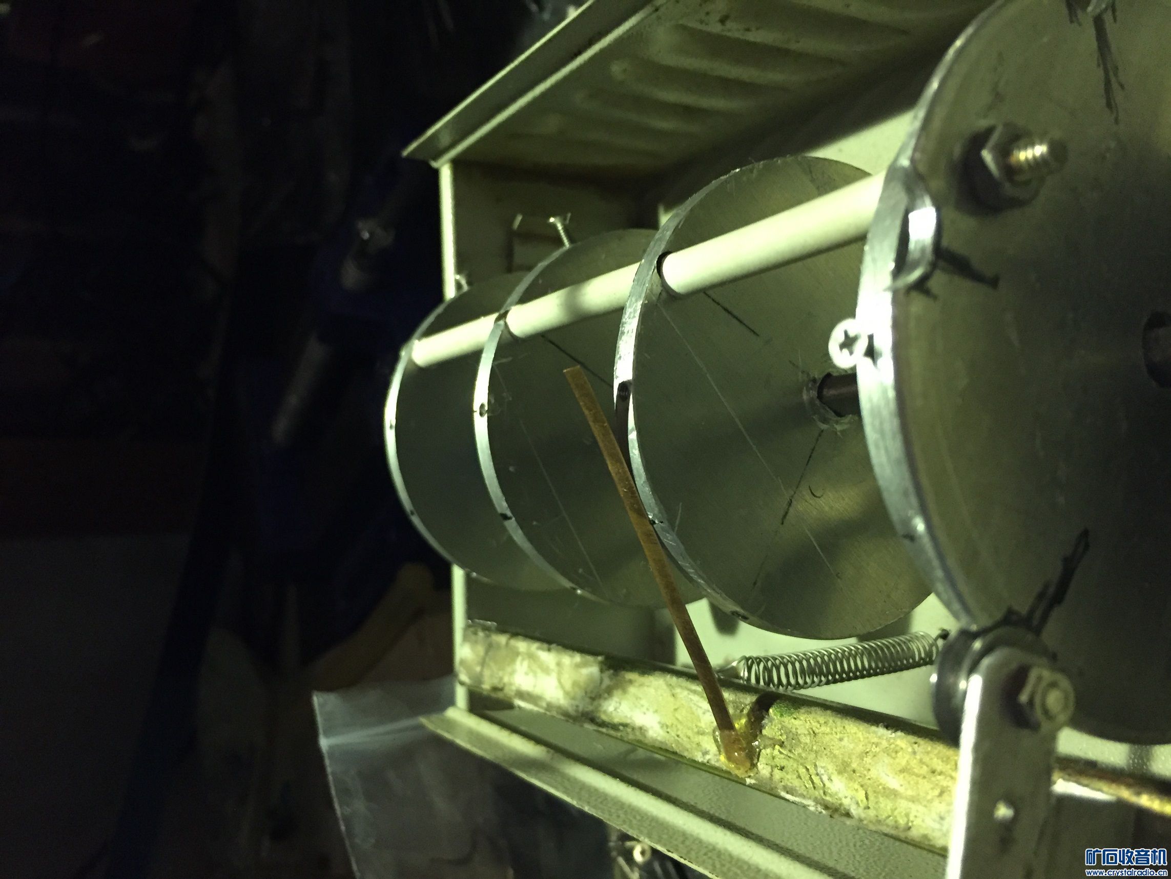

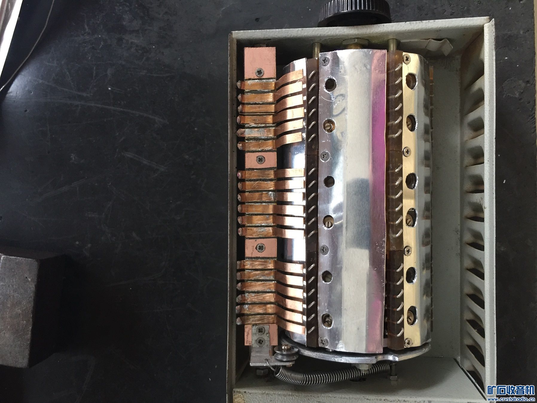

接触簧片装了一组试验,接触电阻不大,就是数字表电阻档表笔短路的电阻,达到预期效果,当然簧片是新的,业余也不好镀银出理。 IMG_0779.JPG IMG_0779.JPG

转鼓制作完工,整体在预想效果内,外观较差,手工制作也就马虎点了,但应用不会有大问题。下一步制作一块小高放板体验过转鼓波段加调谐高放的实际效果。
