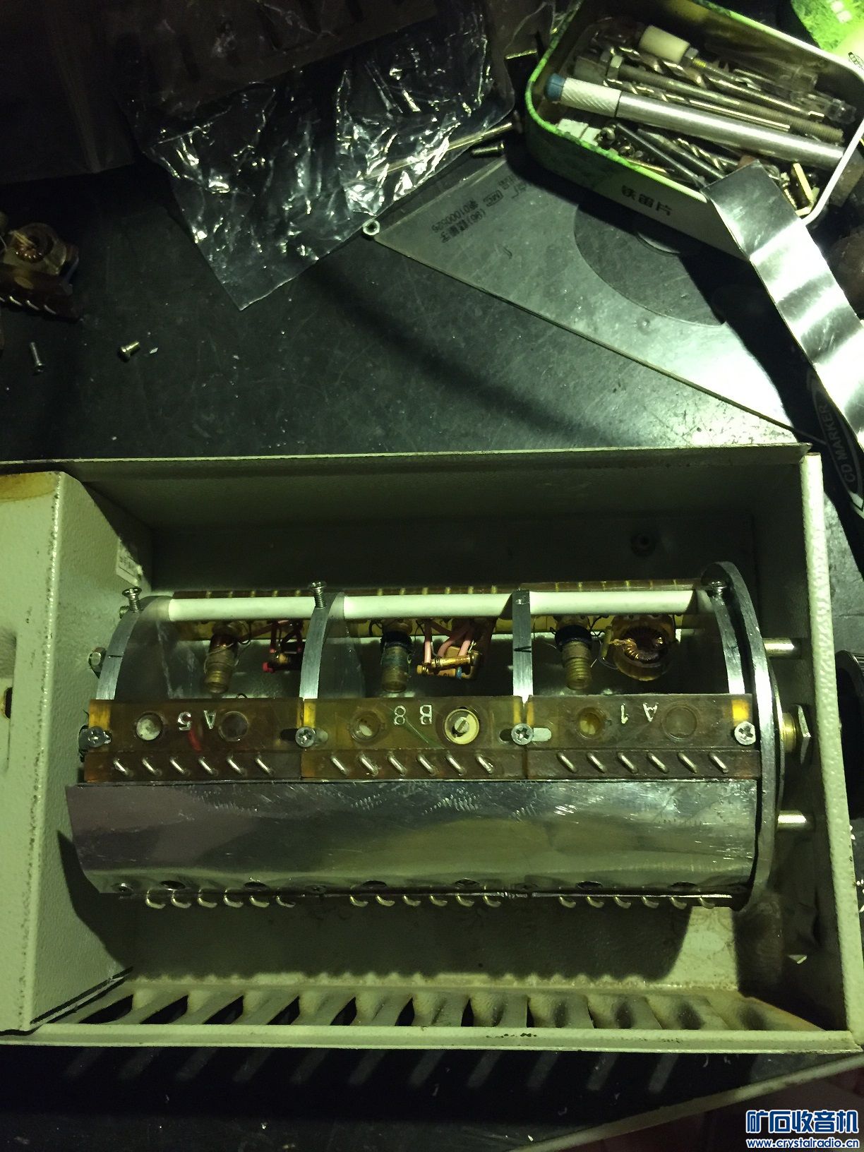

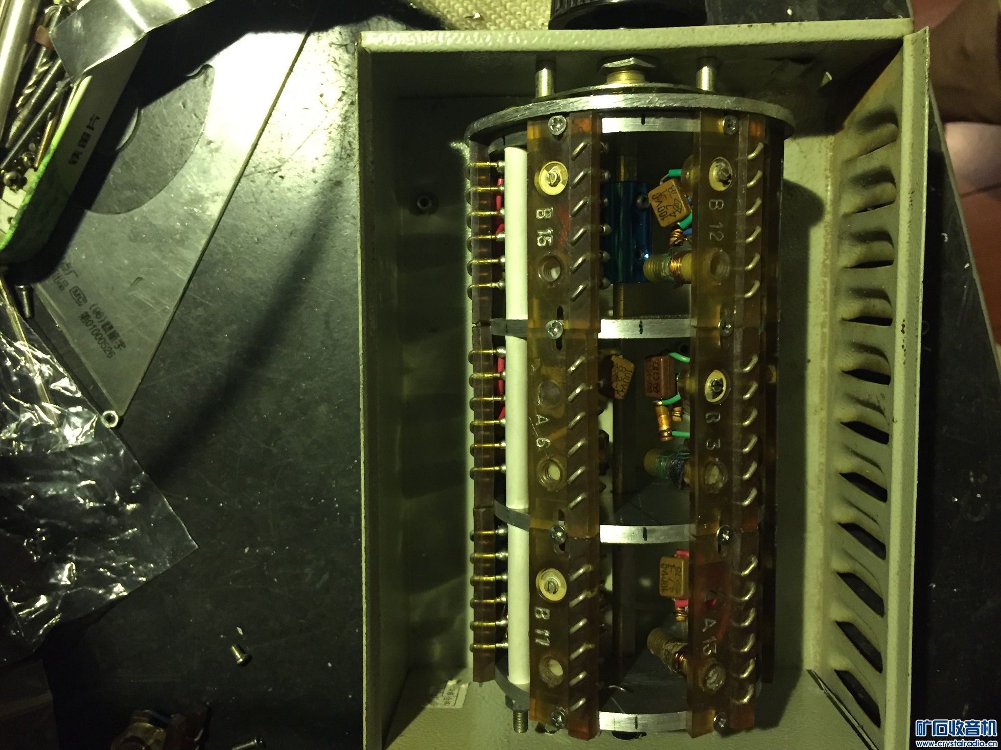

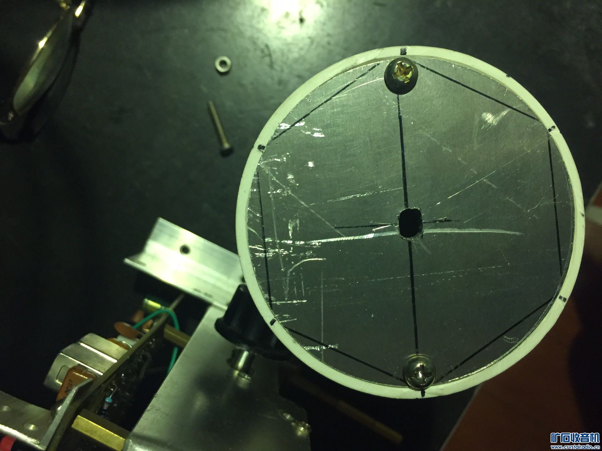

试做波段转鼓
发表于 2018-5-14 20:36:41 | 显示全部楼层
ysh 发表于 2018-5-14 11:52
谢谢关注,簧片接点与转角定位有难度,手工作没机器加工。
笨,难道就不能用机械高频头里面的转鼓吗
 楼主| 发表于 2018-5-14 23:12:47 | 显示全部楼层
配上手柄,苦啊,手都磨起泡了,手工锉出了的啊。 IMG_0267.JPG IMG_0268.JPG IMG_0269.JPG IMG_0271.JPG IMG_0272.JPG
发表于 2018-5-14 23:27:41 | 显示全部楼层
接点将是难点;众多的接点会使接触电阻达到几欧甚至几十欧;要想防止氧化接触不好,需要镀银或镀金;

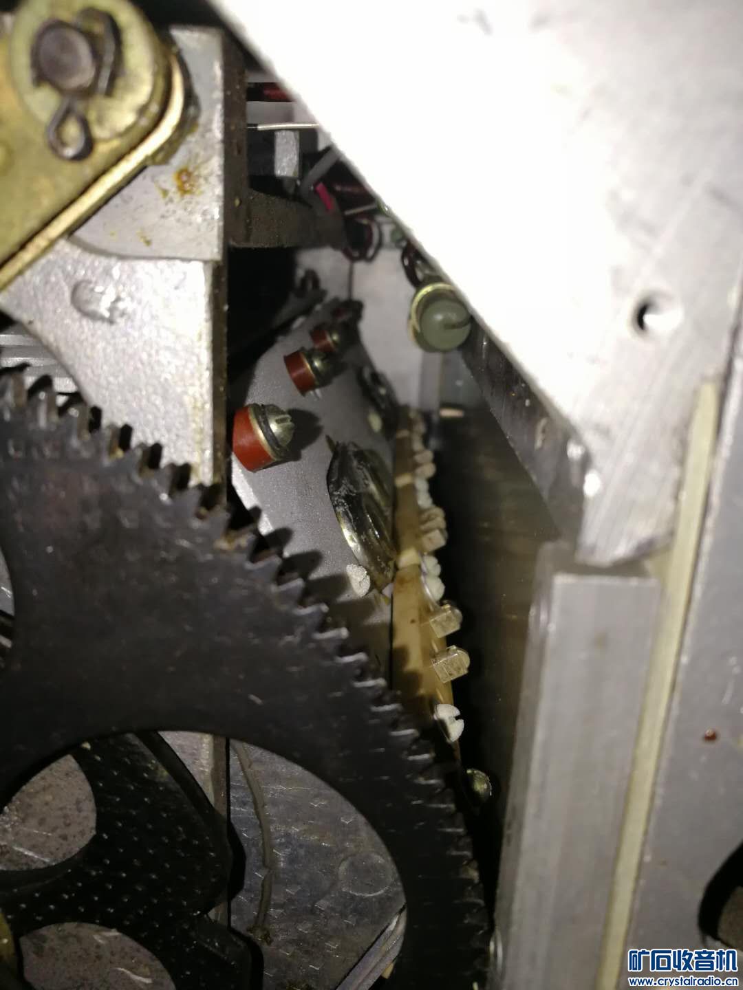

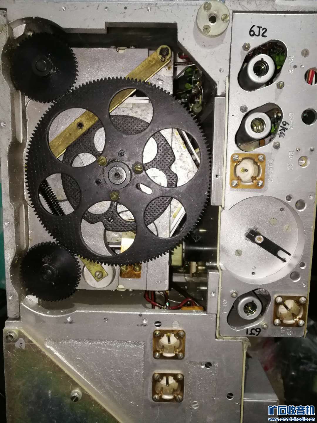

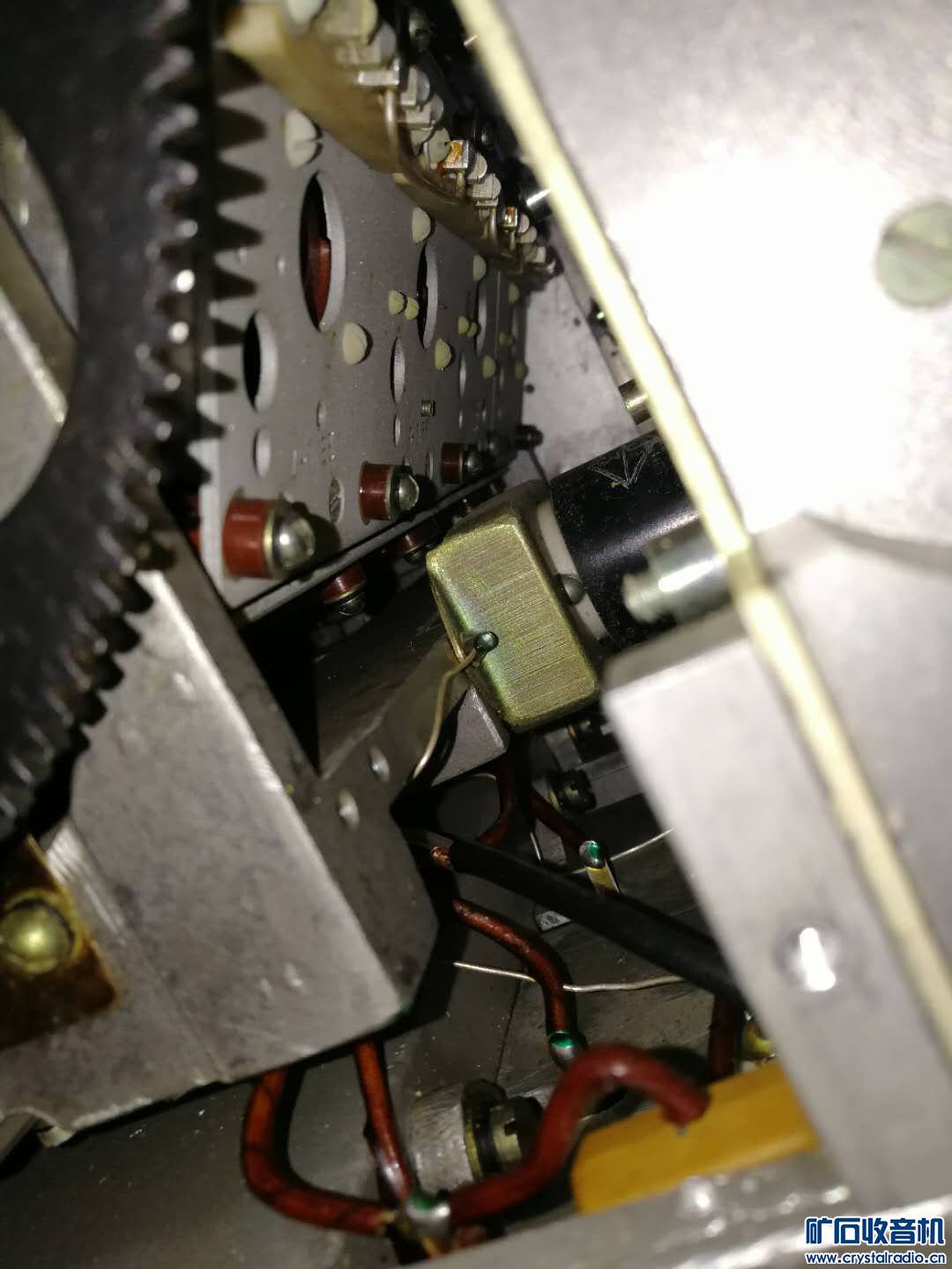

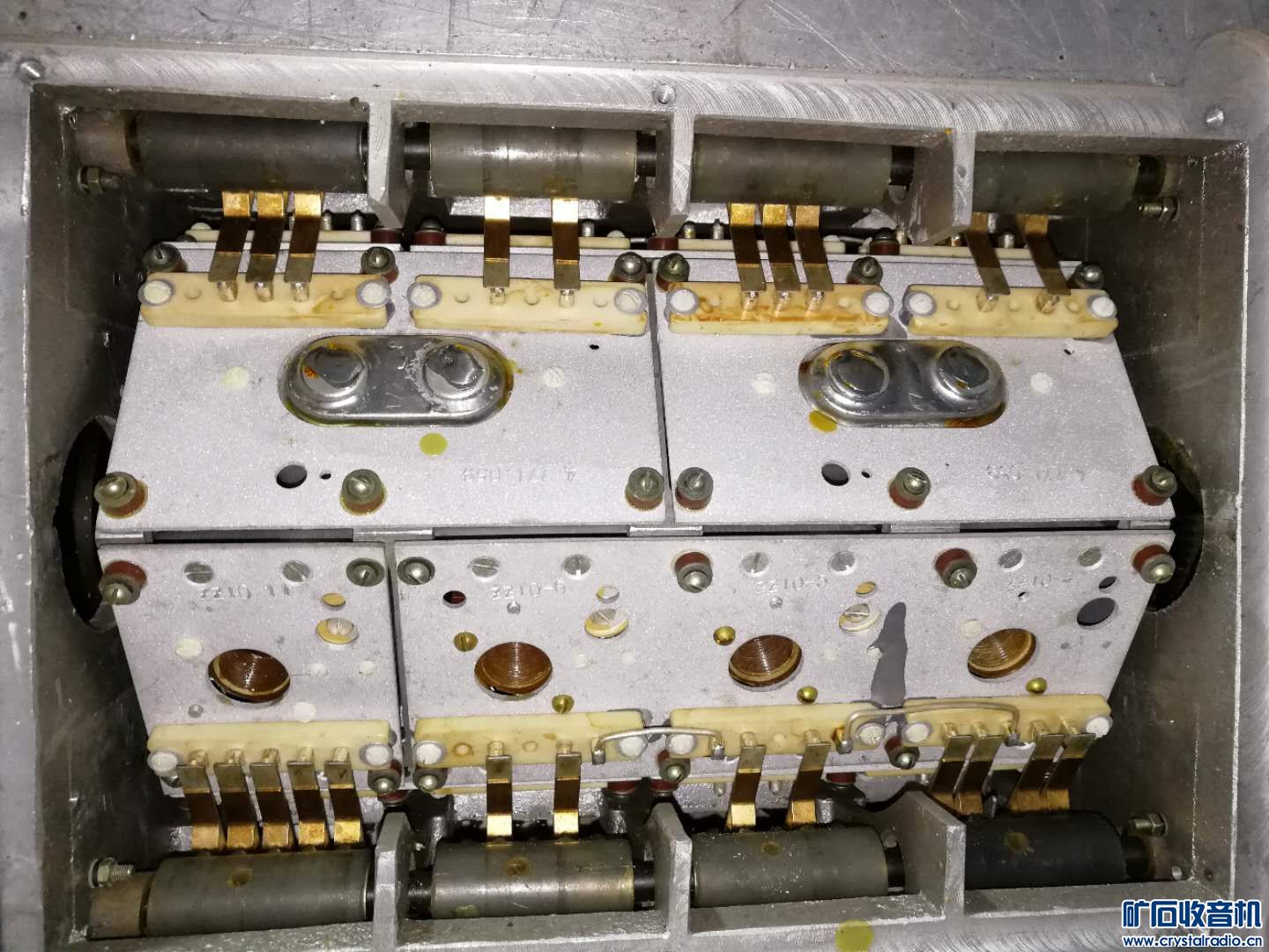

发表于 2018-5-16 12:25:57 | 显示全部楼层
来来来,发两个转鼓给你参考一下
77机转鼓
77机转鼓
62机转鼓,注意银触点
62机转鼓,注意银触点
62机转鼓
62机转鼓
62机转鼓
62机转鼓
62机转鼓
62机转鼓
62机转鼓
62机转鼓
 楼主| 发表于 2018-5-16 12:39:30 | 显示全部楼层
quiwu 发表于 2018-5-16 12:25
来来来,发两个转鼓给你参考一下
好照片,好像触点簧片全包在鼓内了?定位装置拍清楚点就好了。谢谢
发表于 2018-5-16 12:43:54 | 显示全部楼层
你看大齿圈里面有一个花形轮,轮上均匀分布了三个凹槽,这三个凹槽就是定位槽。花轮的左上有一个杠杆,杠杆中部有一个滑轮,下部是一个拉簧,另一端是一个固定点,当轮毂转到下一个波段时,滑轮和定位槽共同完成定位。
 楼主| 发表于 2018-5-16 12:50:36 | 显示全部楼层
quiwu 发表于 2018-5-16 12:43
你看大齿圈里面有一个花形轮,轮上均匀分布了三个凹槽,这三个凹槽就是定位槽。花轮的左上有一个杠杆,杠杆 ...
看到了,一鼓只3波?
发表于 2018-5-16 12:53:02 | 显示全部楼层
嗯,3-25兆的机器,,电子管模拟锁相环的。

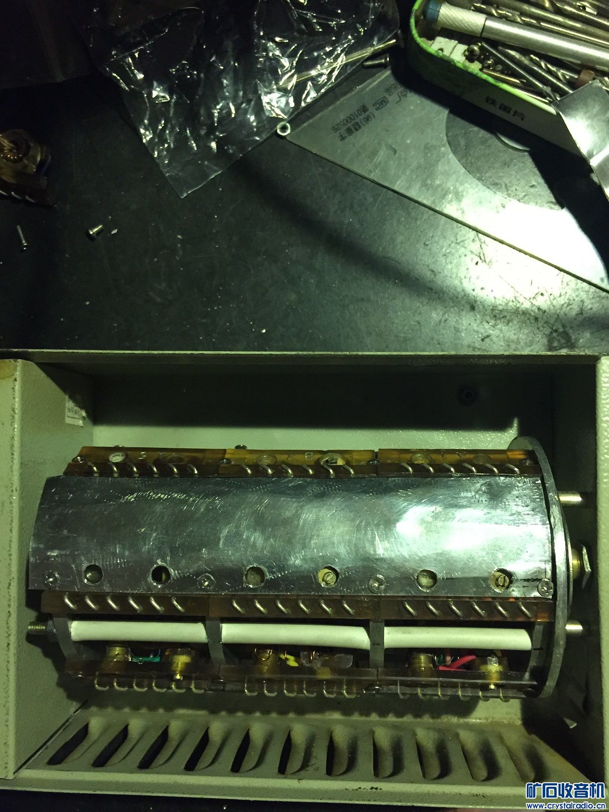

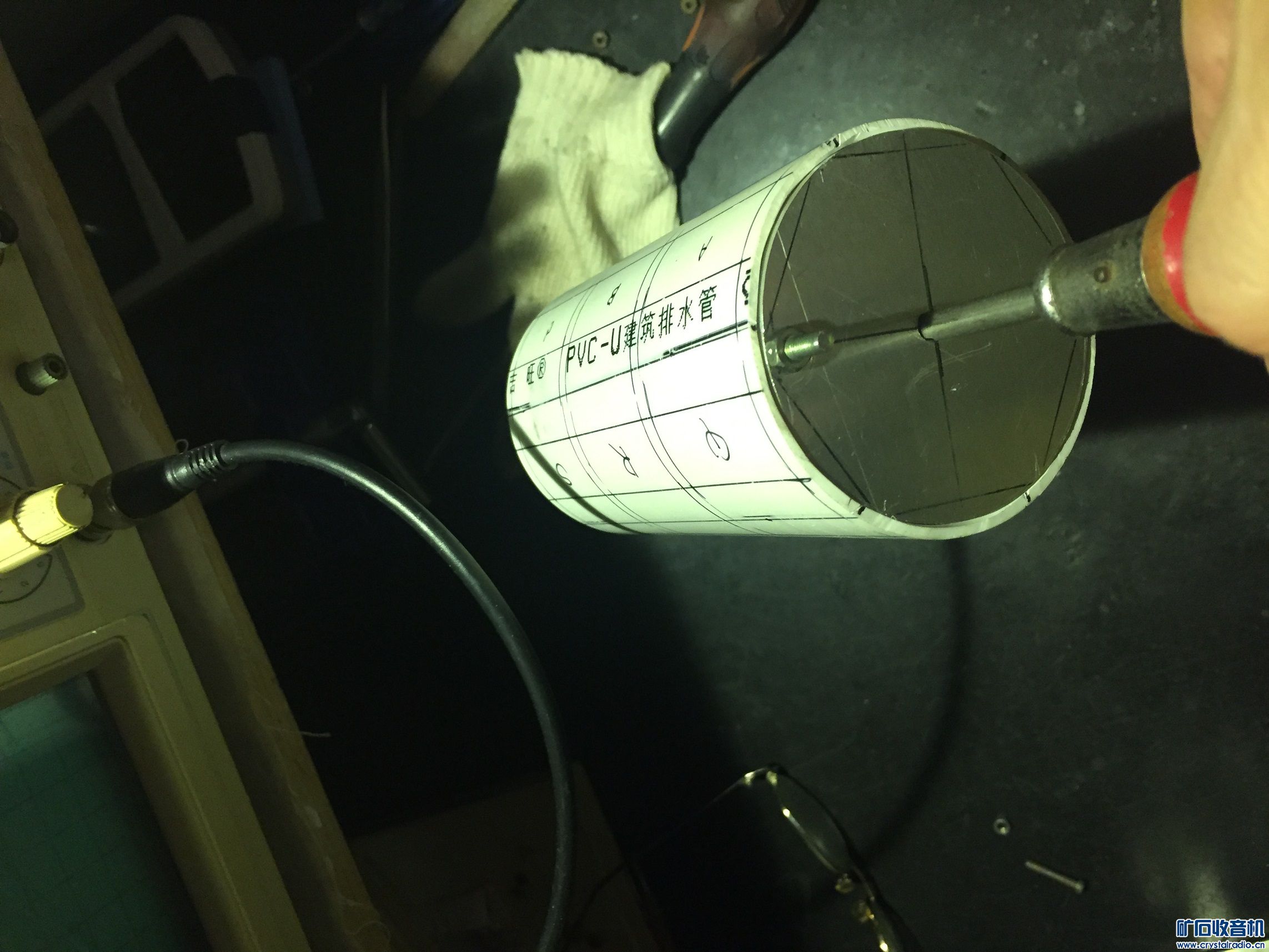

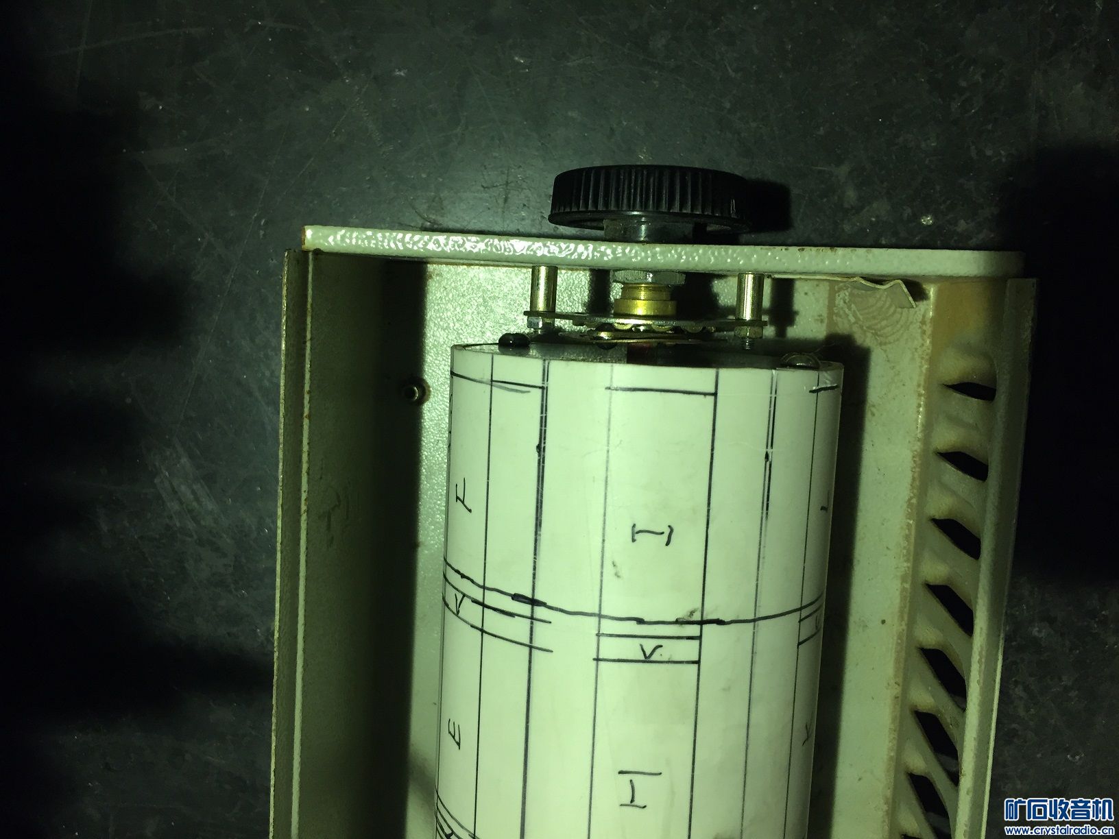

 楼主| 发表于 2018-5-18 23:35:44 | 显示全部楼层
我的转鼓也能转了,哈哈。手感不错,燥音小,体积大。干脆把高频板装在盒子里输出中频叫6波调幅高频头也不错。 IMG_0273.JPG IMG_0275.JPG IMG_0276.JPG IMG_0277.JPG

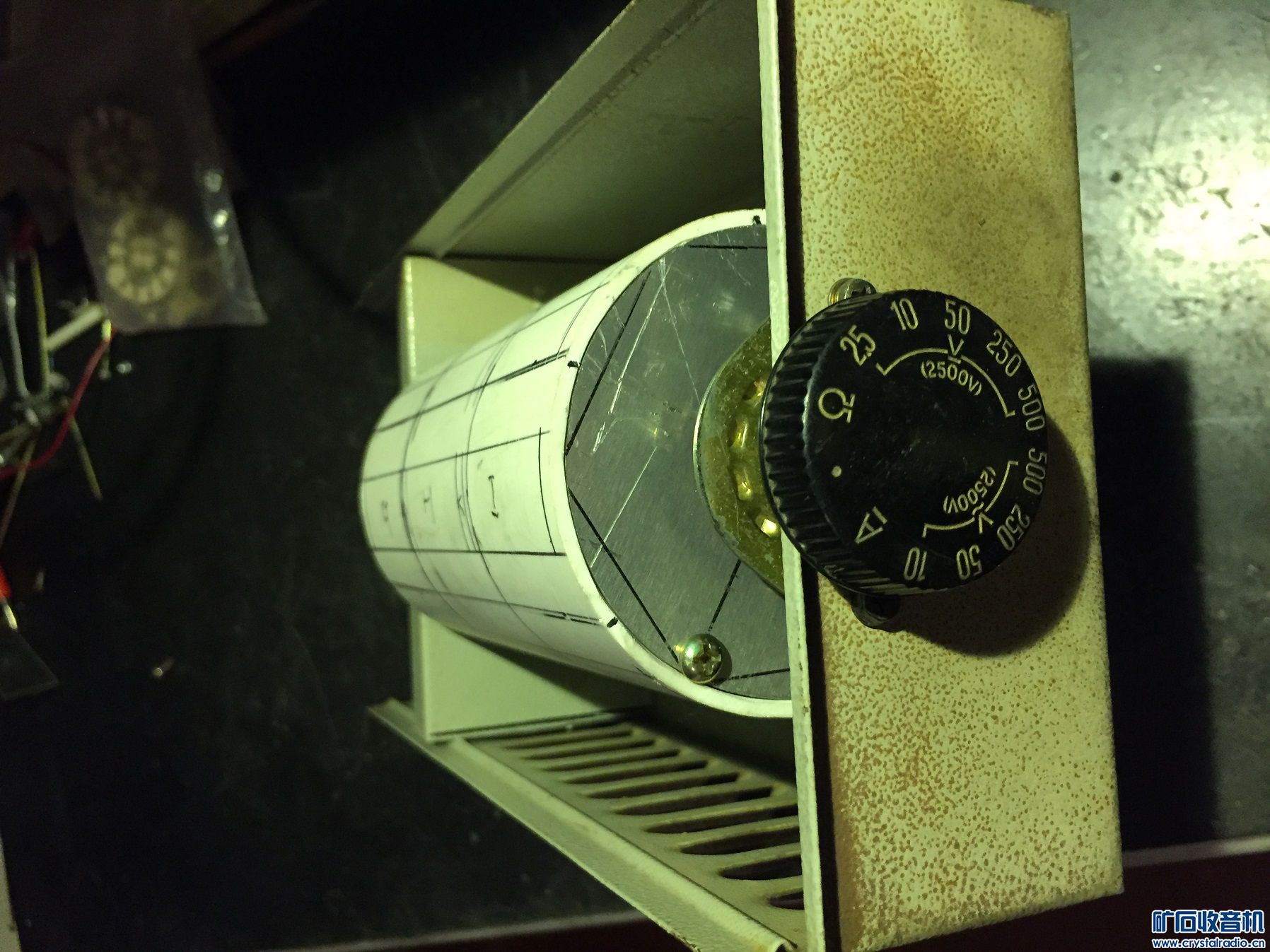

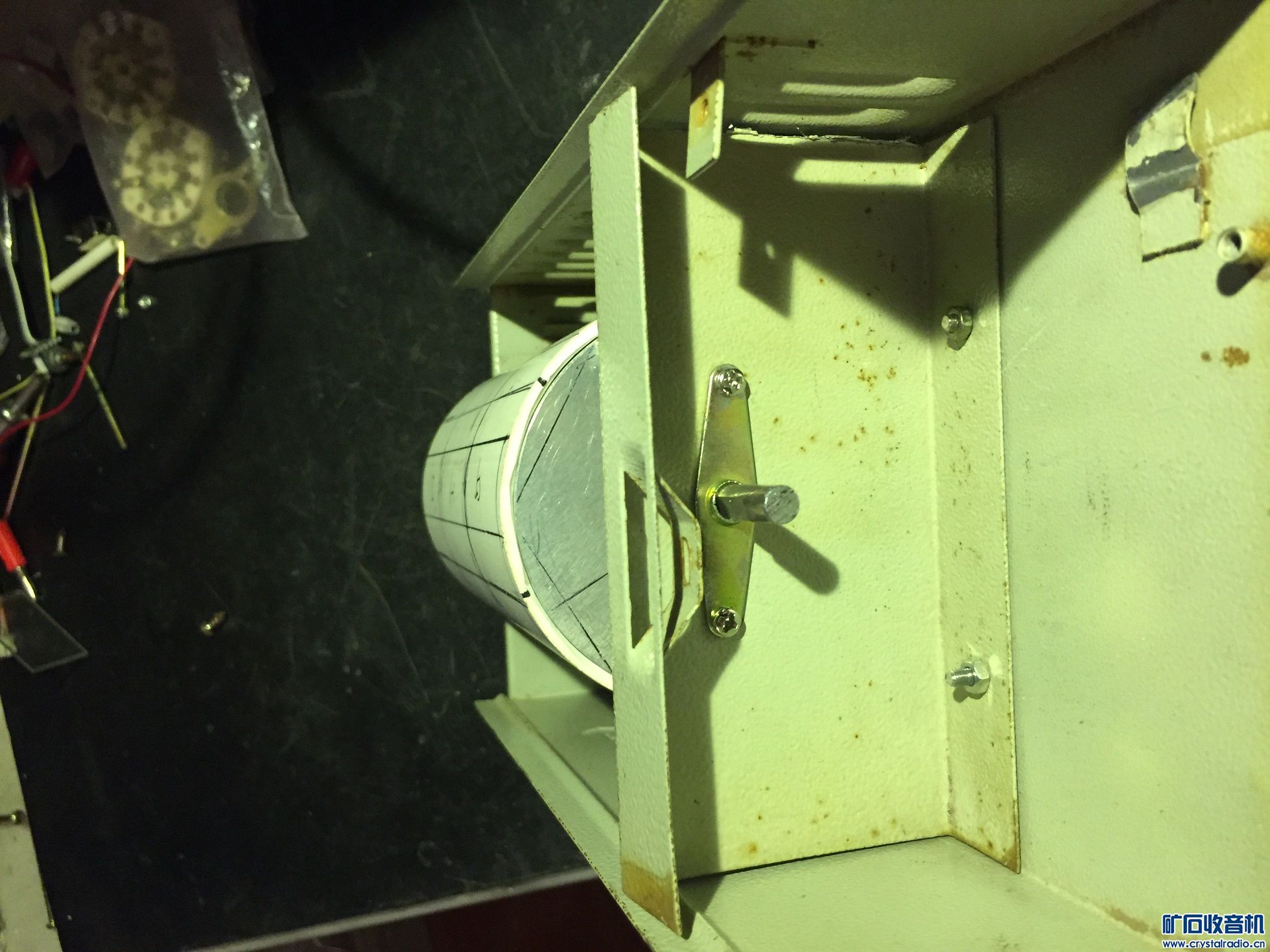

 楼主| 发表于 2018-5-19 22:53:05 | 显示全部楼层
