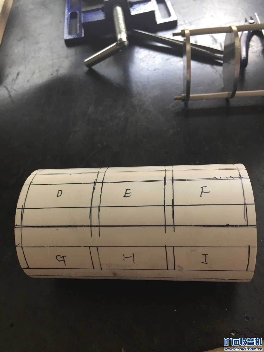

发表于 2018-5-14 11:42:09 | 显示全部楼层 |阅读模式
手痒了,做个传言效果好的收音机波段转鼓玩, IMG_0263.JPG IMG_0264.JPG IMG_0265.JPG IMG_0266.JPG 慢慢来。

谢谢关注,簧片接点与转角定位有难度,手工作没机器加工。
发表于 2018-5-14 11:56:48 | 显示全部楼层
定位可以端板上打孔用钢珠定位。
接点可以想办法用定位控制——不在定位点时接点分离,这样省得接点无效磨损。

发表于 2018-5-14 13:31:41 | 显示全部楼层
这么看来,我倒觉得不如用琴键开关加上屏蔽做成波段转换器,比转鼓会好用多了。

发表于 2018-5-14 13:51:16 | 显示全部楼层
转鼓的优点是每个波段连接线都是比较短的。
发表于 2018-5-14 16:53:47 | 显示全部楼层
自制触点,可靠性不好保证。还有相连的定位。
发表于 2018-5-14 17:01:37 | 显示全部楼层
实在闲得慌的话,还不如黑白电视的机械高频头里面的转鼓改造,至少触点可靠性有保证
