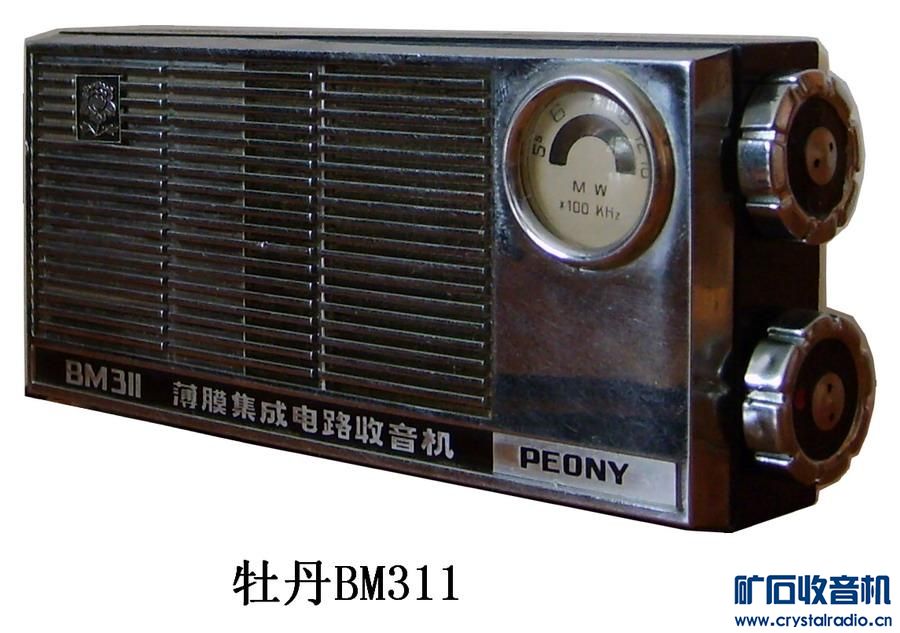

ZWDA 发表于 2018-5-12 19:26
厚膜集成块的历史应该很短,只有几款收音机使用。
查资料发现  北京无线电厂还出过  薄膜电路 收音机。
1972年,北京无线电厂自行设计并研制出牡丹牌BM311型薄膜集成电路收音机,是当时国产体积最小的半导体收音机。
这个比前面的厚膜电路的机子还早一年。
这可能是最早的了。
发表于 2018-5-13 05:03:46 | 显示全部楼层
资料来源:
ztl 的《北京市收音机工业发展史》
