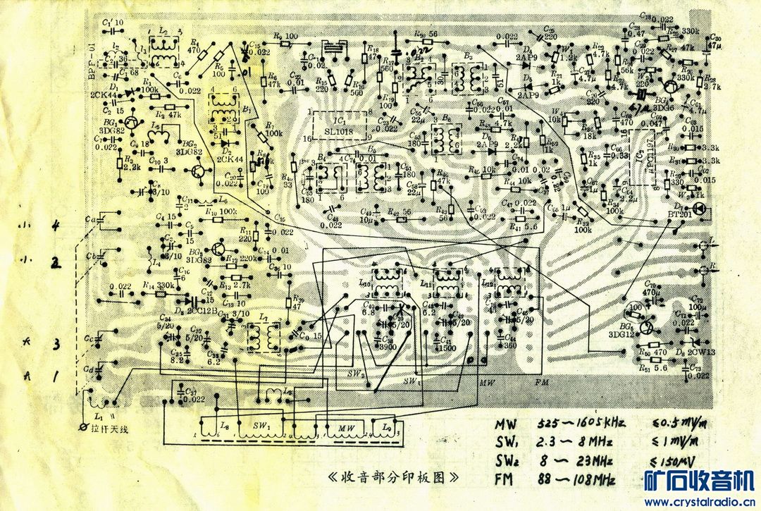

我如果没记错话最早应该是sl1018型号是仿进口的upc1018,是1980年左右最先应用于日本三洋品牌的9930还是9903型和后来的4500收录音机上,后来中学科技上有介绍并有卖套件我买过并组装过是用365pf的四联空气可变电容,只可惜当时没有外壳和面板,这是我的痛心昨天正想将机头做好,抽空我上个实图,后来才有2204和1083集成型号。

lmwyl 发表于 2018-5-24 12:23
我如果没记错话最早应该是sl1018型号是仿进口的upc1018,是1980年左右最先应用于日本三洋品牌的9930还是990 ...
谢谢资料很不错
