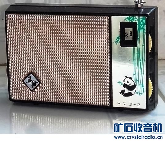

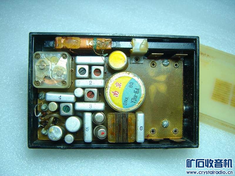

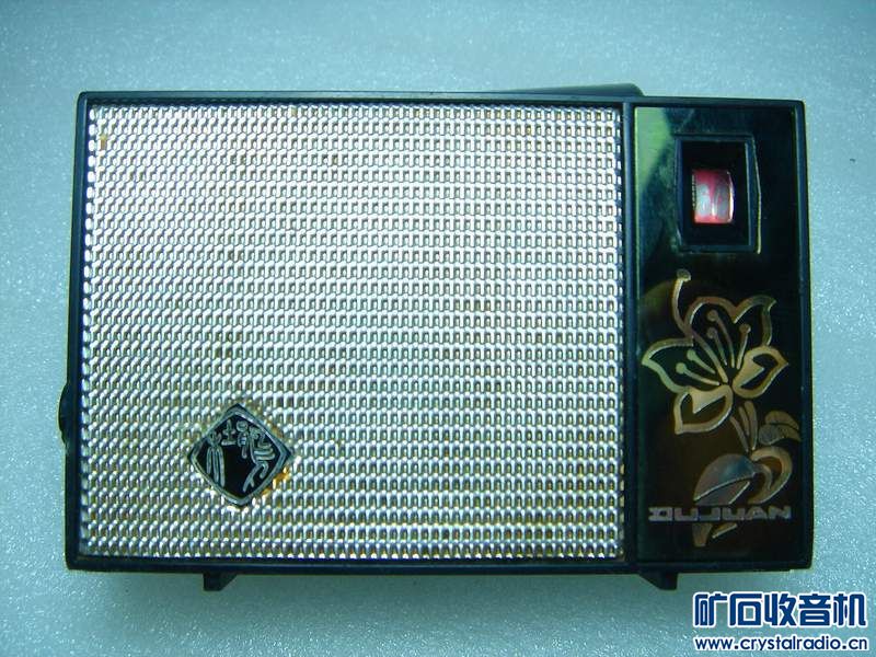

就是它
联合设计的H73型厚膜小机
      半导体厚膜机,70年代初,714厂、895厂、江西无线电厂等企业生产。
      1973年军工企业895厂开始生产民用产品, 包括厚膜、薄膜集成电路,通过反复论证,决定把超外差收音机分成六个部份, 进行厚膜集成化。895厂与南京无线电厂(714厂)联系合作, 由714厂设计外型和线路版, 895厂制作6个部分的厚膜集成化电路。两厂以及其他厂均组装生产销售(图中熊猫牌是南京无线电厂(714厂)的 73-2型、895厂没有找到图??牌, 杜鹃牌是江西无线电厂的73-1型)。
厚膜、薄膜集成电路,也是集成电路。不过原始些罢了。
好像没有型号,外壳上标了1、2、3、4、5、6。
发表于 2018-5-9 03:08:51 | 显示全部楼层
发表于 2018-5-9 06:15:26 | 显示全部楼层
大面上有型号,N年前买过一套处理品,花了1.5元,PCB制版困难没有做起来,内部电路与分立元件相同。
