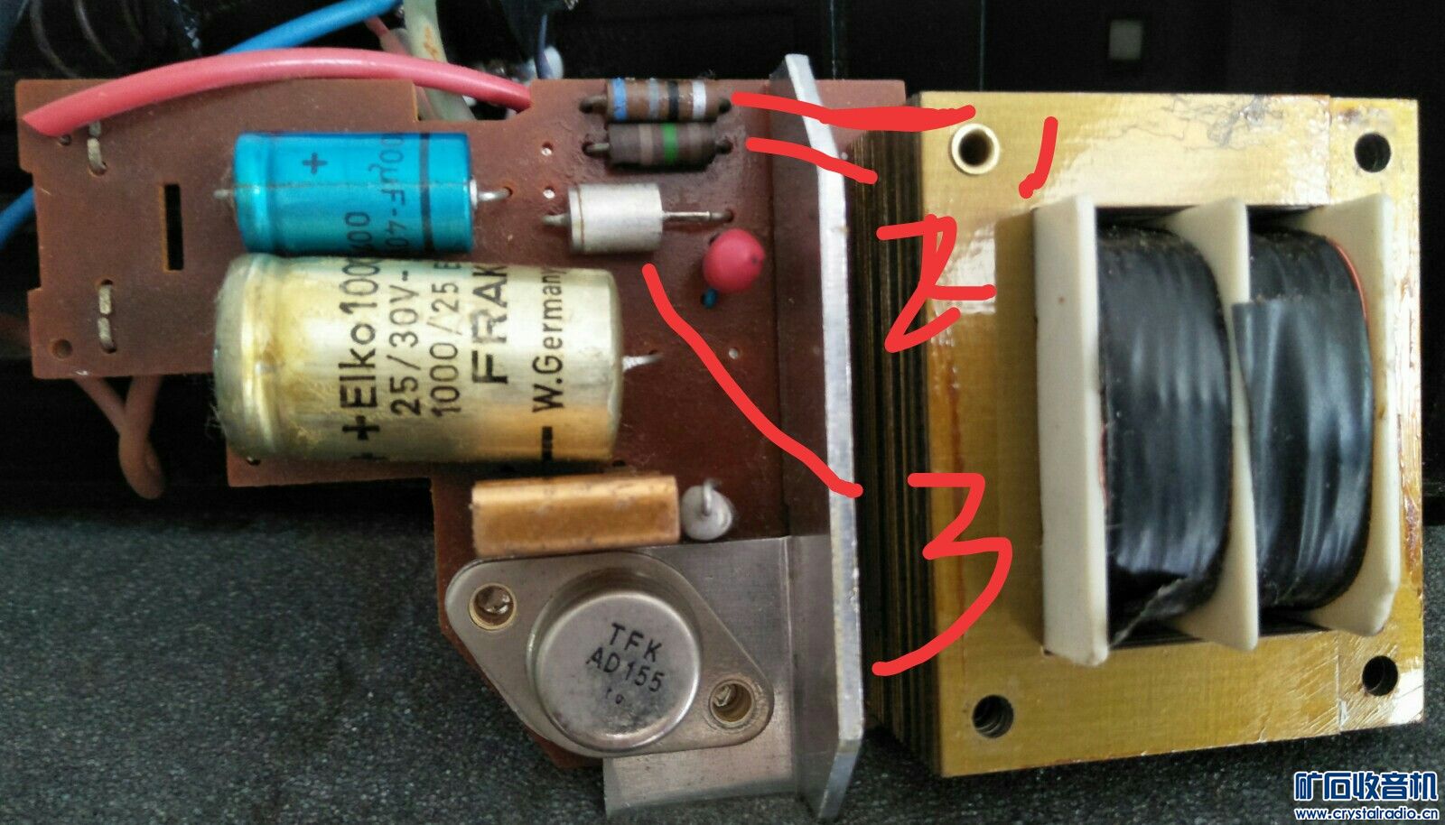

 楼主| 发表于 2018-5-18 12:16:59 | 显示全部楼层
whyljh3333 发表于 2018-5-6 13:39
"而且度盘灯特别亮"---可能变压器初级局部有短路(因过流,严重发热后,线间局部短路了),才会引起次级电 ...
你好,我把变压器跟电路板断开,空载测试。
加电后没有任何声音,测输出是直流40多伏。
断电后,用手摸有三个原件特别烫。
分别是图中1.2.3。
1和2应该是二极管,3是那个白色的像电容一样的东东。
用万用表测这三个的电阻。
红表笔在左,原件1短路,原件2有电阻,3也有电阻。
发表于 2018-5-18 12:30:39 | 显示全部楼层
估计是变压器匝间短路,输出电压肯定很高了,千万不要接负载了,否则后面坏了更麻烦,故障扩大化了。变压器可以在淘宝上定制的,小的花不了几十块钱的。
发表于 2018-5-18 22:18:33 来自手机 | 显示全部楼层
明显稳压坏了电压升高,ad155坏了。
 楼主| 发表于 2018-5-18 22:25:05 | 显示全部楼层
sjp 发表于 2018-5-18 22:18
明显稳压坏了电压升高,ad155坏了。
AD155摸着是凉的,怎么判断坏了?
这机器是两种交流供电方式,一种110V,一种220V,我不小心把市电插到110V的端子上了
谢谢回复
发表于 2018-5-18 22:38:46 来自手机 | 显示全部楼层
管子击穿短路电压直通管子是凉的,测量管子的输入电压和输出电压看看,你现在的情况应该输入电压和输出电压是一样的。
发表于 2018-5-18 22:38:57 | 显示全部楼层
断电后,用手摸 ...
1 是电阻,6 8欧;2 也是电阻,150欧;3 可能是稳压二极管....,你最好按实物把电路画出来,才好分析原因;
发表于 2018-5-18 22:40:03 | 显示全部楼层
先前说可能变压器有问题,因为考虑背光灯是直接交流点灯的情况下得出的,如果是稳压后点灯,就是稳压调整管CE短路了,按目前情况,变压器没短路就是万幸的,重新搞变压器难度很大
发表于 2018-5-18 22:43:21 | 显示全部楼层
sjp 发表于 2018-5-18 22:38
管子击穿短路电压直通管子是凉的,测量管子的输入电压和输出电压看看,你现在的情况应该输入电压和输出电压 ...
是的,CE或CEB短路后,AD155只相当于直导线,就不发热了
发表于 2018-5-18 22:46:58 | 显示全部楼层
如果不会画图,你把电路板翻过来,多拍几张相片,可以帮你看看
发表于 2018-5-18 23:03:32 | 显示全部楼层
TFK AD155是德律风根 PNP功率管
 楼主| 发表于 2018-5-18 23:07:32 | 显示全部楼层
whyljh3333 发表于 2018-5-18 22:38
1 是电阻,6 8欧;2 也是电阻,150欧;3 可能是稳压二极管....,你最好按实物把电路画出来,才好分析原 ...
如果是电阻的话,发烫是什么原因?电阻只可能烧断路,不可能短路吧。
用万用表测量,红表笔在左,1的阻值是75,2的阻值是196,3的阻值逐渐上升直到无穷。
红表笔在右测量,1的阻值是90~260,2的阻值是136,3的阻值是590.
