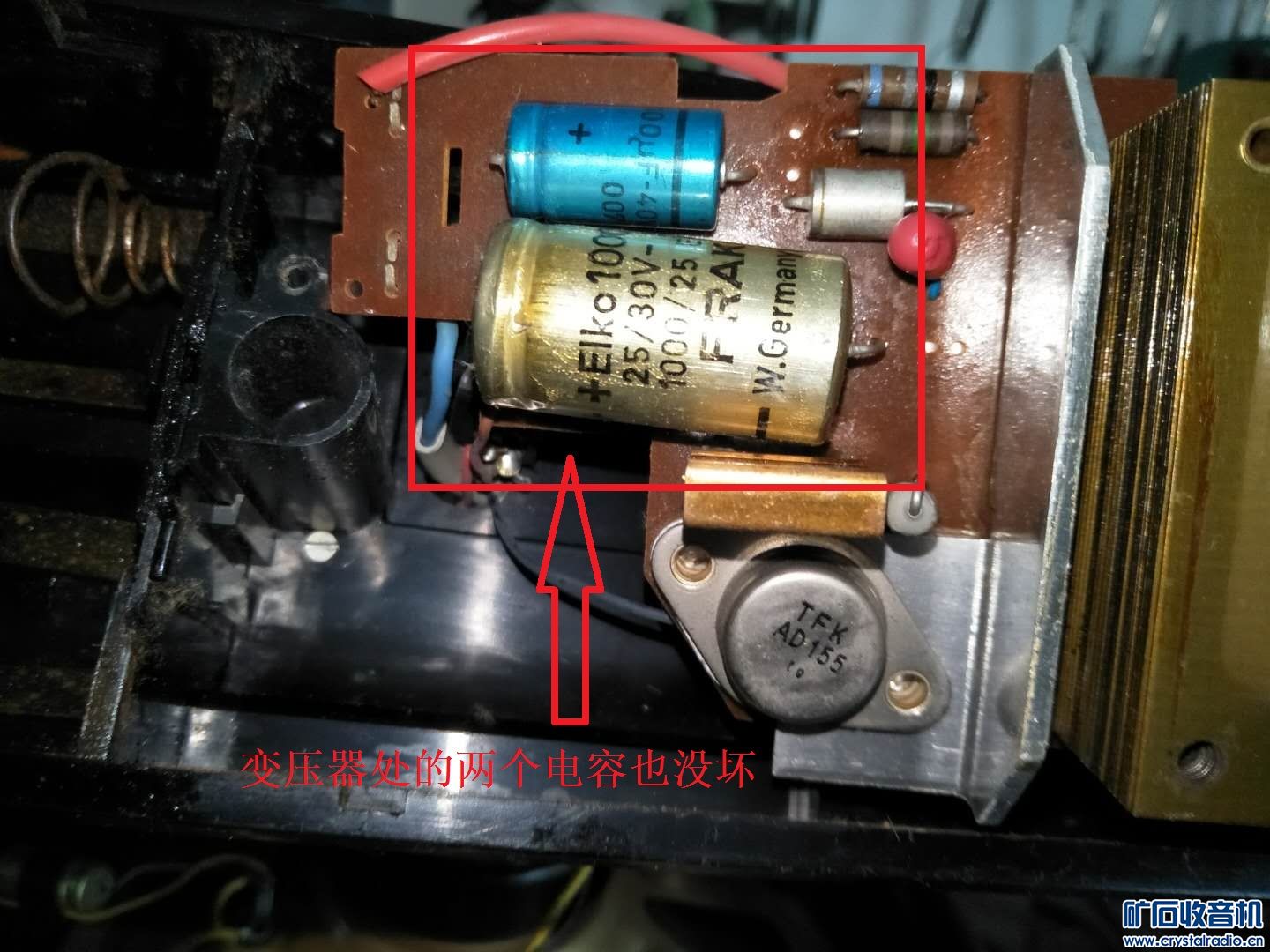

心想坏了,赶紧拔掉电源线,拆开排查,以为电容爆了,但检查后发现电容完好。于是什么地方也没改动,继续用

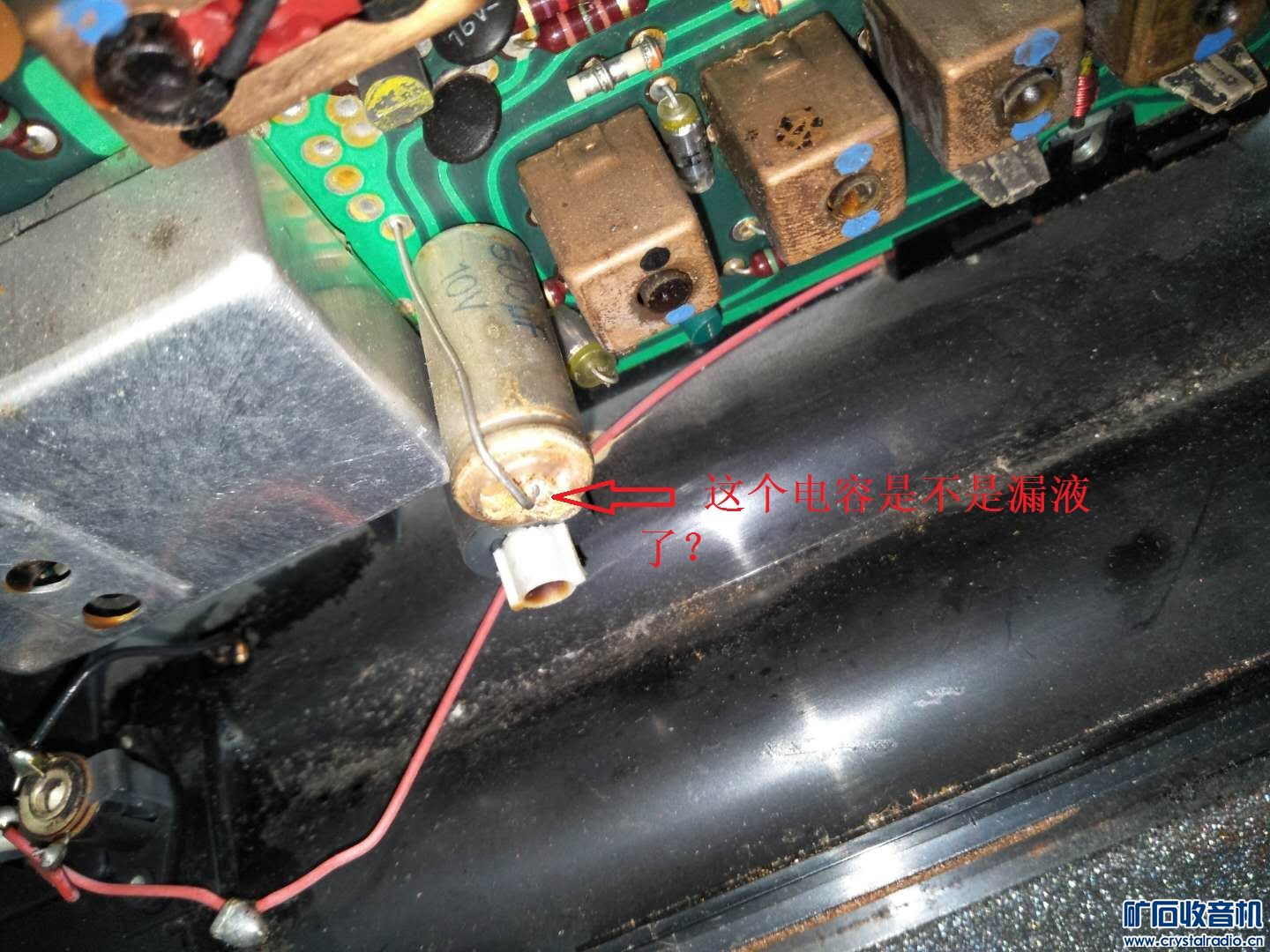

微信图片_20180505231709.jpg 现在的情况是,用电池一切正常,插交流电仍然有嗡嗡声,真担心什么时候再砰
有一个不相干的电容倒像是漏夜了
想请教大家:这股烟是从哪里来的?为什么换了保险丝就有了嗡嗡声?这个怎么解决?

不要眼看好就是好的,我看你还是把电容都焊下来检查一次吧,最好是代换法检查,我曾经有一对飞利浦的电容,拆下来看都是好的,容量也没有问题,但使用就是有交流声,换了就好了。
发表于 2018-5-5 23:56:21 | 显示全部楼层
很有可能变压器部分线圈烧短路了。串联一个40W以下灯泡看看,机子不正常、灯泡亮就烧了。
检查整流、滤波电路正常否。

既然用电池一切正常,说明除了整流滤波及稳压(不知道有没有)以外的电路都是正常的,就那几个元件,很容易查出来。

看来楼主不是搞维修的。你给我们看的是低压电容人。

 楼主| 发表于 2018-5-6 07:28:38 | 显示全部楼层
草根文化 发表于 2018-5-6 07:18
先检查电源变压器看是否损坏,再检查整流滤波,还有收音机功放部分。
电容我用替换法试过了,换上新电容还是有声音,还是有味道,而且度盘灯特别亮
看来不是电容的问题,应该是你说的变压器和整流滤波部分
变压器摸起来有点热,不知道正常吗?

把收音机电路和交流电源部分断开,按上面说的顺序逐级检查,这样可以避免扩大故障范围,根据你描述的故障现象,可以确定故障就发生在交流电源和功放之间,用万用表1K档检查收音机的正反向电阻,看收音机内部是否存在元器件短路,如果阻值正常,可用稳压电源代替原来电源试听一下,观察整机静态电流和动态电流是否正常,如果正常,回过头来重点检查电源变压器,和整流滤波部分。
