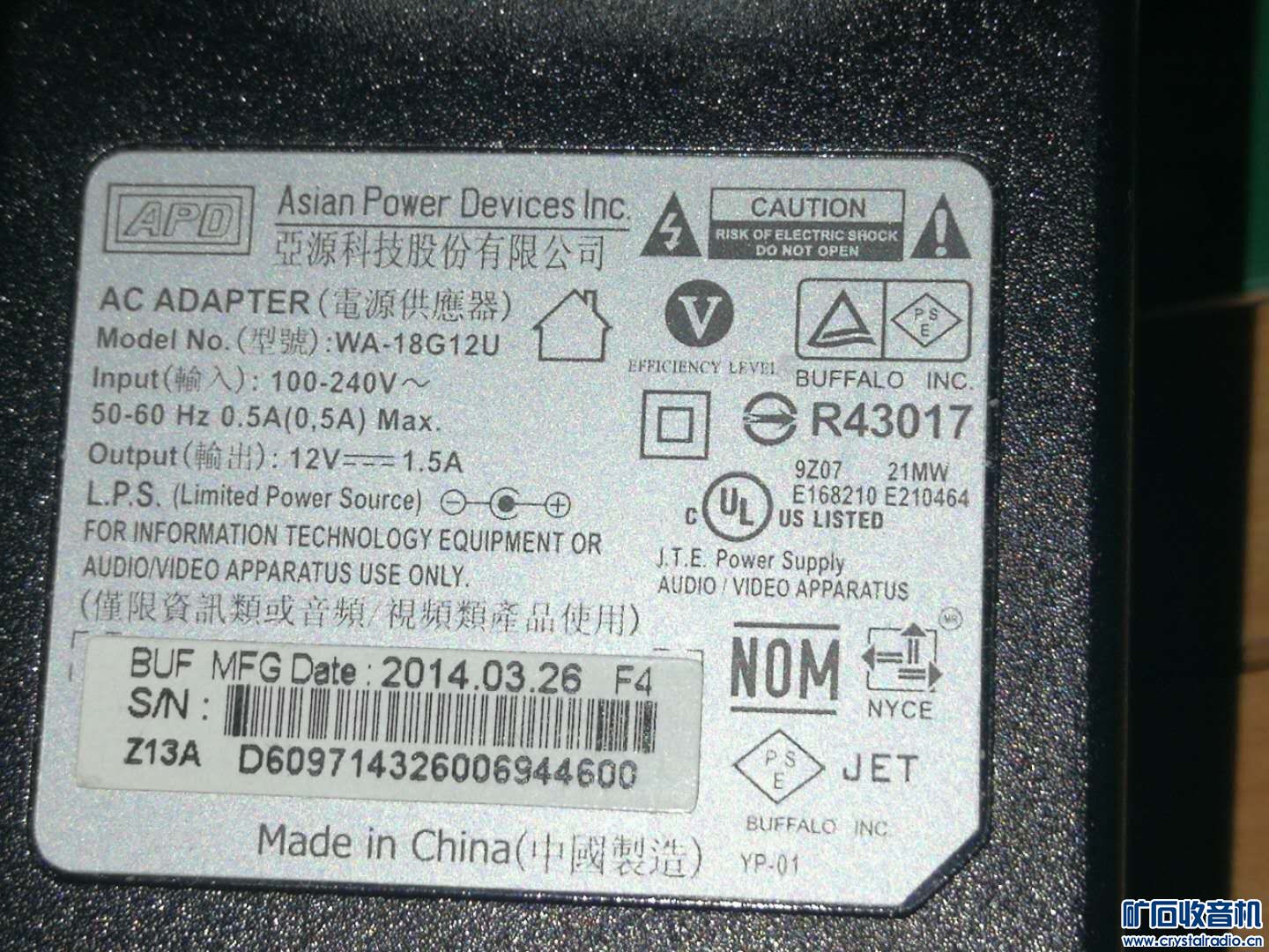

发表于 2019-8-5 10:03:34 | 显示全部楼层
想法不谋而合,也是2018年,本人用亚源的开关电源后面接LM317稳压电路后,给收音机供电,实践证明,稳压电路对开关电源的开关噪音没有作用。稳压电路用了和不用基本差不多。

发表于 2019-8-5 13:22:41 | 显示全部楼层
我用的是亚源给日本做的开关电源和LM317稳压电路实验的。也可能是我的东西不行,反正用于收音机中短波接收是不行。
说心里话,这个亚源质量还是不错的,上面标记:”仅限于资讯类或音视频类产品使用“,而且这个亚源适配器是上家日本人配给根德S700使用的。
