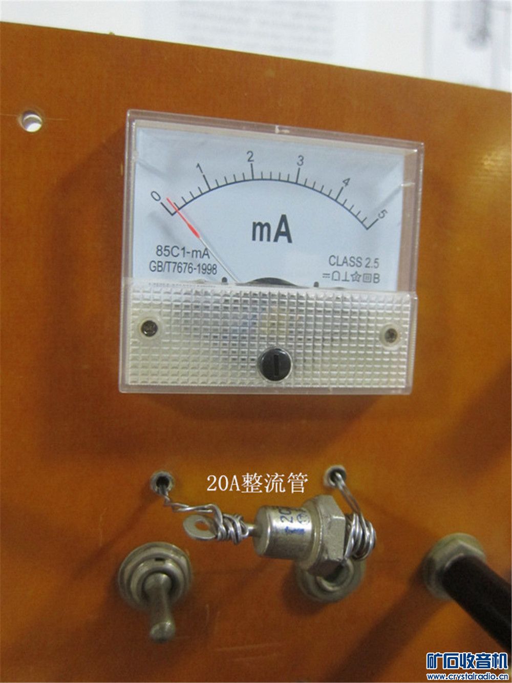

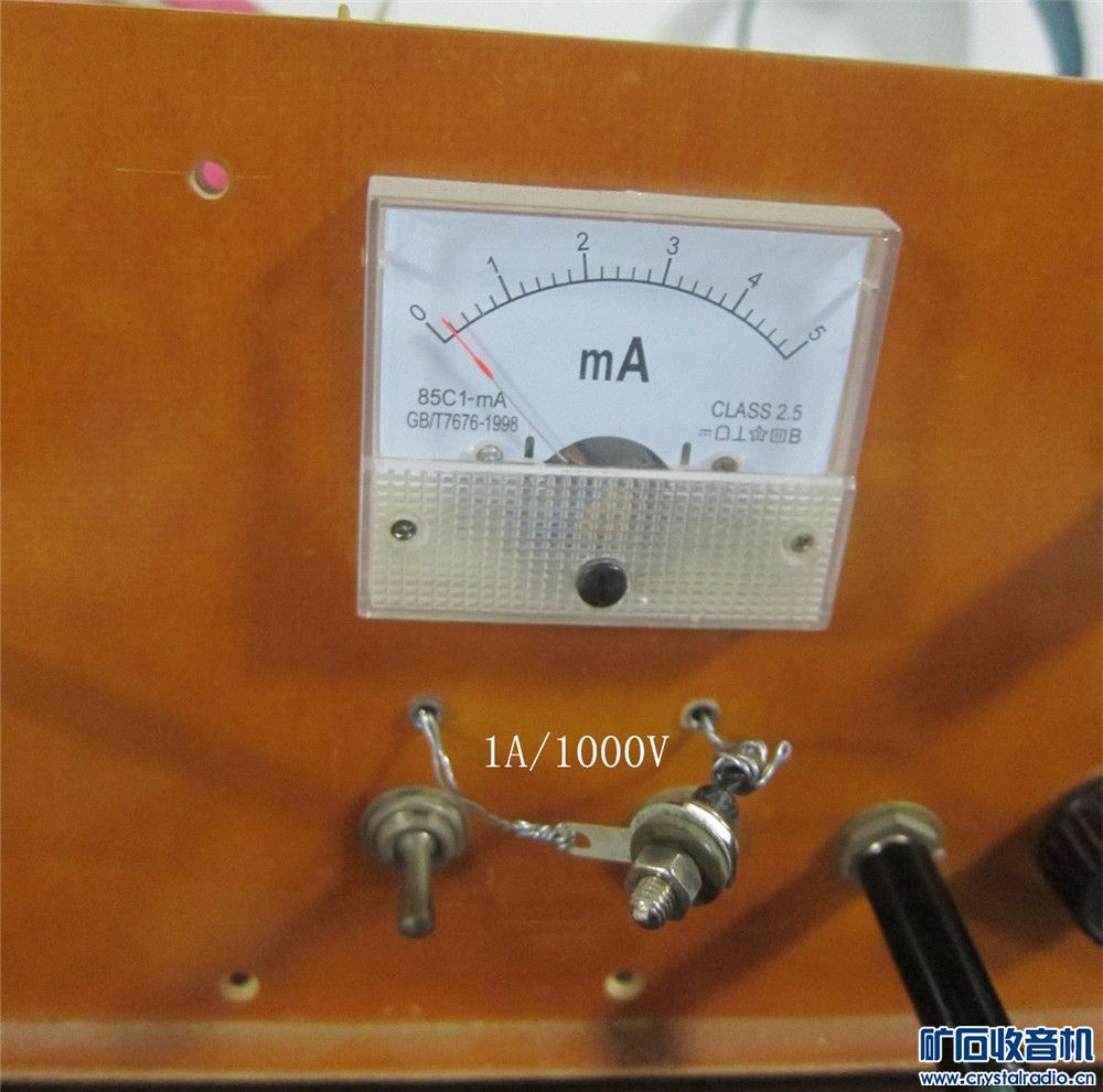

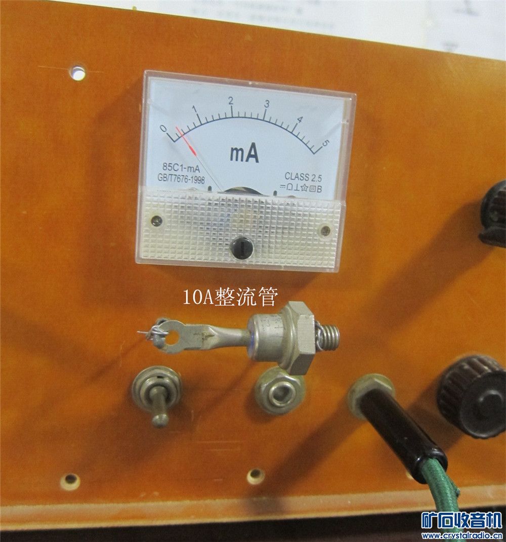

矿机用这个    http://www.crystalradio.cn/thread-547081-1-1.html

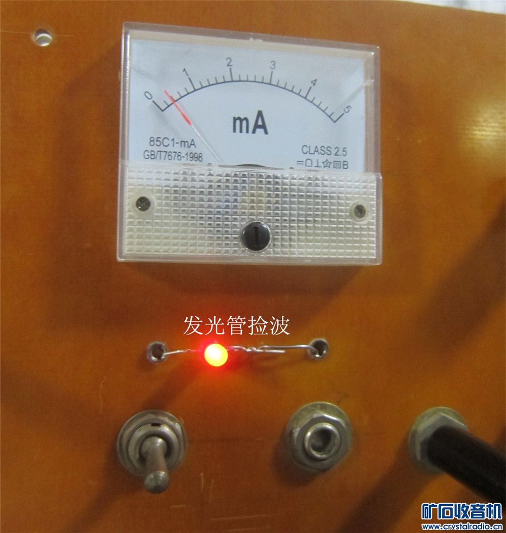

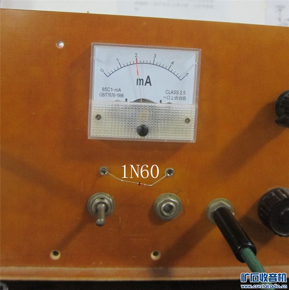

天线50米长.6层楼高.地线用工频电源地线
先来各种二极管的
IMG_5320.jpg IMG_5309.jpg IMG_5310.jpg IMG_5311.jpg IMG_5312.jpg IMG_5313.jpg IMG_5314.jpg

发表于 2022-2-8 22:42:17 | 显示全部楼层

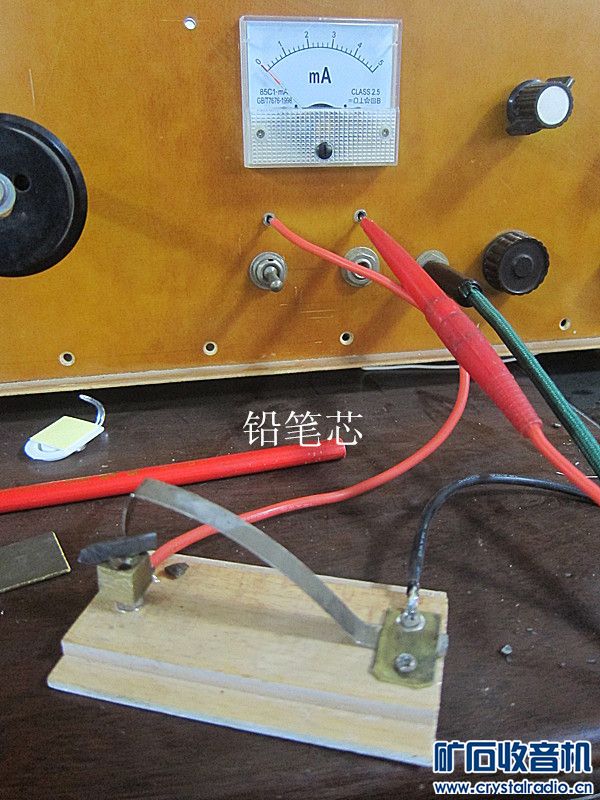

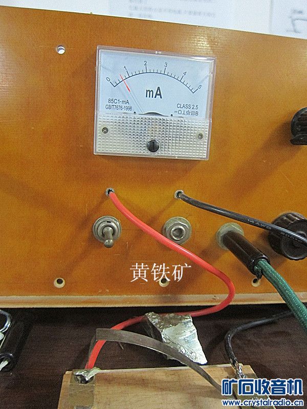

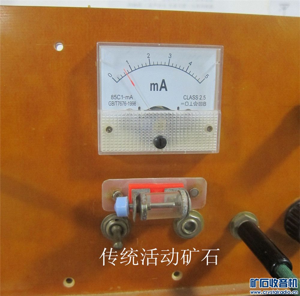

首先感谢楼主的贴子让俺们有机会比较!从头看到尾直呼这组试验过瘾!总结了下,硅材料的别想了,纯属试验好玩。锗材料的低频也别想了,结电容大无法给矿机检波。觉得手中穿透大3AG管子选个正向压降小的都能胜任矿面机检波。至于各类矿石,以前觉得它很神奇,手中有几块都当宝贝似的留着,看来可以丢了!矿石时代,是因为没出现更好的东西,它是无奈之举啊

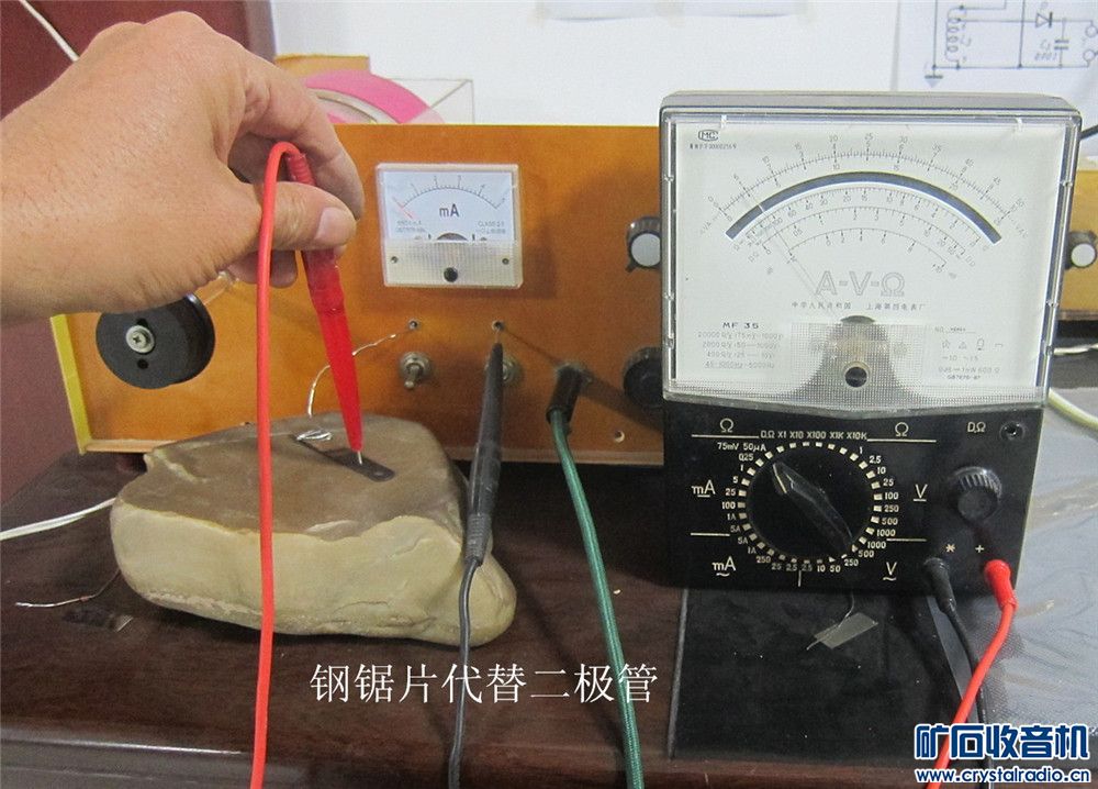

钢锯片..钢锯片用两端带烤蓝的一小段.在5mA表头上不起表.但用甲板耳机满意收听.外接uA表观看:5uA

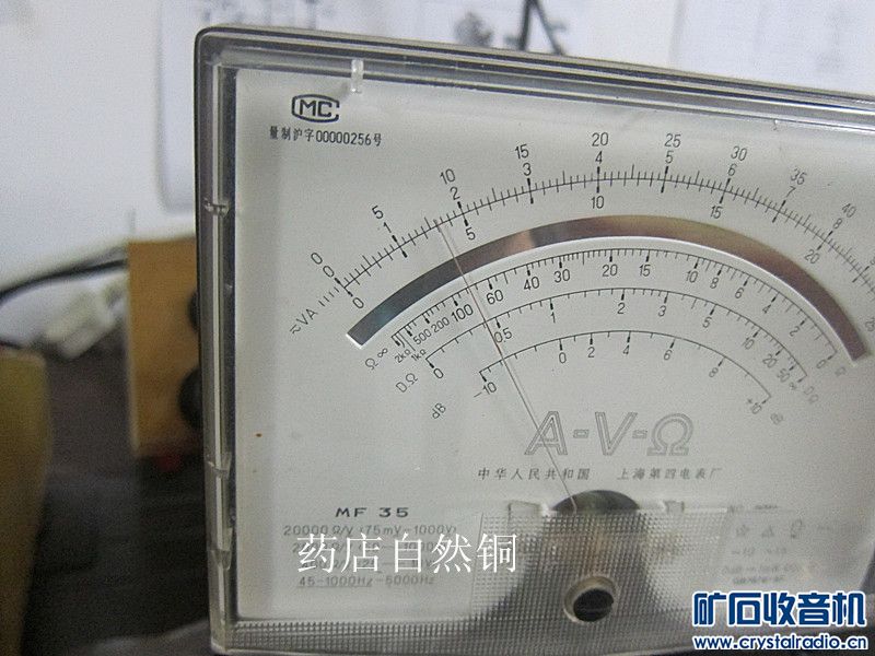

发表于 2018-4-29 13:49:23 | 显示全部楼层
发光管那么亮
功率真大
