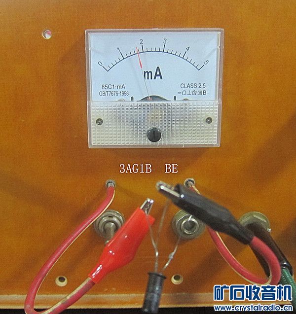

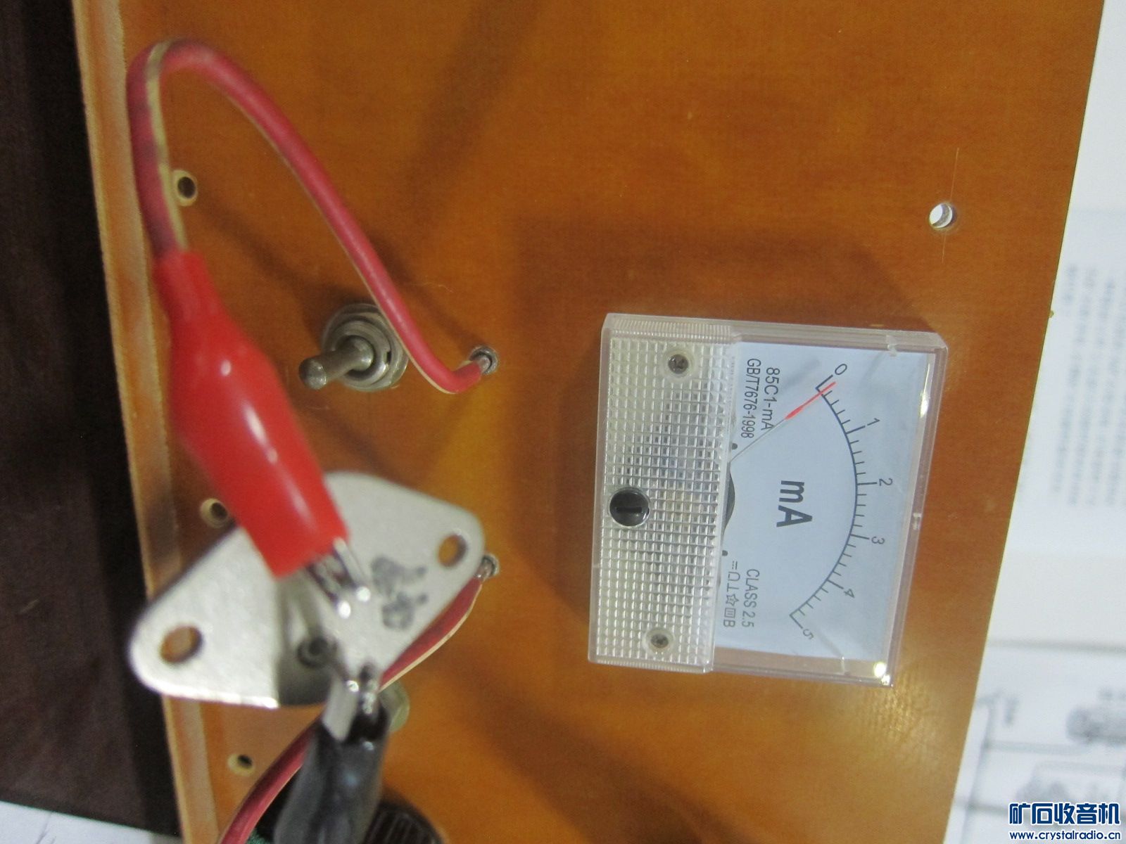

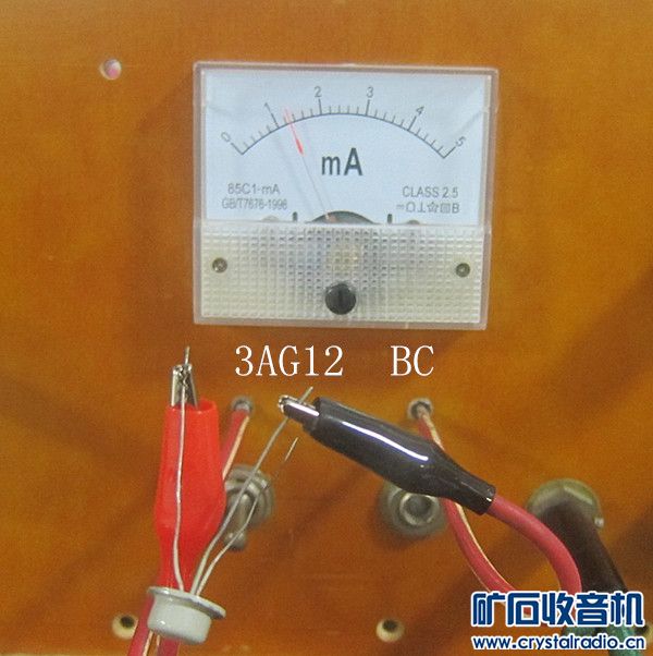

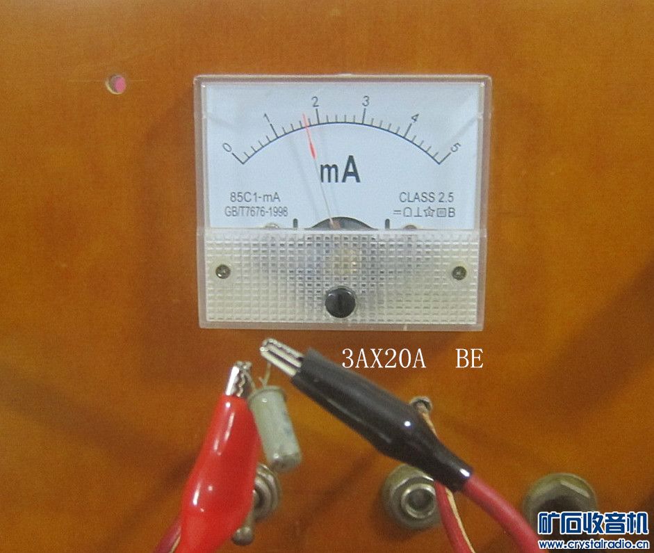

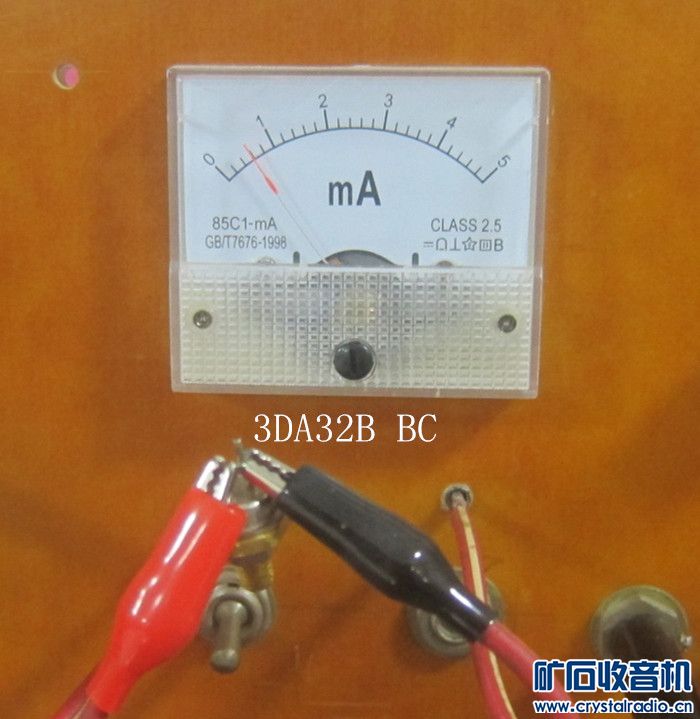

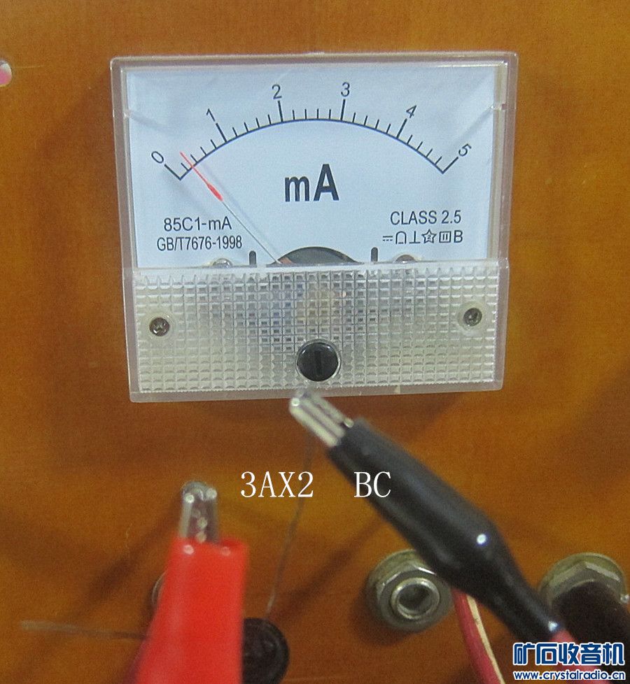

 楼主| 发表于 2018-5-1 11:46:09 | 显示全部楼层

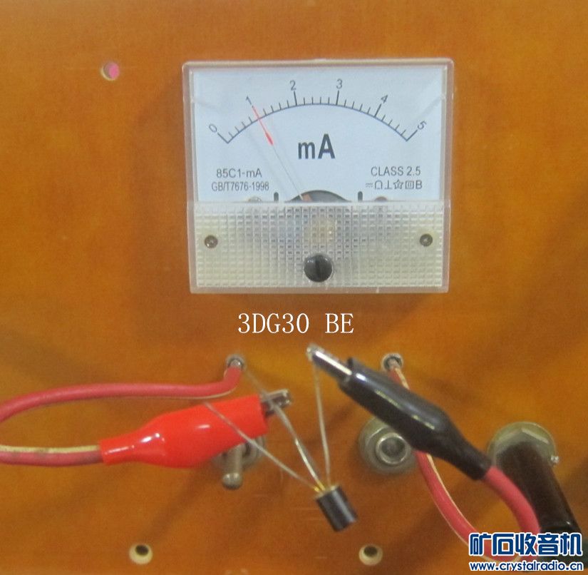

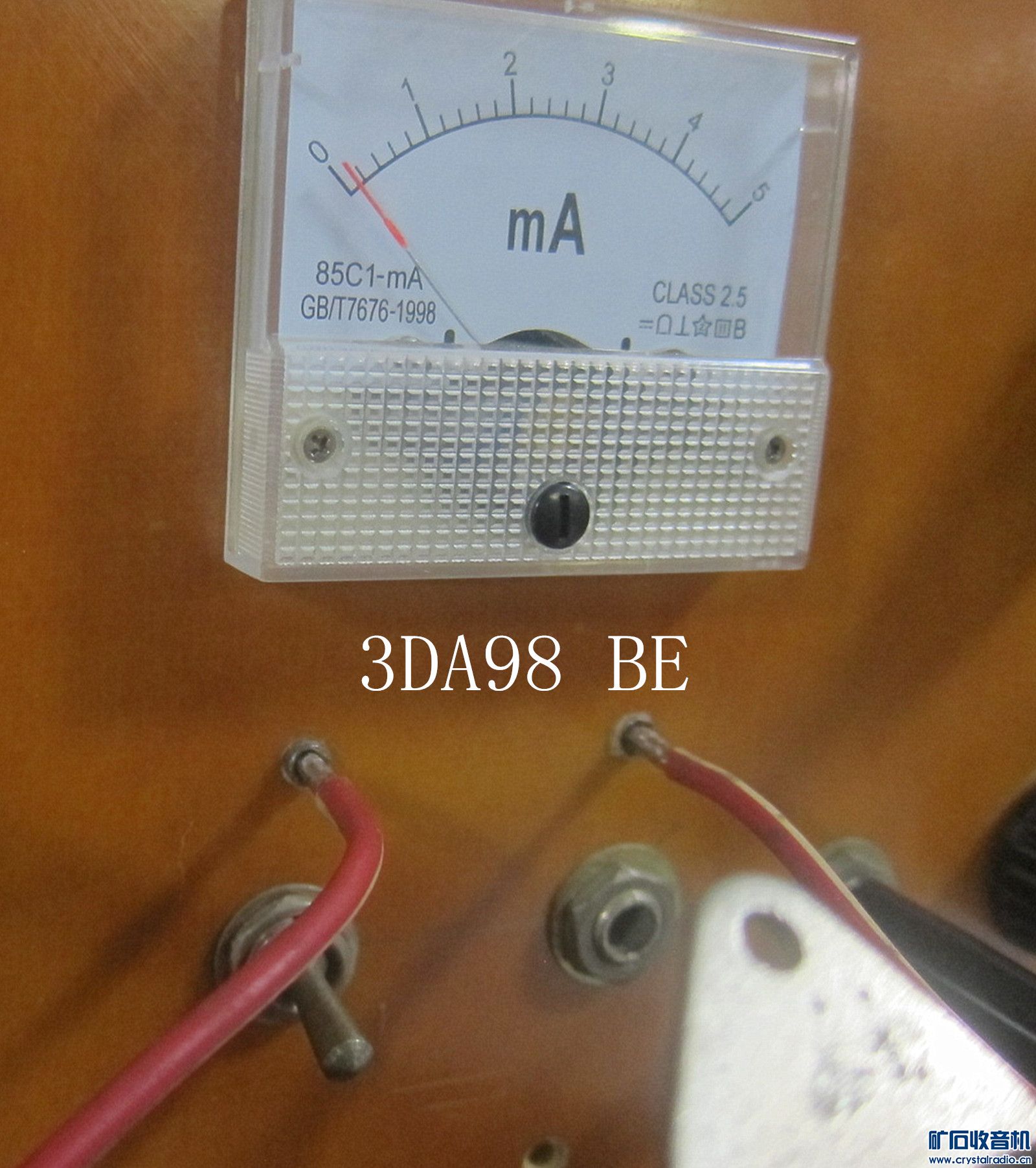

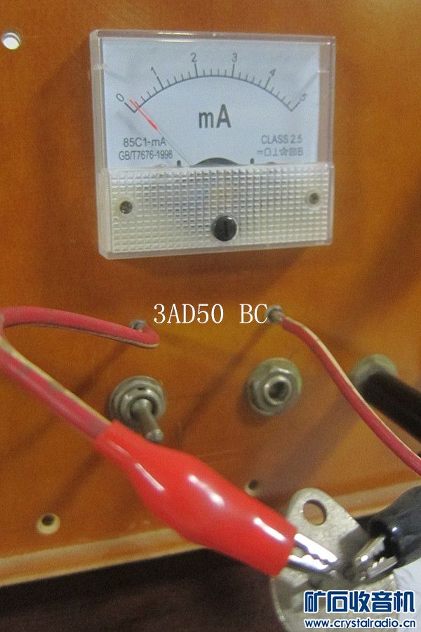

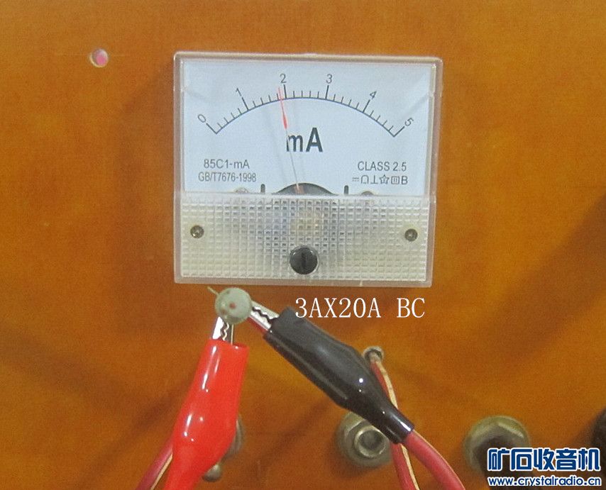

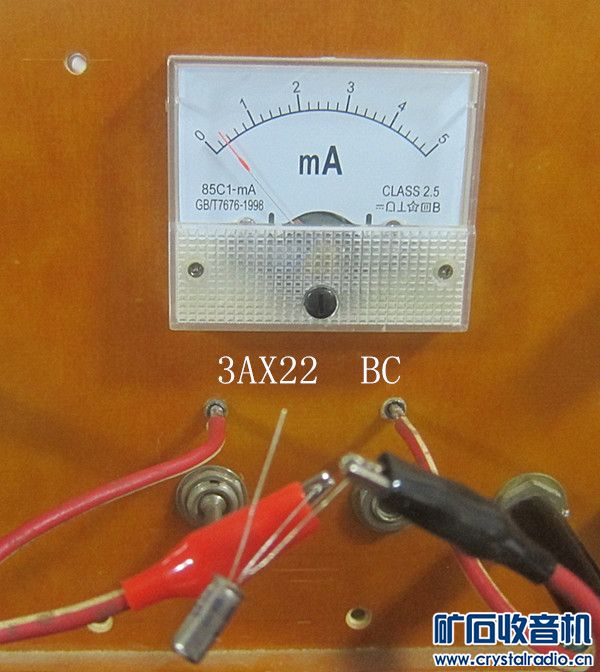

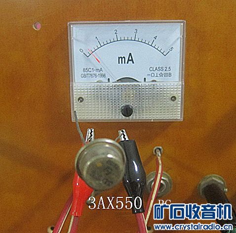

各种捡波器件大比拼.包括稀奇古怪的.新增三极管PN结
随手找了些三极管做了下..由于管子的离散太大.只是定性的看.千万不要把这个结果作为宝典
IMG_5340.jpg IMG_5341.jpg IMG_5342.jpg IMG_5343.jpg IMG_5344.jpg IMG_5345.jpg IMG_5346.jpg IMG_5347.jpg IMG_5348.jpg IMG_5349.jpg IMG_5350.jpg IMG_5351.jpg IMG_5352.jpg IMG_5353.jpg IMG_5354.jpg IMG_5355.jpg IMG_5356.jpg IMG_5357.jpg IMG_5358.jpg IMG_5359.jpg IMG_5360.jpg IMG_5361.jpg IMG_5362.jpg IMG_5363.jpg IMG_5364.jpg IMG_5365.jpg IMG_5366.jpg IMG_5367.jpg IMG_5368.jpg IMG_5369.jpg IMG_5370.jpg IMG_5371.jpg
 楼主| 发表于 2018-5-1 12:08:48 | 显示全部楼层
两个躺着的图是3DA98

发表于 2018-5-1 12:39:36 | 显示全部楼层
太佩服您了,这试验做的非常好。
