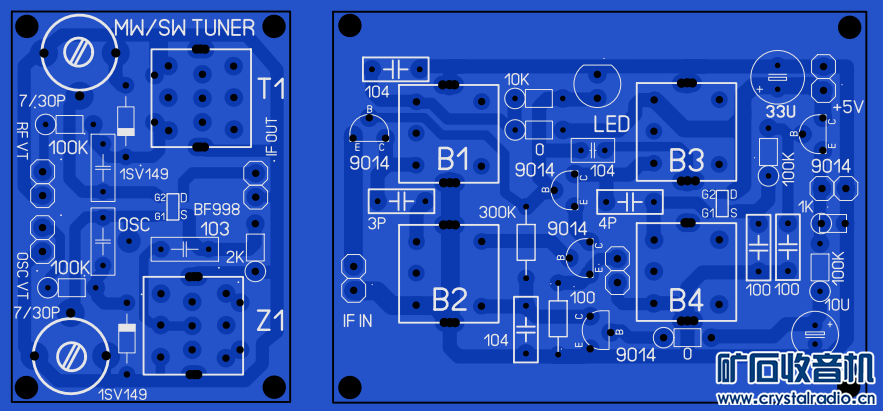

近来仿制了yngz老师的终极双栅管收音机http://www.crystalradio.cn/thread-854305-1-1.html
目前把中放板做好了,零件也装好了,但是通过信号发生器输出455信号到各中周均不能从耳机放里听到声音,但是如果把耳放板直接接信号发生器的455就能听到响亮的1KHZ的调制音频(证明信号源和耳放是好的)。真是百思不得其解,因此特向论坛里的各路高人、大仙请教。还望各位老师解疑答惑。
我的设计思路是高频头部分做两块板,中短波各一块(电调谐方式),通过2X1开关切换不同波段,然后公用一块中放,低放。

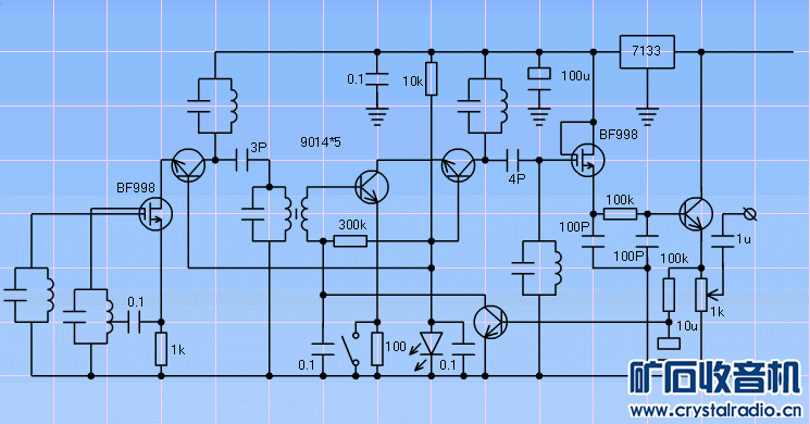

发表于 2018-4-29 17:54:27 | 显示全部楼层
这电路会发声音才奇怪了,检波的那个BF998第二栅接正电源,沟道全开,等同于被检波的信号直接掉地上了。
这几天感冒,吃了感冒药眼镜都睁不开,等好点了试一下把998r,拿掉,换用1n60检波试一下吧。感谢指导。

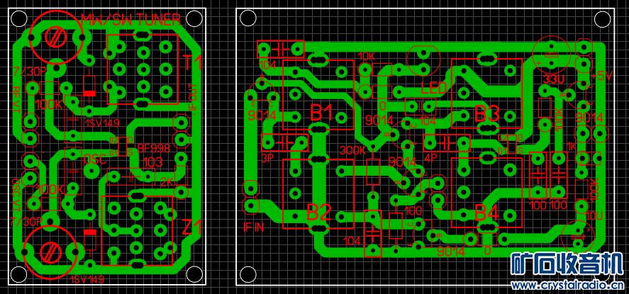

难道就不是我PCB的设计问题?没有示波器难搞啊~

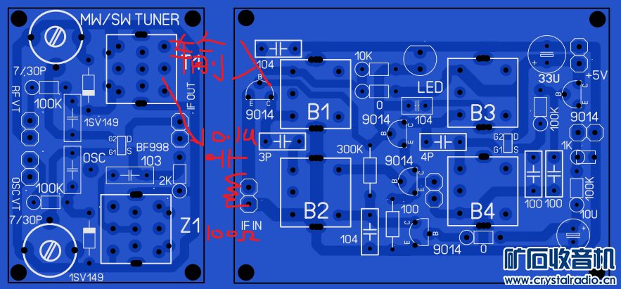

发表于 2018-4-30 09:11:14 | 显示全部楼层
找到你的问题了, 你这个中放板不能独立使用, 必须要加一个100欧的电阻到地, 如图.

发表于 2018-5-1 11:25:57 | 显示全部楼层
建议先从射极跟随器工作状态查起,如果这一级工作都不正常,中放再好也没用,如无问题再向前查,根据楼主的描述:信号发生器输出455信号到各中周均不能从耳机放里听到声音,表明至少检波级向后就没正常工作,检波管BF998和9014应做为重点检查部位,不妨从跟随器基极注入调幅信号,如无正常输出则表明跟随器不正常,该级受BFF998源级电流影响很大,如果这时9014的基极电压过高,就会导致AGC电压过高以致中放管基极电流过小,中放管集电极电流近乎为零。以上意见仅供参考
 楼主| 发表于 2018-5-2 11:35:09 | 显示全部楼层
黑风 发表于 2018-5-1 11:25
建议先从射极跟随器工作状态查起,如果这一级工作都不正常,中放再好也没用,如无问题再向前查,根据楼主的 ...
感谢指导,已尝试过从最后一只9014的基极注入455信号,感觉比直接注入耳放板的声音小一点,应该是射随器的负增益造成的,但是从检波级,也就是998的控制栅注入就听不到收音了
