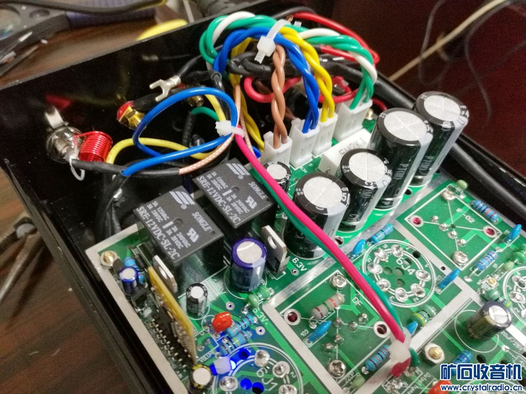

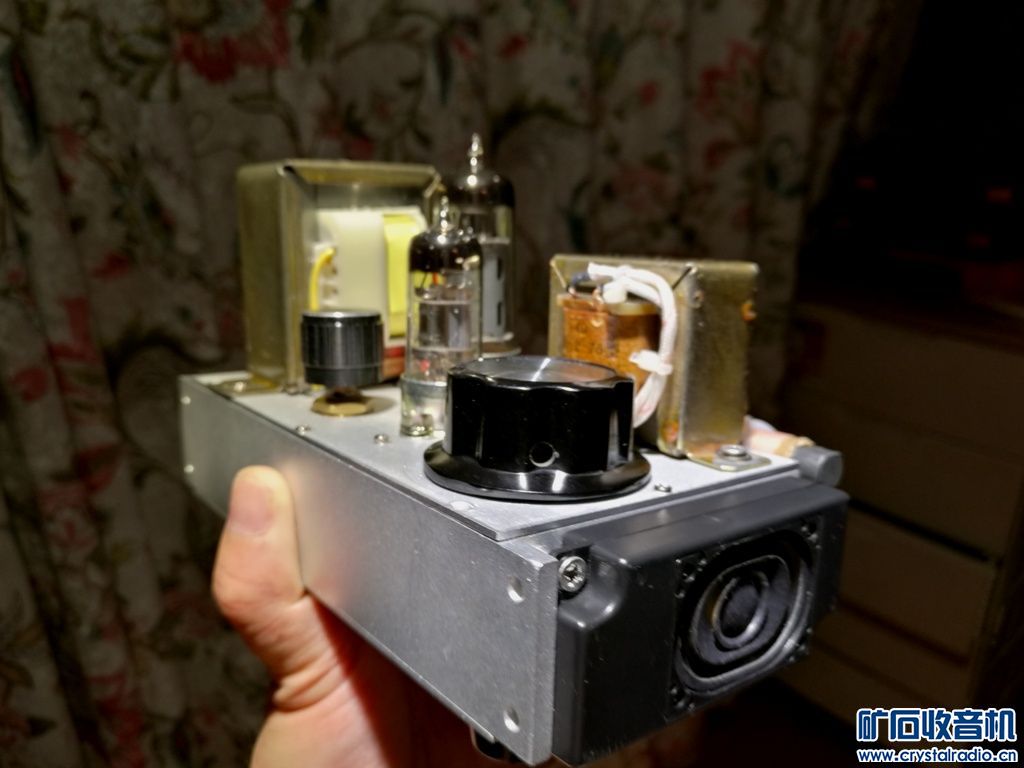

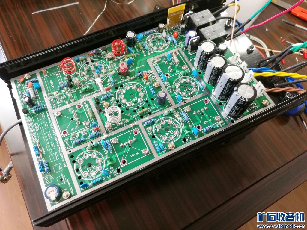

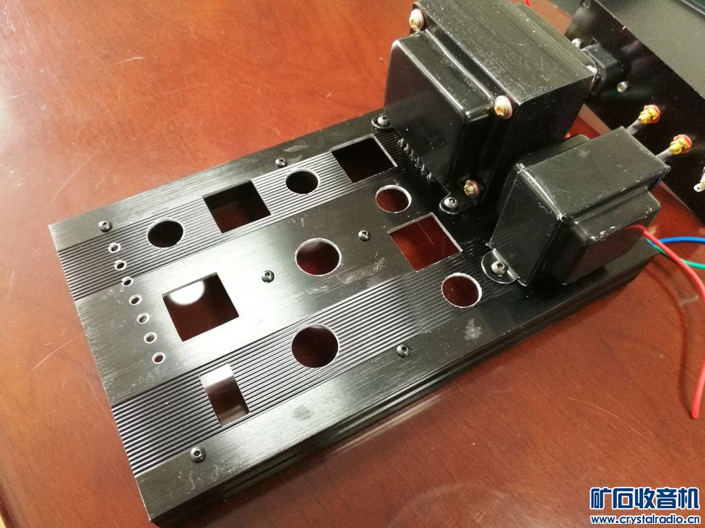

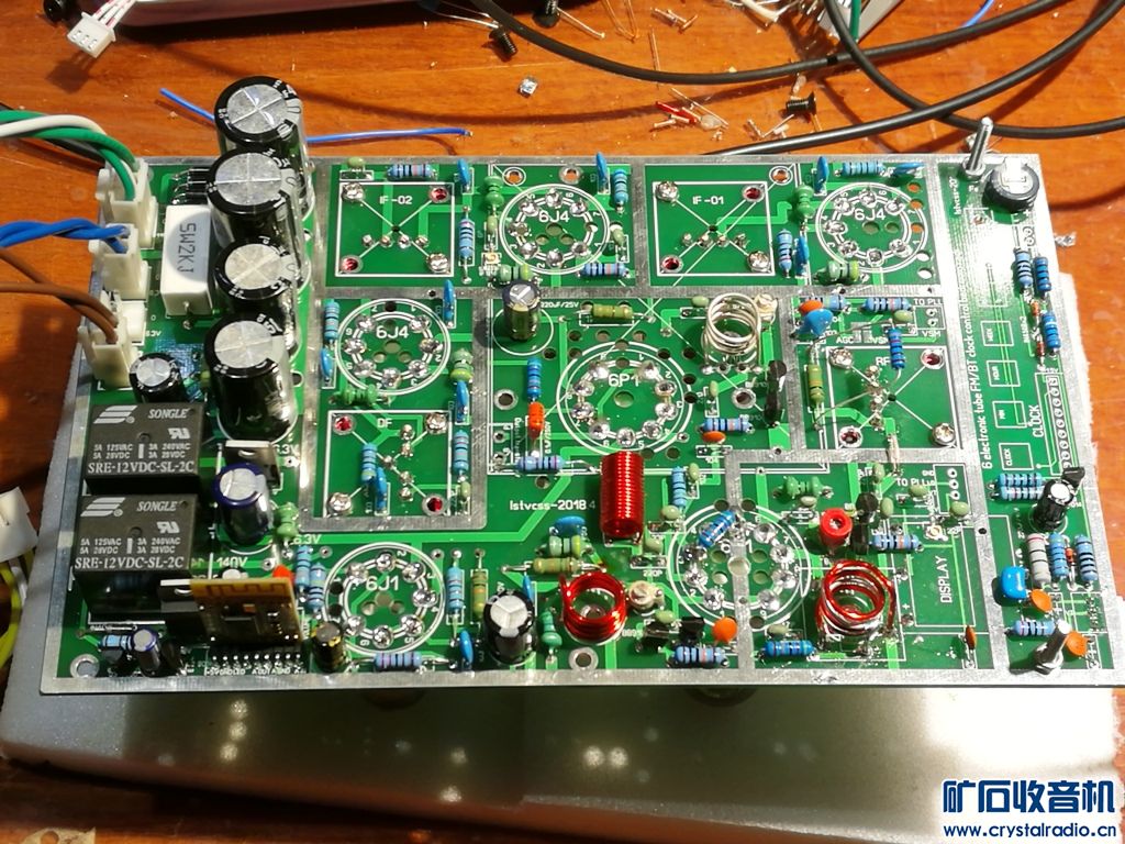

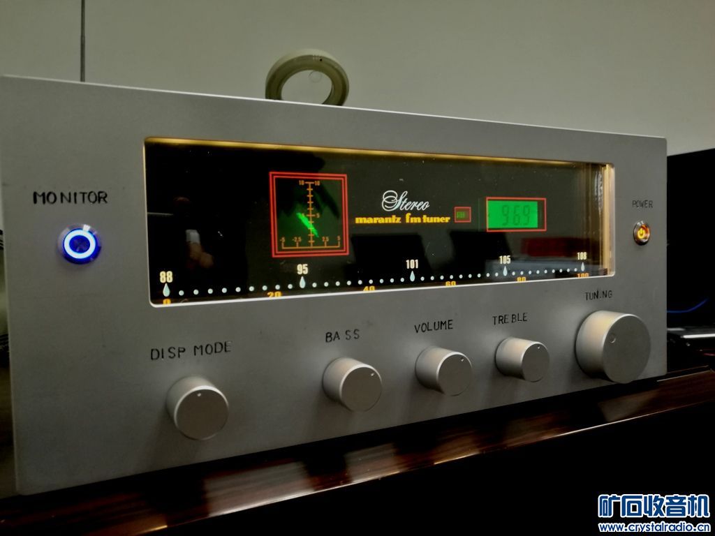

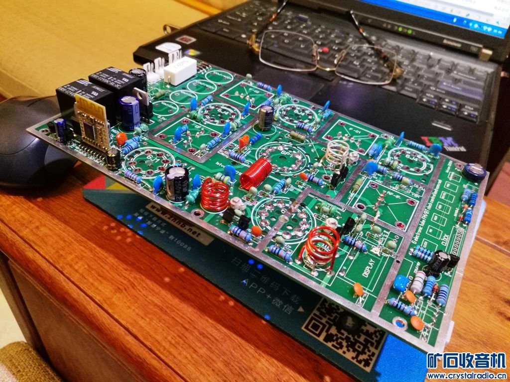

      入矿坛2年来,在下不仅喜欢在坛子里泡,还热衷于FM接收机的DIY制作,由此得到了诸多前辈与专家高手的指点传教,深受启发,收获颇多,真可谓学习与交友双丰收。在此,要感谢矿坛,感谢各位矿友,特别要感谢帮助我过的矿友!
      说到DIY接收机,自己回顾了一下,自从做2灯的AM再生机开始,到AM/FM,再到FM/BT,已经先后完成了7款接收机的制作,分别是:
1、两灯AM中波再生接收机;
2、十六灯AM/FM立体声接收机;
3、九灯高灵敏度紧凑型三空气联分体式FM接收机;
4、八灯紧凑型双空气联FM接收机;
5、十二灯电调谐FM立体声分体式接收机;
6、十八灯仿马兰士10B调频立体声接收机;
7、十灯FM/BT立体声收音扩音机。

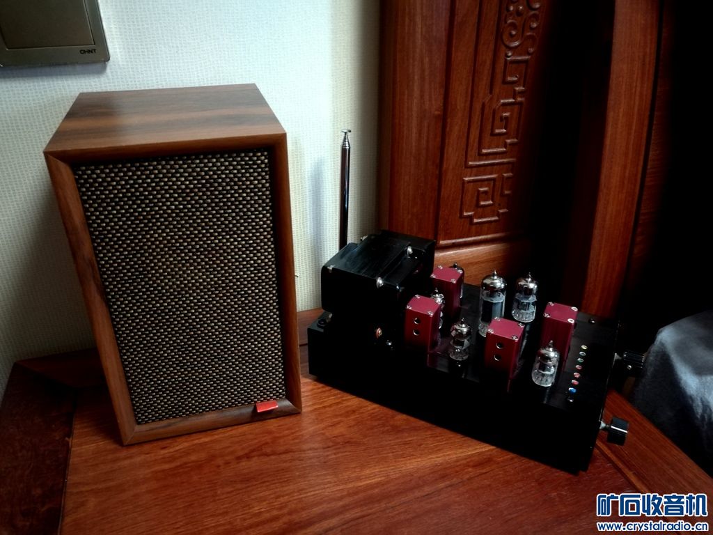

      加上最近设计制作完成的FM/BT接收机——六灯“床头宝”,那就是八件作品了,哈哈!无意中给凑出了一个“八大金刚”。

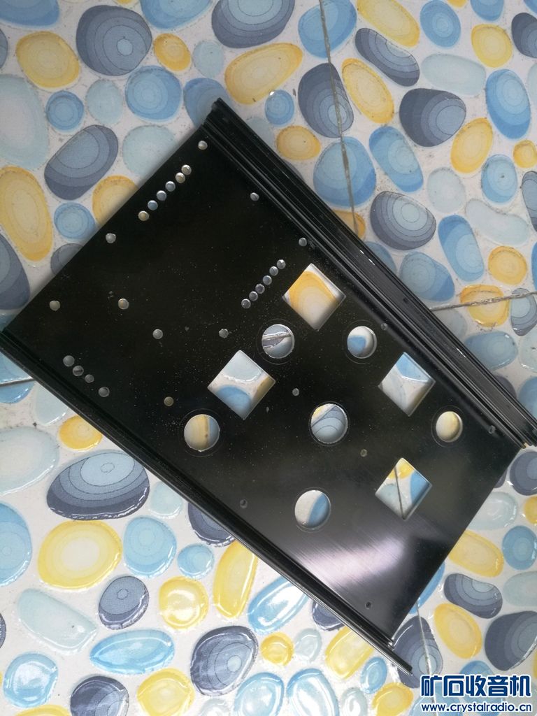

      今天要给各位介绍的就是我的第八件作品:六灯“床头宝”。

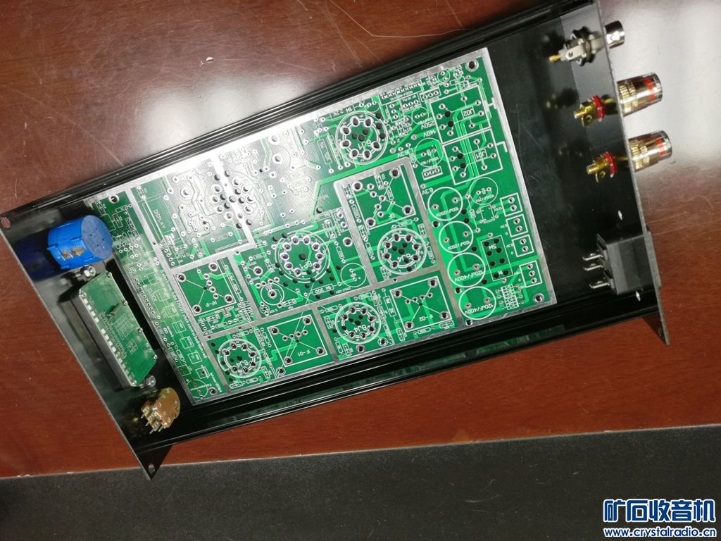

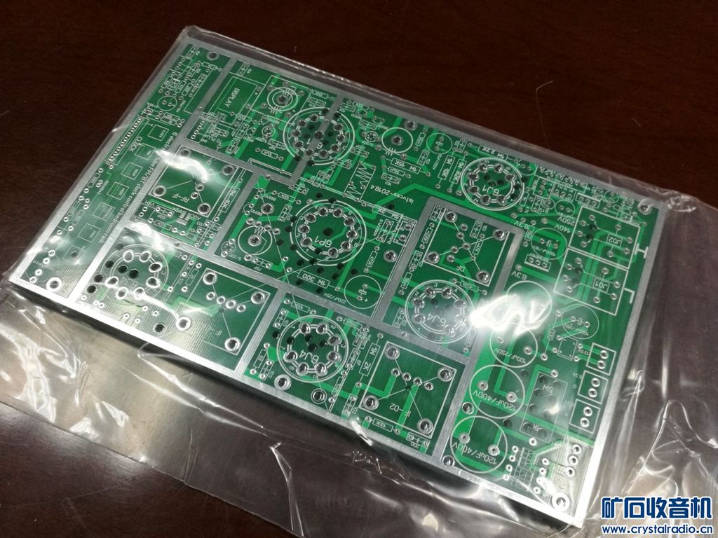

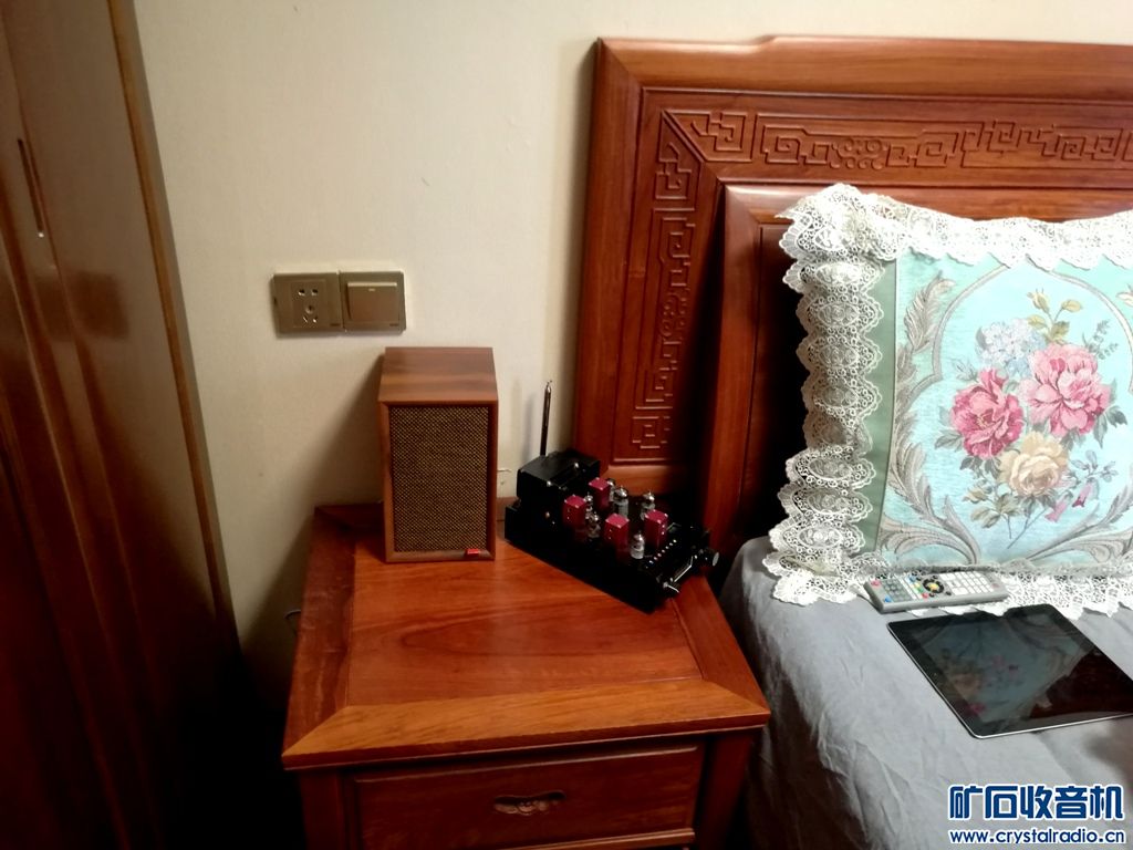

     制作该作品的初衷出于这些考虑,一是更加明确机器的使用方向和用途,强调实用性;二是用PCB方式做可轻易复制的紧凑型收扩机,突出机器的小型化;三是给自己增加一款卧室专用的作品,丰富DIY家谱;四是给需要的老矿友,特别是年长的矿友,提供一个可供方便触及的床头胆机用品制作方案,使其听视觉从费神费脑的电视和手机中解放出来,眯着眼睛看世界,不累。
     这台机器的主要特点有:

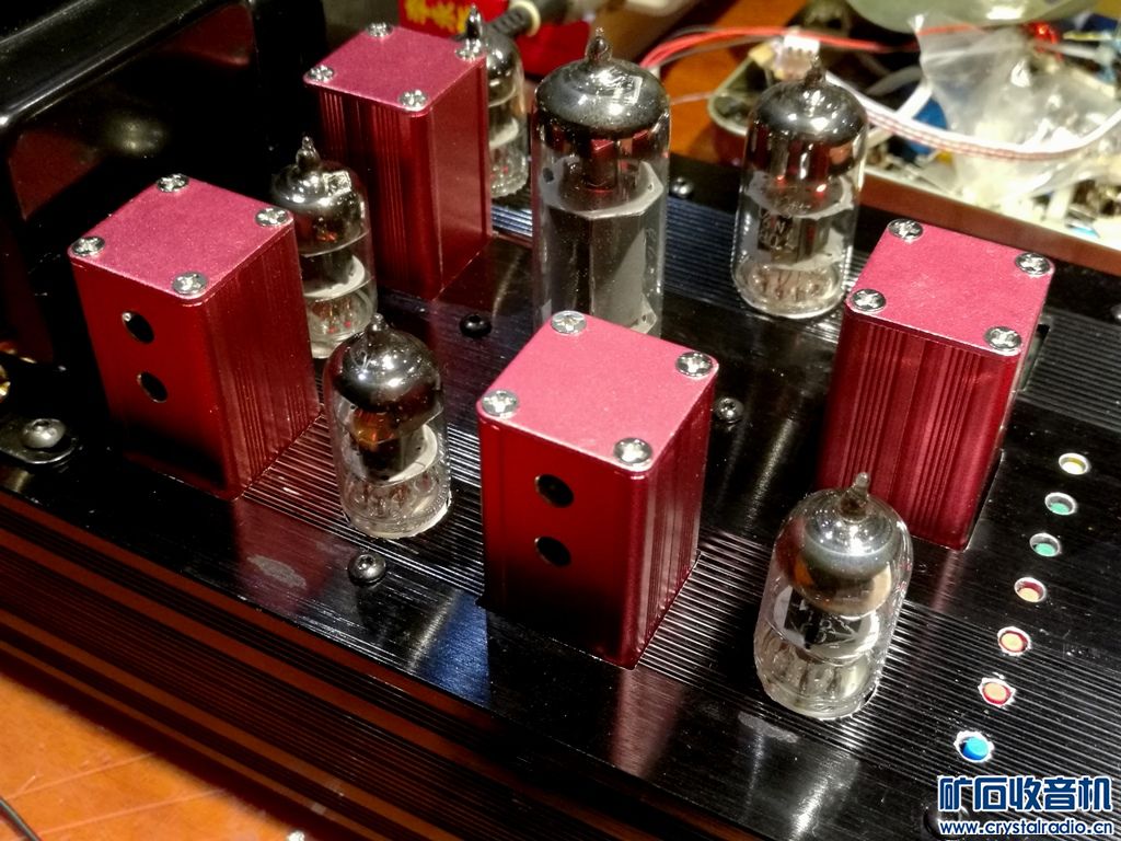

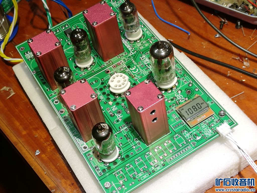

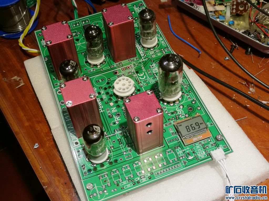

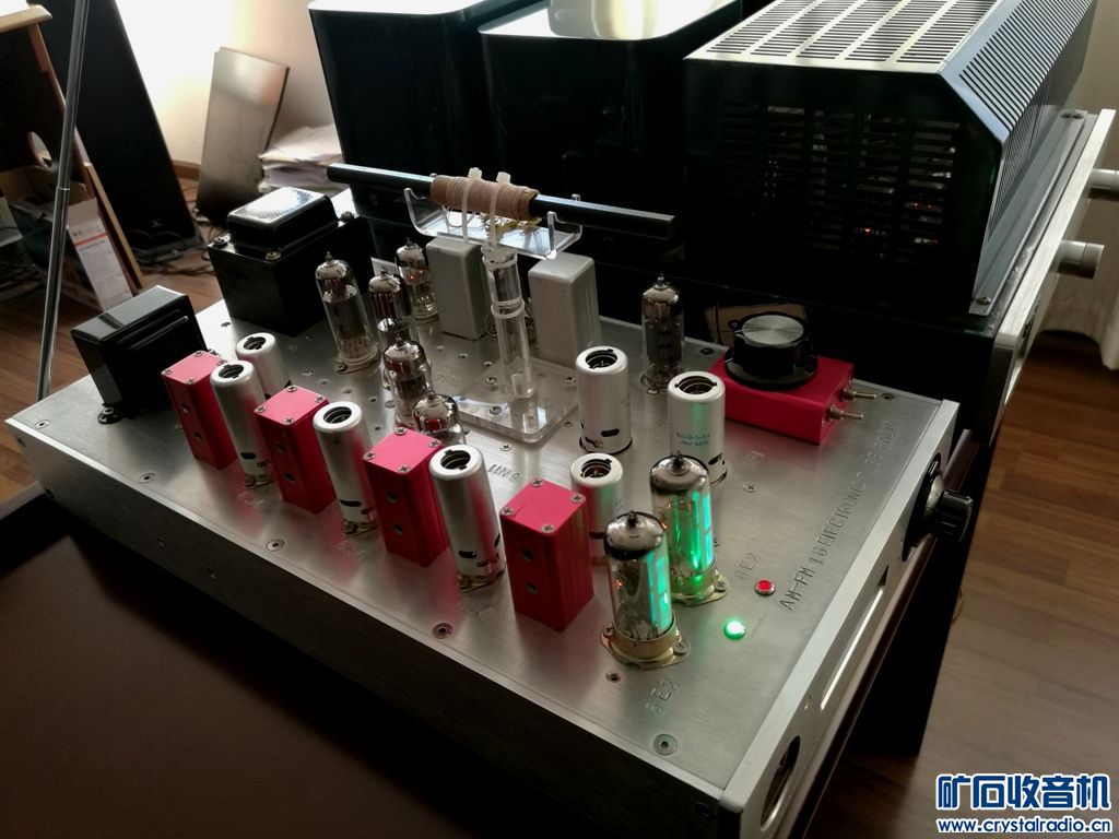

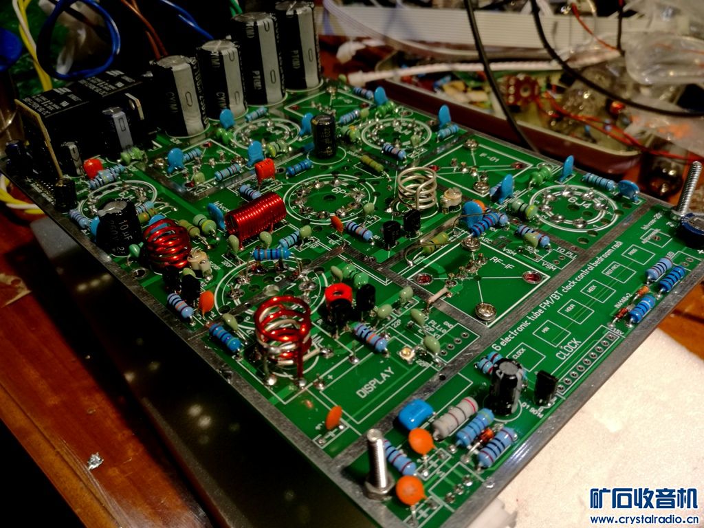

1、6灯结构。其中高频头由1个6N1担任,中放由3个6J2担任,低频前置电压放大由1个6J1担任,功放由6P1担任;
2、FM/BT接收。FM接收频率范围:87-108MHz。BT蓝牙接收控制为4.2版本,连接后LED灯由快闪变慢闪,当播放节目时,变成长亮;
3、单声道设计。由于机器的定位是床头宝,主要用于近距离收听,所以对机器的信噪比和失真度有更高的要求,而采用单声道有比立体声则更高的技术指标表现,所以,单声道接收是有意为之的;

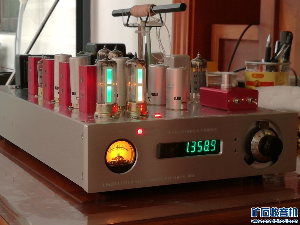

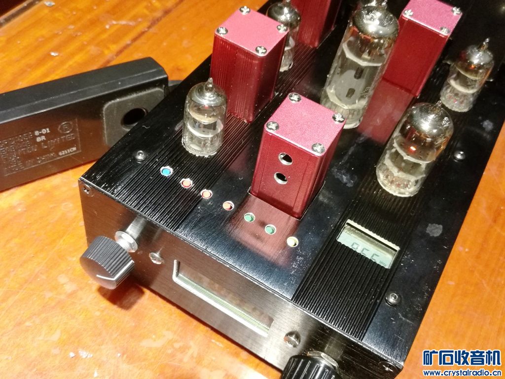

4、双屏幕设计。本机将接收电台频率显示与时钟显示分屏设立,主要目的是基于机器的卧室床头使用功能的需要,将时钟显示设计在前面板上,把频率显示放置在上盖板上加以分开。

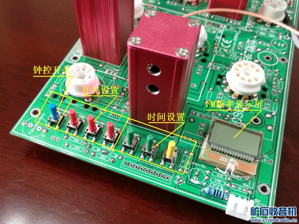

5、钟控开关机。本机引入的钟控模块,有较强的定时控制能力,可以按单天、每天、隔天、工作日等具体要求,确定开关机功能的启用日期,分别根据实际需要设置机器具体的开关时间,供有10组开关时间供编制;

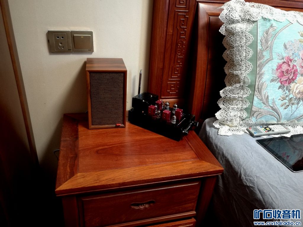

6、机内监听功能。在可外接一路4欧姆2瓦音箱外,机内还设计了一个8欧姆的内置小音箱功能(即在机内预留了接线端),可不另接外置音箱,这样就不多占床头柜摆放空间,使机器更显小巧简洁,适合一些对音量音色要求相对不高的老年人,收听广播新闻节目,欣赏网络音乐及说唱节目之用。

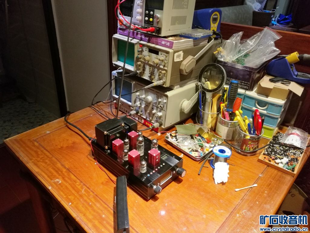

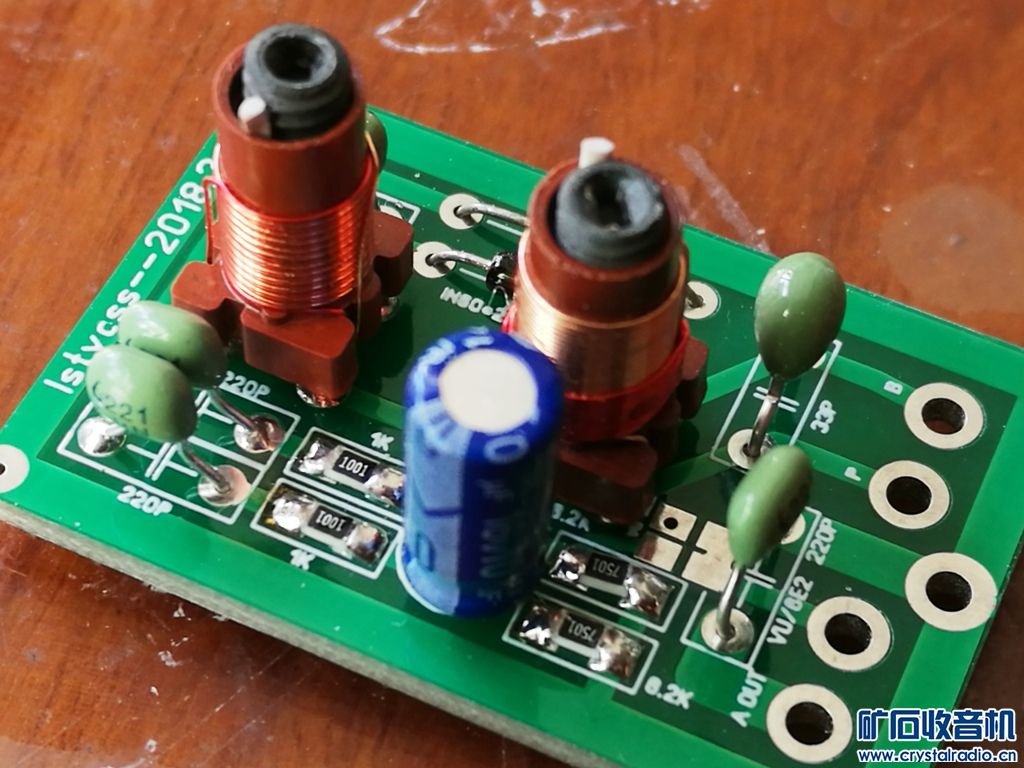

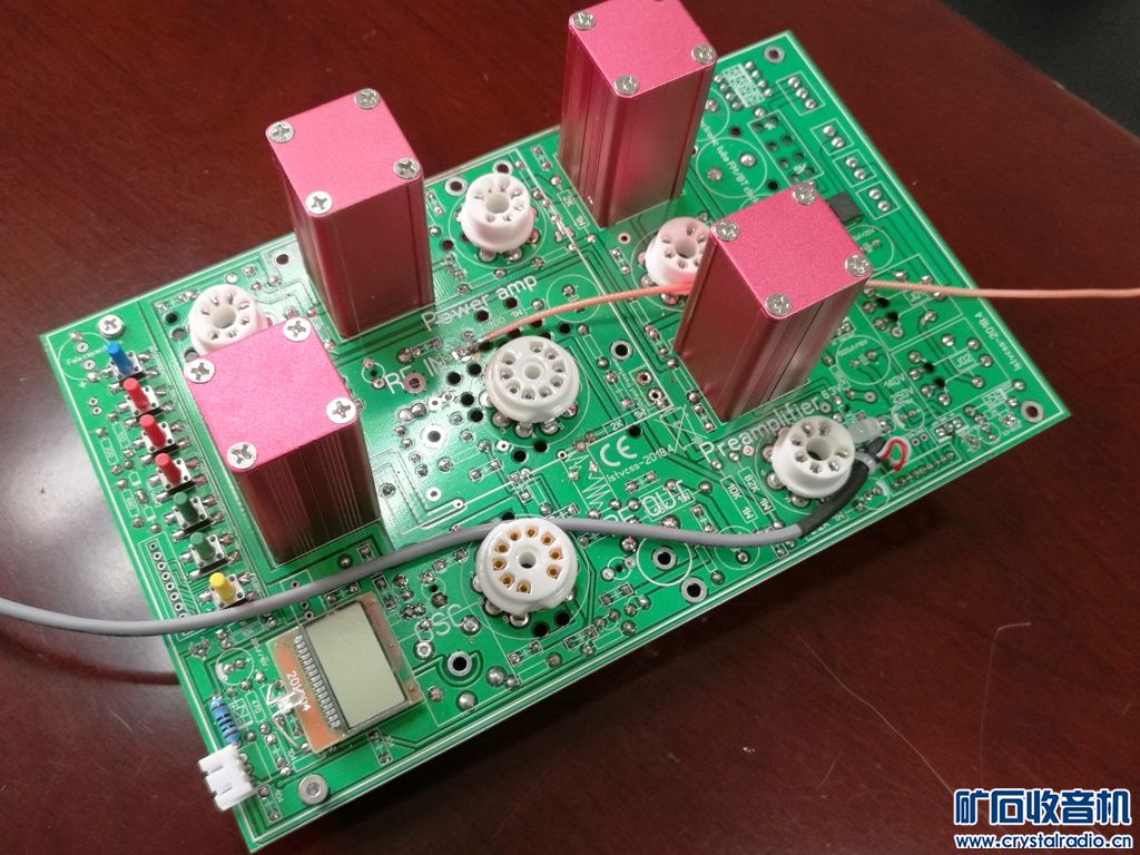

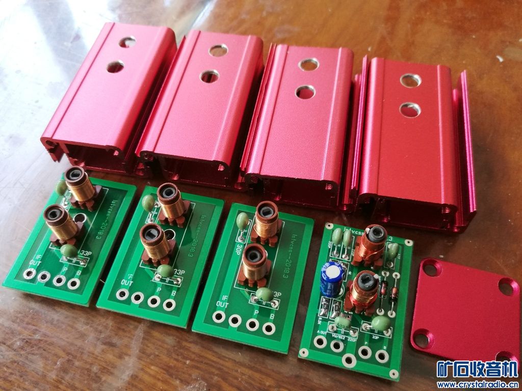

      以下是该机的制作过程:

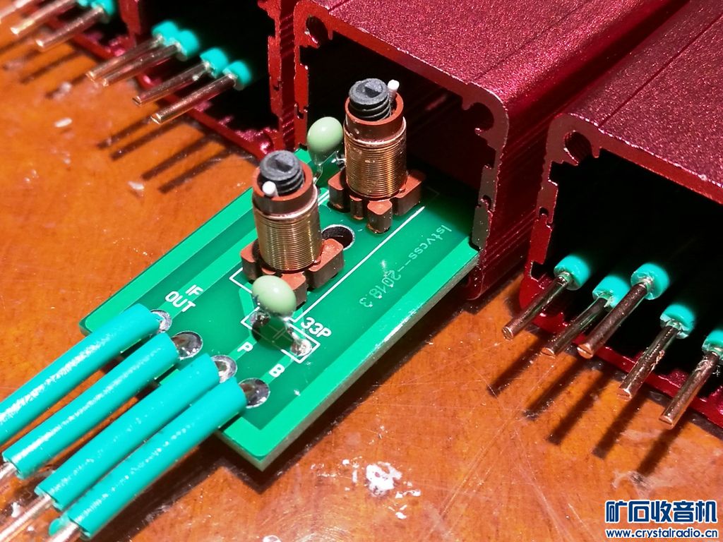

那两个蓝色发光二极管,有点煞风景。

为什么不做木壳机箱,放在床头更高尚。这样显得不安全。
